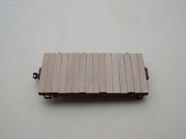

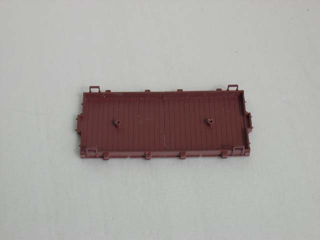

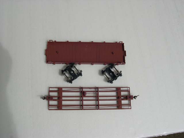

J'ai pris comme base le wagon plateau Bachmann que l'on trouve presque facilement chez nous.

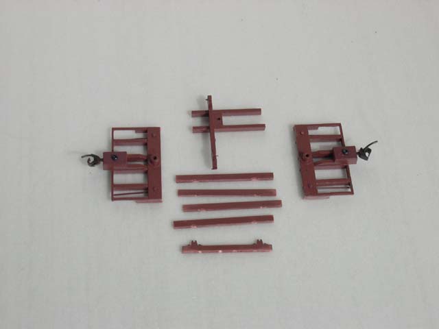

Le démontage est aisé, les boggies sont vissés, la caisse et le chassis sont simplement encliquetés.
Seule difficulté, le démontage des tirans qui sont collés en bout et du réservoir d'air collé lui aussi.

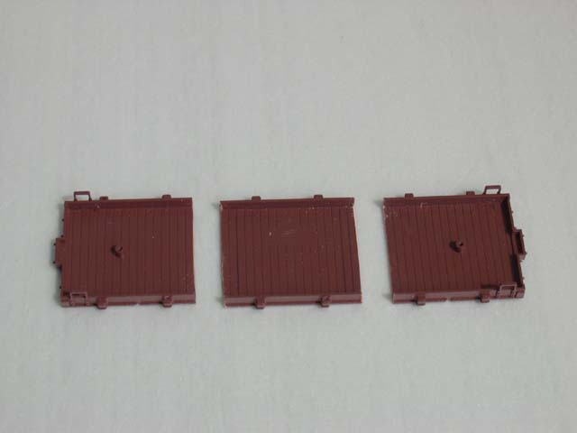

Le plateau est coupée en 3 parties, en comptant 16 planches en partant de chaque extrémité.
Le plastique se coupe facilement avec une scie à denture très fine(Roco par exemple) avec une boite à anglets ou un guide rigide.
Le chassis à son tour est découpé au ras des traverses supportant les boggies. Il faut veiller à garder les longerons en plastqiue
qui seront adaptés pour se coller sous le nouveau plateau. Les traverses qui supportent les tirans et le réservoir d'air sont gardés
tel quel, bien qu'en final les tirans et réservoir ne seront pas remontés car très peu visibles.

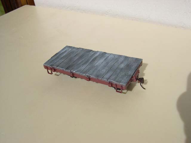

Le nouveau plateau est collé avec une colle pour plastique.
Pour consolider le tout le nouveau chassis est collé à son tour, toujours avec une colle plastique.
Comme les découpes précédente ne sont pas en vis-à-vis, la stabilité du wagon est assuré.
Un nouveau plateau en vrai bois ( touyette à café en bois) est collé pour renforcer le tout.
Il faut garder le passage des ranchers pour la suite, ceux fournis avec le wagon permettent de couper les planches à la bonne valeur.
Attention, tous les collages sont effectués sous contrainte avec des poids juqu'au séchage complet.
Voilà, c'est tout pour aujourd'hui.

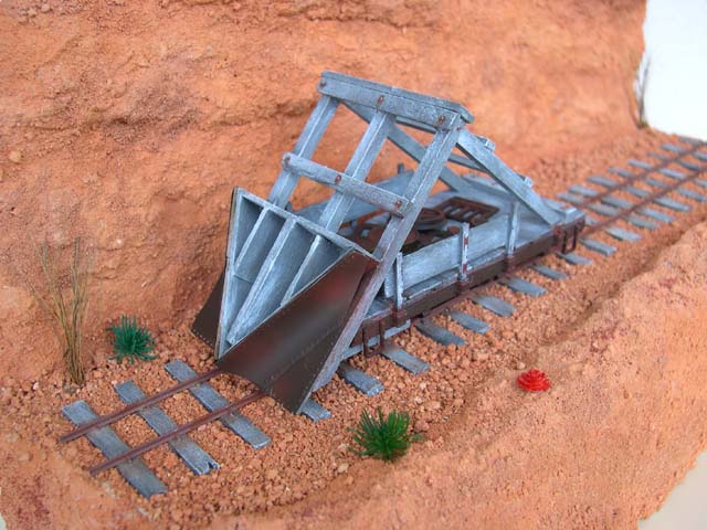

A première vue cela parait facile comme réalisation et original. Il y a quand même un truc qui me gène, c'est l'étrave. Son arrête me semble bien trop en avant. Mais peut-être est-ce un effet de l'angle de prise de vue...
Il est inspiré de celui-ci ?
C'est Dominique et Jean-Jacques qui transpirent sur le kit ? Very Happy

Pour le modèle ce n'est pas celui là et pour l'étrave, je sais, j'ai passé beaucoup de temps pour trouver une solution
pour le moment c'est la moins mauvaise après l'avoir refait plusieurs fois.
J'ai confondu Wisseman et Wiseman Embarassed
Oui, ce n'est pas évident le raccord des deux cotés concaves de l'étrave. Il doit bien y avoir une méthode pour faire ça, mais...

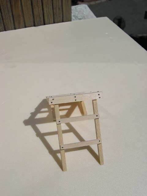

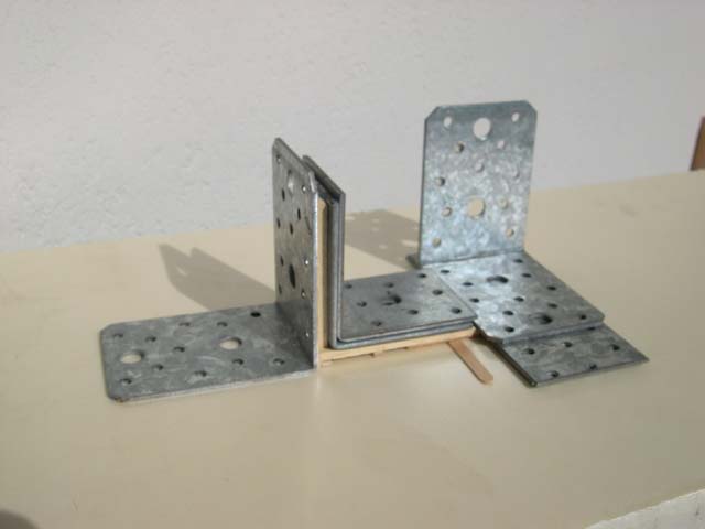

Elle consiste à construire le brancard qui soutiendra le soc chasse neige et son appui sur le wagon.

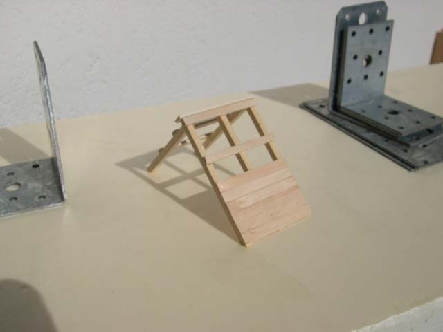

Il est constitué des matériaux habituels, cagettes de Rocamadour, touyette à café et petit plus d'une baguette carrée en peuplier de 4 X 4.
L'utilisation du Chopper est indispensable pour les angles droits et les angles à 45°.
Les deux éléments constituants l'équerre sont construits ensemble, à plat, l'un devant passer à l'intérieur de l'autre.
Les cotes sont calculées en présence du wagon.

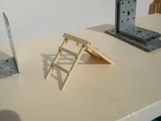

Le collage à la colle à bois, des deux éléments entre eux fait appel aux équerres de charpente selon la photo ci-dessus.
Il est préférable de laisser sécher une nuit.

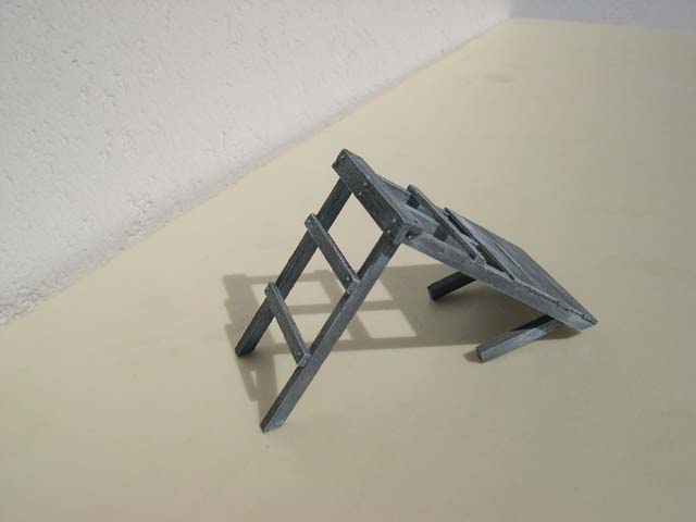

Après séchage, le brancard est essayé sur le wagon pour éventuellement ajuster au papier de verre( ou à la line à ongles en bois)les angles.

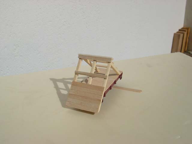

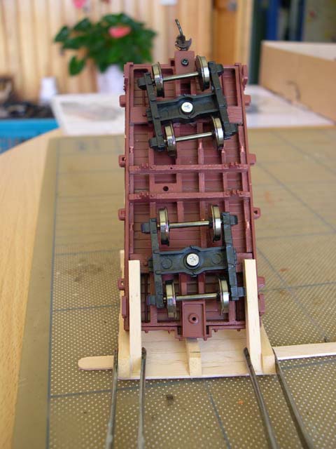

Pour finir la superstructure des cales sont ajustées et collées en dessous pour fixer celle-ci sous le chassis.
Un collage avec des brucelles croisées résoud facilement le problème, le wagon tenant tout seul dans la superstructure.
A noter bien sur, que l'attelage est démonté de ce côté car inutile.
Pour finir la superstructure, des clous, l'Octant à têtes octogonales, si,si, sont placés aux endroits stratégiques.
La superstructure est peinte selon la même méthode que pour les traverses du diorama précédent.
Le platelage en bois subit le même traitement.
