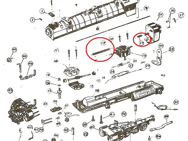

Aie ! Ancienne comment ? Tu as une photo ou un modèle à nous donner (Y6b) ? L'accouplement moteur peut être fait de plusieurs manières. Sur beaucoup de loco anciennes, il y avait un bout de tuyau souple entre l'arbre moteur et le réducteur sur le premier bogie. D'autres ont un cardan. De toute façon, en général, tu peux toujours dissocier l'ensemble chaudière/cabine du châssis moteur. Au pire il va y avoir des fils électriques vers l'éclairage qui vont te gêner.
Sinon, j'y pense, tu peux regarder sur ce site : http://www.hoseeker.org/ahmmiscellaneous.html
Il y a peut-être le diagramme de ta loco...

C'est vrai que sans les couplages 27 et 17 sur le schéma, elle va avoir du mal à avancer cette Y-6b...

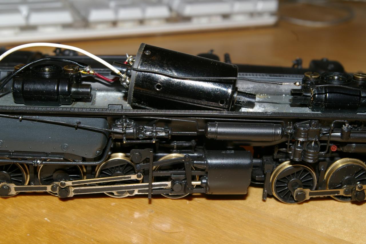

Voici une photo : le bougre a changé le moteur pour un "SAGAMI" ???. Ledit moteur ne tient pas : il a essayé de le coller avec je sais pas quelle colle.
1° - Il faut commencer par faire un berceau ou un flasque ou une bride pour le tenir.
2° - Au fond de la boite il y a 2 cardans minuscules que je n'avais pas vu. Ils sont de la bonne longueur, ça irait.
3° - Refaire le cablage qui est actuellement délirant.
4° - Nettoyage, graissage comme vous avez dit ci-dessus.
J'ai payé la bécane 230€ + port. Le détaillage est superbe : il a tourné les roues pour diminuer les bandages, mis des sabots de frein, mis des pièces de superdétaillage en laiton, refait la tuyauterie en laiton + peinture.
Les 4 embiellages sont beaux. Le tender est minable.
Donc la bête à bonne allure sur l'étagère. Par contre sur la voie, d'un bourricot, je ne ferai jamais un cheval de course.....
Un peu rageant de m'être fait enfler par un cowboy menteur....
Fred
MessagePosté le: Mer 3 Juin 2009 - 23:40    Sujet du message: MALLET RIVAROSSI Cassée Répondre en citant
Donc c'est bien une machine restaurée ou plutôt en cours de restauration Wink Ton vendeur a dû financer une partie de sa Y-6b PCM avec ton achat.
Enfin, le boulot commencé est plutôt de bon niveau. J'aimerais être capable de faire cela.
Le problème de la motorisation n'est pas insoluble, mais la question est de savoir si tu veux y consacrer suffisamment de temps...
Ce moteur Sagami est certainement incomparablement meilleur que celui d'origine, placé dans la cabine. Si tu ne veux pas te compliquer la vie pour le berceau supportant le moteur, tu peux utiliser une longueur de profilé laiton ou alu en U et faire une bride qui se fixe dessus. Ce profilé pourrait être vissé sur le fond de la chaudière.
Tu peux aussi regarder du coté de A-Line. Ils ont des kits de remotorisation : http://www.ppw-aline.com/re-power.htm
Merci pour la photo et bon courage !

Je pense coller une bride pardessus le moteur et la visser sur le lest en plomb jusqu'au fond de chaudière.
En effet le bougre à bien réglé le niveau du moteur pour l'alignement de la transmission : il faut donc ne rien mettre dessous.
Fred
MessagePosté le: Jeu 4 Juin 2009 - 23:10    Sujet du message: MALLET RIVAROSSI Cassée Répondre en citant
Fred,
Oui, ce serait dommage d'en faire un modèle statique. Concernant la position du moteur, si l'accouplement est à cardans, comme semble le montrer ta photo, tu peux t'autoriser un léger décalage des axes...
L'autre solution pour fixer le moteur serait de faire une piece posée/collée dessus pour le "coincer" lors du serrage des deux parties de la chaudière. Mais ce n'est peut être pas possible...
