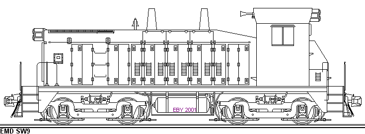

Voici une petite animation montrant les différences notamment au niveau des panneaux latéraux et capot moteur :
(Dessins de Michael Eby (http://trainiax.net/) utilisés avec sa permission)

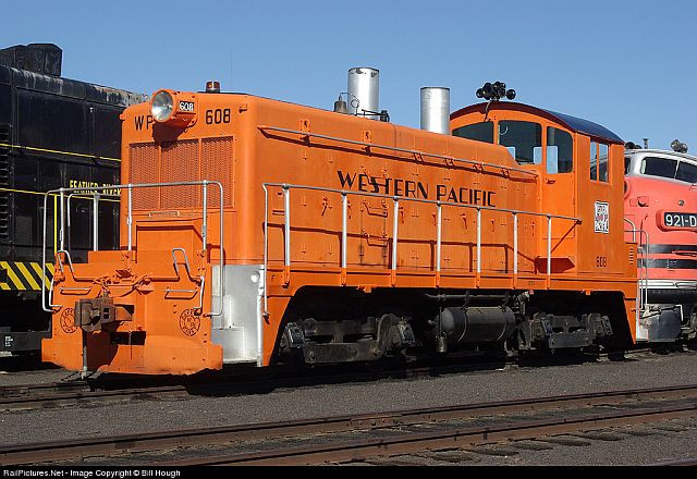

Suite à un échange sur un autre forum, je vais bientôt obtenir des photos de détails de ce switcher :
(Photo : NW-2 au Western Pacific Railroad Museum - Bill Hough. Source : Railpicture.net)
Bien que celui-ci ait des détails spécifiques au Western Pacific, ces photos seront bien utiles...
