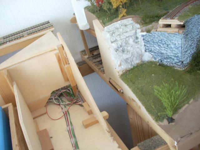

Vu les tutoriaux et exemples,
je ne vais pas étaler de tartine sur ma façon de peinturlurer, d'améliorer les cure-bouteilles ou le style du réseau...
il y en a plein qui font cela mieux que moi.
Ce sont les potes de Lausanne qui m'ont fait remarquer que ma construction est inhabituelle,
pour ce qui est des possibilités avec une place limitée.
Je n'ai pas de garage ni de sous-sol, pas de grenier.
et je ne peux pas non plus sacrifier une pièce...
pourquoi faux?
on ne pourra jamais faire quoique ce soit d'autre comme réseau que celui qui a été décidé au début.
les avantages du modulaire ?
Habitant en HLM en appart, j'ai décidé que je ne me poserais pas la question où poser la scie-sauteuse le jour où je repars. donc ça doit passer par les portes et l'ascenseur.
format qui en résulte: 50cm largeur x 10-40cm hauteur x 150-200cm longueur
J'ai carrément choisi le salon pour poser mon réseau étagère.
La partie inférieur fait office de bibliothèque, assez solide.
Une structure intermédiaire en carrelet supporte les modules.
Certains éléments de la bibliothèque sont sur roulette, ce qui permet de ranger des caisses dans les volumes d'extrémité.
Les faux-modules sont dotés de côté mâle et femelle, qui s'emboitent sans autre forme de fixation.
On est donc devant un réseau statique mais facilement démontable.
Ayant choisi un réseau contre un mur avec des voies cachées, j'accède ainsi sans trop de problème
pour la maintenance, le dépoussiérage, la gomme de nettoyage, la récup d'éléments déraillés...
En tant qu'habitant de l'univers je reste soumis aux lois de Murphy:
quand un train doit dérailler, c'est forcément à l'endroit le plus inaccessible du réseau
L'accès aux étagères d'exposition qui sont dans le coin.est aussi facilité.
Les jonctions de module n'appellent aucun commentaire, des connecteurs sub-D assurent l'électricité,
les rails sont coupés libres, sauf pour la série de 4 voies cachées, soudés sur carte électronique.
par contre je souligne l'intérêt d'un petit relief pour caser 2 ponts.
parce que sans ce choix, le raccord d'une voie à cheval sur 3 modules est impossible.

Super ton réseau, facilement démontable !! Okay
Une idée que je retiens :
L'interface Sub-D entre deux modules !! Est-ce résistant après plusieurs montages et démontages Question Idea
Si oui, j'essaierai de le mettre en application sur mes modules !! Okay

l alimentation des voies , passe par le subD aussi ?
Smile
bigtampon
Inscrit le: 11 Mai 2009
Messages: 260
Prénom: Luc
MessagePosté le: Mar 26 Mai 2009 - 17:07    Sujet du message: [HO] Du faux-modulaire Répondre en citant
tout passe par les sub-D
et il y a 10 ans que ça va et vient... Mr. Green
donc oui ça tient, mais j'insiste sur le fait que le guidage précis est assuré par les 3 tenons en bois sur chaque face
(et les 3 trous correspondants dans l'élément en face)
après on monte les sub-d.
