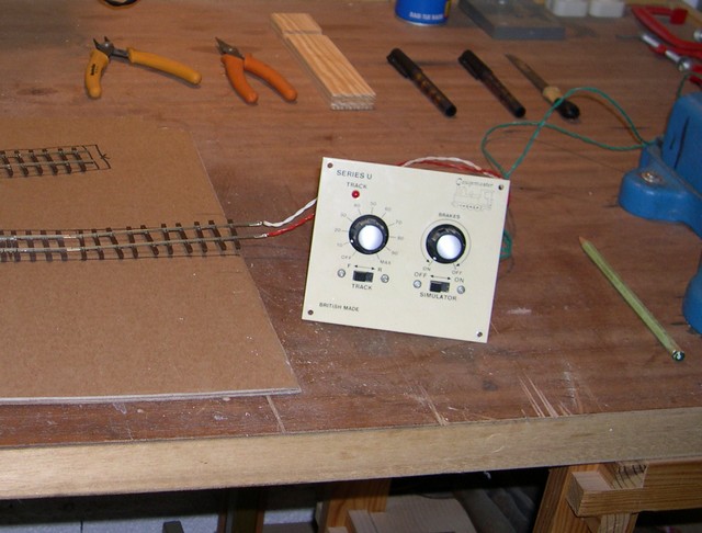

Perso, j'ai la commande à simulation 0 à 12 volts ( http://www.fbsystems.com/page0001021c.html ) + 1 transfo TR1
On la voit ici :
