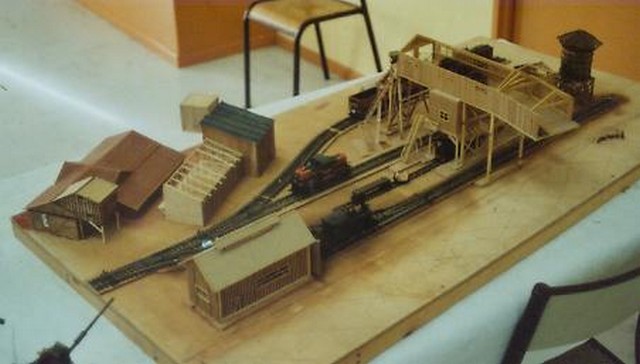

Trois possibilités: pose d'une planche en contreplaqué,sur encadrement en bois. (module complémentaire en attente de raccordement).(Complexe minier).

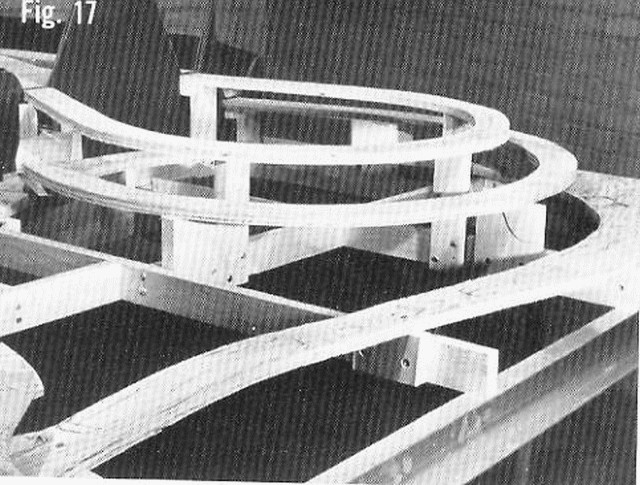

Soit par un échafaudauge de madriers, dans lequel est inclu les supports de rampes. Un tel assemblage assure une bonne stabilité du réseau, mais assez lourd en cas de transport.

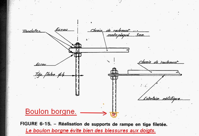

La troisième solution , remplacer les supports de rampes en bois par de la tige filetée, elle permet un réglage très prècis du pourcentage de la rampe. Les tiges sont en général en fer, mais je pense qu'i est possible d'en trouver en plastique rigide.
Voir même acheter les barres et de fileter soi-même.
/img]
Comme pour mon précédent réseau,j'ai retenue cette dernière méthode.
Une petite astuce:avant de découper le surplus de la tige en hauteur,badigeonnez le bas avec du cuttex,replacé votre écrou,de ce fait il sera empêcher de bouger,suite aux vibrations de votre tige lors de la découpe.
