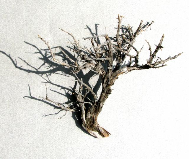

Le mois dernier, en arrivant en Floride, j'ai eu l'immense plaisir de trouver, m'attendant
chez ma fille, un paquet que m'avait fort aimablement envoyé notre ami Steve (Steamloco).
En voici le contenu :
Vous aurez tous reconnu des (tiges ? pousses ? touffes ?) de sagebrush (artemisia tridenta),
spécialement cueillies en Arizona par Steve pour ses besoins ferroviaires. (Je ne saurais dire si
ce végétal a un quelconque rapport avec notre sauge européenne). Toujours est-il que les modélistes
américains l'utilisent essentiellement pour représenter des genévriers (junipers).
(J'ignore s'il pousse beaucoup de genévriers en Colorombie-Brutalique, mais ce n'est pas une
raison pour ne pas essayer d'en fabriquer, pas vrai ?).

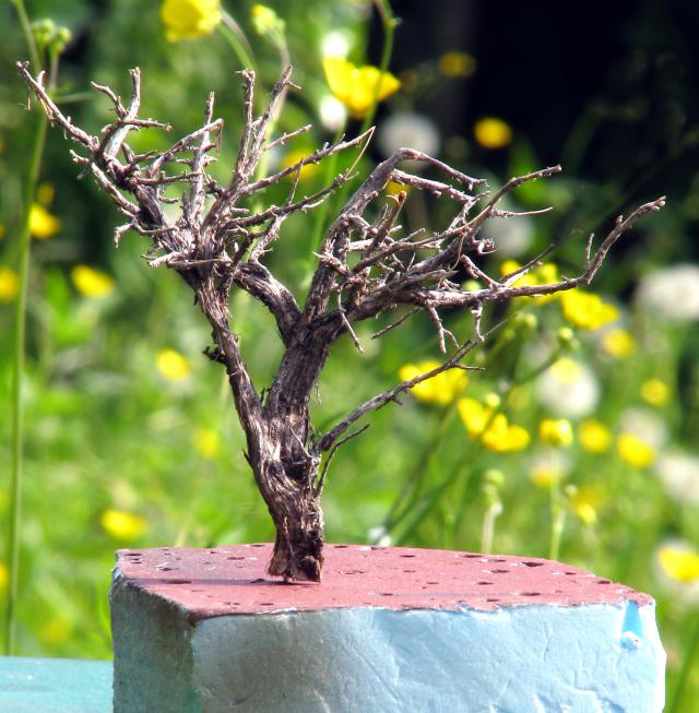

Pour faire mes débuts, j'ai donc choisi cette tige :

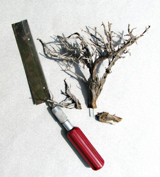

A l'aide d'une petite scie Exacto, j'en ai scié le bas, ainsi que la "branche" inférieure.

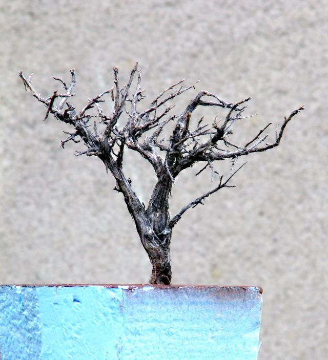

Puis, après avoir percé un trou dans la base, j'y ai enfilé un clou sans tête.
Voici donc mon futur arbre, fixé par son clou sur un bloc de polymachin extrabidulé,
prêt à être travaillé de façon intensive :
Le même - juste pour le plaisir - dans l'environnement bucolique et printanier de mon jardin (en-so-leil-lé !)
J'en suis là pour le moment. Je vous tiens au courant de la suite des événements

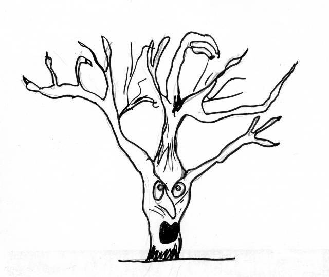

Oh la la ! C'est la panique ! Observez bien mon futur arbre : il ne vous semble pas bizarre ?
Inquiétant même ?... Shocked
Moi, je suis persuadé que c'est en fait un être humain qui a été emprisonné sous cette forme
par quelque maléfice. Et le tripatouiller reviendrait à le torturer, ce qui me vaudrait je ne
sais quelles abominables et putréfiantes malédictions...
Houla, pas d'ça ! J'abandonne définitivement le modélisme ferroviaire, yog sothot, astarthot, par Cthulu !.....

Cela dit, j'attends que le soleil se lève un peu, pour vous photographier la nouvelle étape de l'évolution
de mon jeune négrier genévrier...

MessagePosté le: Sam 9 Mai 2009 - 12:48    Sujet du message: [TECHNIQUE] Des genévriers en sagebrush Répondre en citant
Bien. Je crétin-tinue.

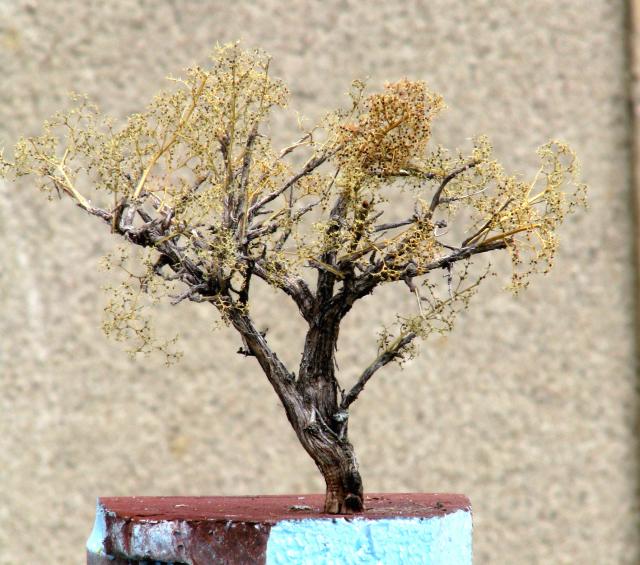

Hier soir, j'ai commencé par ajouter de tout petits clippings de zeeschuim sur
mon armature de sagebrush, afin d'établir une trame susceptible de retenir le
flocage coloré dont je la saupoudrerai par la suite.
Pour que ces petits clippings tiennent en place pendant le collage, j'ai utilisé
de la "Aleene's Thick Designer Tacky Glue". (Tube de 118 ml)
J'avais déjà mentionné cette marque de colle américaine (voir le fil de Domi : Z/le petit réseau sur lequel je travaille/page 4).
Mais il s'agissait alors de la variété ordinaire. Celle ci-dessus, que j'ai découverte entre-temps, est beaucoup plus pâteuse
et permet de maintenir en place plus facilement les objets à coller en attendant qu'elle sèche. Ce qui est très pratique !
(Paul Scoles en fait état, je crois, dans l'un de ses DVD sur la fabrication des paysages et des arbres... à moins que ce soit
Darryl Huffman....). Embarassed
Voici donc le résultat de mes efforts d'hier soir. (Comme beaucoup d'autres colles, celle-ci aussi sèche transparente).
Je pense que je vais devoir désépaissir un peu aux ciseaux ce pré-feuillage - surtout la touffe du milieu -,
car il n'est point besoin qu'il soit aussi dense, et il risquerait, au final, de faire un peu fouilli.
La prochaine étape consistera à saupoudrer le tout de flocage fin de couleur vert-clair, que je fixerai
à l'aide de laque à cheveux bon marché (voir le tutoriel sur les aspens).
A suivre

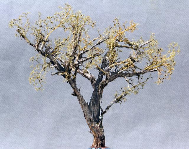

Messages: 42 380
MessagePosté le: Sam 9 Mai 2009 - 17:31    Sujet du message: [TECHNIQUE] Des genévriers en sagebrush Répondre en citant
Bien, je crois que vous avez tous raison : c'est pôs la même chose.
Je m'en doutais un peu, d'ailleurs.
Voici donc le même, légèrement élagué, prêt à être floqué :
La question est : vais-je le floquer maintenant, ou vais-je un peu bosser sur le raille-treuque ?
