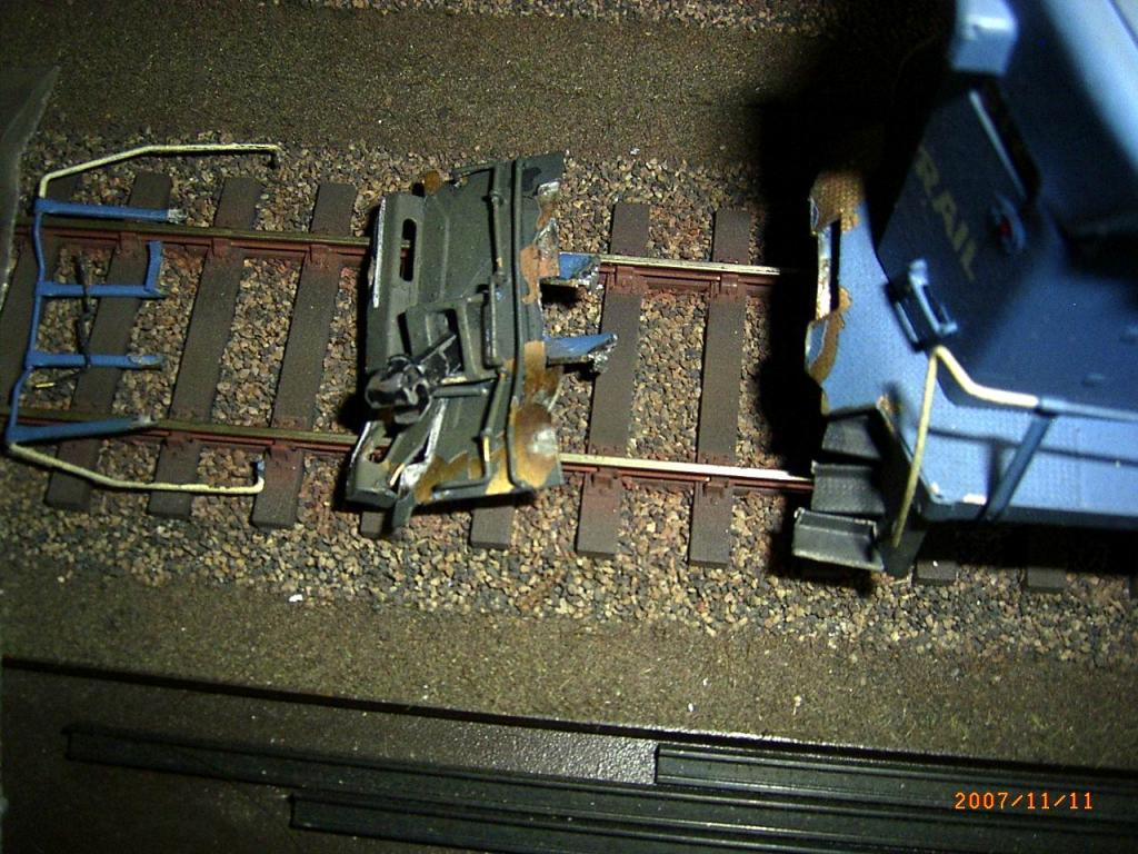

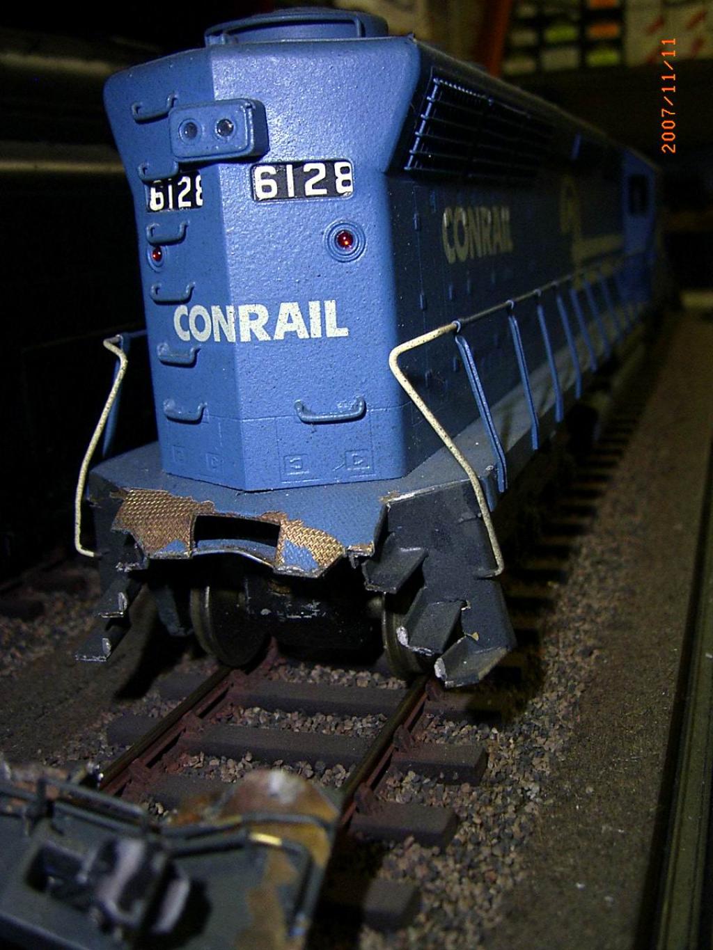

Par un bel aprés mdid d'été, le schtroumpf mecano conduisait, pépére, sa machine en train de se faire sctroumpfer une schtroumpf par la schtroumpfette (ou de se faire schtroumpfer le schtroumpf, c'est selon). Alors qu'il arrivait , violet de plaisir (bleu + rouge) vers l'aboutissement du travail d'experte de la schtroumpfette, il ne vit pas le carré, et paf la machine...
Furax, le grand schtroumpf le priva de salsepareille , et lui dit que si jamais il recommançait, c'était direct chez Gargamel et se serait Azraêl qui lui schtroumpefrai la schtroumpf.

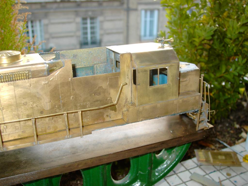

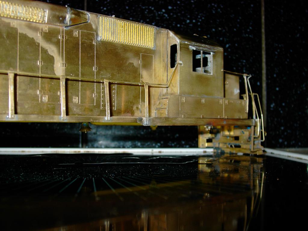

Cousin direct du schtroumpf grognon, le schtroumpf bricoleur commença par demander quel était le schtroumpf qui avait peint la machine avec un rouleau...
Ensuite, il se mit au boulot..
un coup de décapex.
un coup de SRE magique..

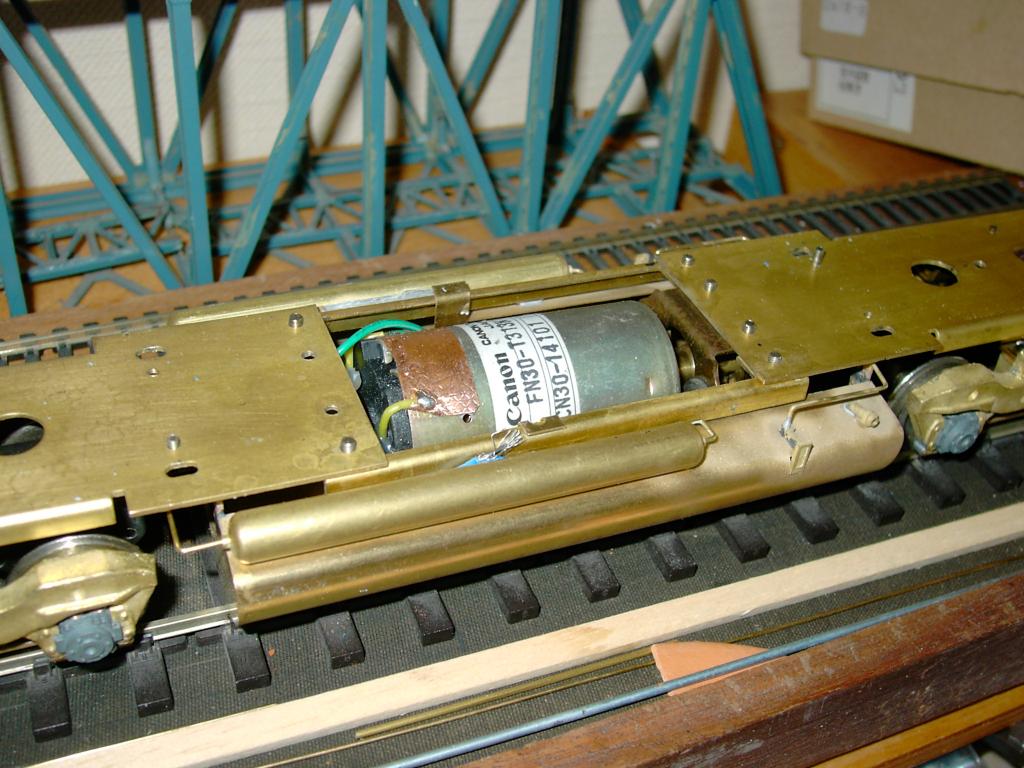

et tant qu'on y est on change le moulin, pasque celui-là...il doitpouvoir faire tourner des essuies glaces de camion..
làààà, c'est mieux..
Vincent
MessagePosté le: Sam 2 Mai 2009 - 22:24    Sujet du message: La machines des Schtroumpfs (in English : the smurf's sd45) Répondre en citant

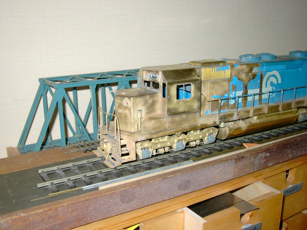

Ensuite, il poussa une exclamation : bordel de schtroumpf, c'est quoi ça ???
Rien c'est juste la cabine qui a glissé vers le haut sous le choc et qui empéche la caisse de s'aligner avec le tablier...
Solution 1/ sd45->>>scrapyard...
Solution 2/chalumeau, et dessoudage de la cabine.

Ressoudage sur un manequin avant decapation des soudures et nettoiement avant apprêt.
MessagePosté le: Mar 5 Mai 2009 - 12:13    Sujet du message: La machines des Schtroumpfs (in English : the smurf's sd45) Répondre en citant
Bon, tout est bien qui finit bien, alors! Okay Ca aurait été dommage que cette bécane finisse au scrapyard...

Beau travail de restauration
Comment as-tu fixé ton moteur Canon ? D'ailleurs c'est de la récup ?
