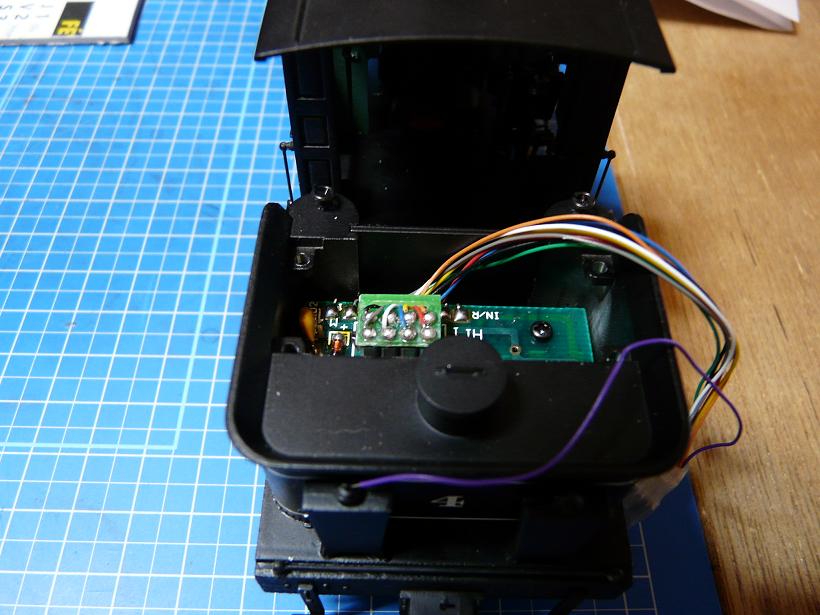

Salut à tous,
je viens de digitalisé ma shay enfin plutôt je viens de faire les essais, car il y a un moment que j'ai jeté le décodeur dedans.
En fait j'ai mis un ESU LokPilot V3.0, la shay démarre en douceur dès le premier cran avec un ralentis extraordinaire, un vrai
régal, par contre au moment de faire des essais de lumière, c'est là que çà se gâte, pas moyen de l'éteindre, je ne comprend rien.
Je me suis dis, j'ai encore dû faire une connerie avec la centrale (en fait je ne suis pas une flèche en DCC Embarassed), pas grave,
je vais tester une autre machine équipée, et là tout fonctionne, lumière son et tout le tremblement (la machine, une climax sonore),
donc j'en arrive à ma question, qu'est-ce que j'ai bien pût faire comme connerie, qui va pouvoir tirer le pauvre YODA de ce mauvais pas Mr. Green .
Merci d'avance.

Il me semble que tu as une connexion par broche 8 fils, retourne là, j'avais fait la même connerie.
Messages: 18 722
MessagePosté le: Dim 3 Mai 2009 - 09:39    Sujet du message: Petit soucis. Répondre en citant
Donc, il faut que je le monte dans l'autre sens alors, mais je ne risque pas d'endommager le décodeur Question
Une photo de la broche et du décodeur monté.
MessagePosté le: Dim 3 Mai 2009 - 17:32    Sujet du message: Petit soucis. Répondre en citant
Tu prends et tu retournes ( le nappage vers l'arrière), j'avais fait la même connerie et c'est Allegeny qui m'a tuyauté Mr. Green
Si tu as un doute, tu contrôles à l'ohmmètre, une fois le décodeur débranché.
Le fil orange doit toujours être au pin 1. Si tu le mets de l'autre côté par erreur, c'est pas grave, la loco roule au sens inverse et les lumières probablement aussi.
