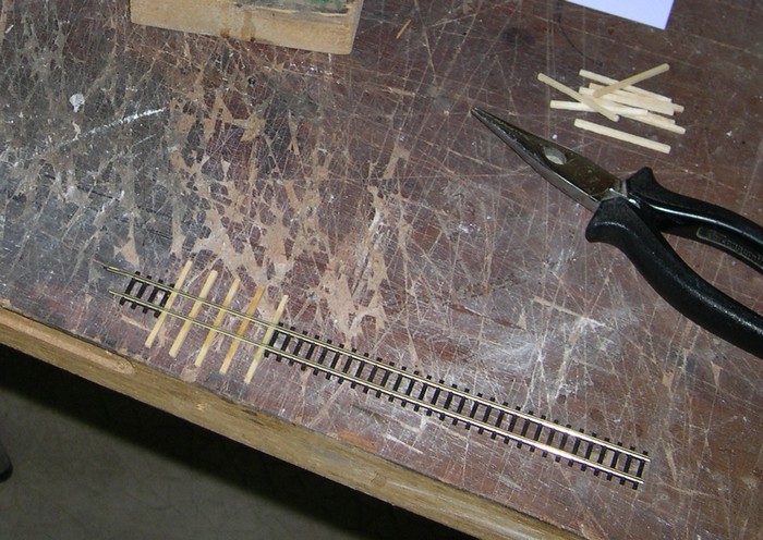

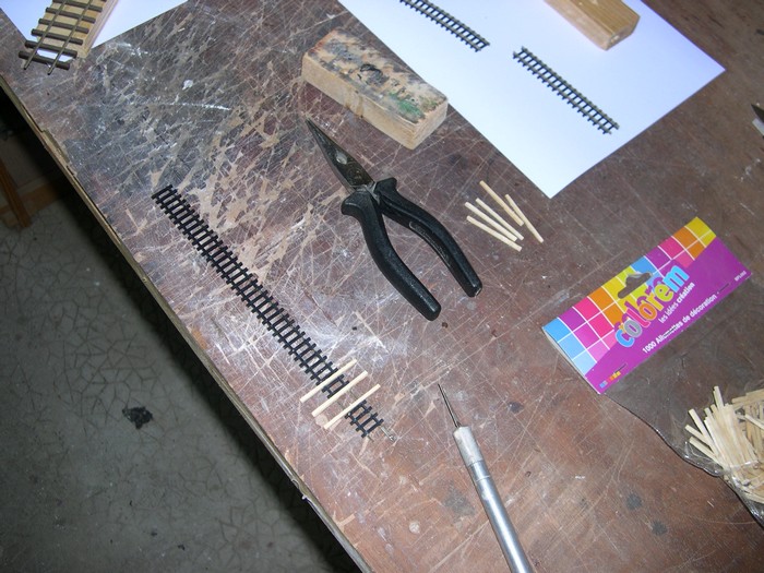

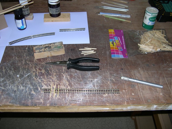

La suite du projet est conditionnée par la réussite du pont portant la voie de 9 mm
Je déshabille la voie Roco N de ses traverses au fur et à mesure que je colle mes allumettes dessous ... travail de patience !
Je pourrais renforcer le montage par des spikes ou des tirefonds mais ça ne verra pratiquement pas ensuite ... pourquoi me fatiguer ?
Faisons donc confiance à la cyano !
pour les parties ou on voit les traverses sur mon reseau (genre les ponts) pour les spikes j'ai utilisé des petites agraffes coupé ça prends pas longtemps pour en faire un paquet de spike et c'est assez realiste

djodje wrote:

mlec wrote:
j'ai utilisé des petites agrafes
Certes ... mais il faut de bons yeux !

PostPosted: Tue 31 Jul 2012 - 20:19    Post subject: Clapas Mountain Railroad - Whippet Division Reply with quote
on est bien d'accord, je parlais des endroits ou la voie ne peut pas être noyée genre les ponts.
les spikes apportent un plus à la voie indéniable par rapport à des traverses toutes nues même si on ne voit pas les spikes individuellement sans regarder de près (enfin c'est l'impression que j'ai sur mon réseau pour l'instant)

PostPosted: Tue 31 Jul 2012 - 22:06    Post subject: Clapas Mountain Railroad - Whippet Division Reply with quote
Agrafes coupées, c'est aussi ce que j'ai utilisé dans mes dioramas pour les parties visibles Okay
