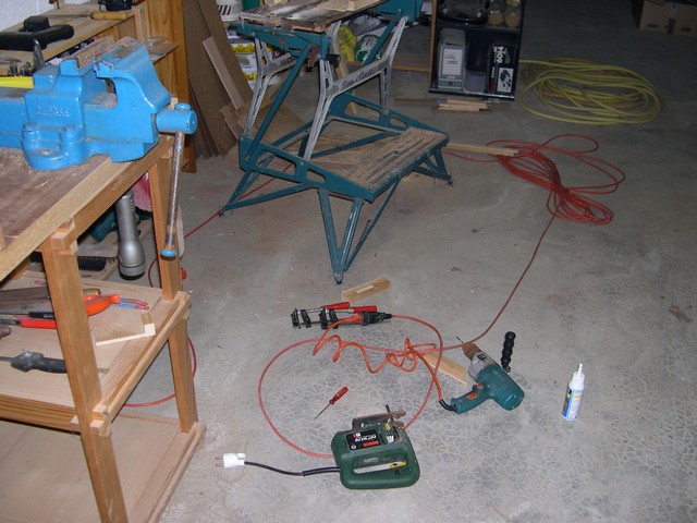

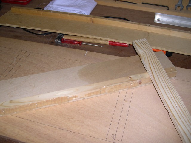

De vieilles planches ...
Traçage des évidements sur la plaque du fond ( le CTP 10 mm c'est d'un lourd ! )

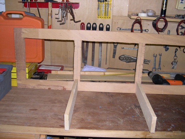

Les évidements sont réalisés, les renforts du bas ( une longueur récupérée sur une palette et coupée en 3 ) sont en place
Remarquez que je coupe droit !

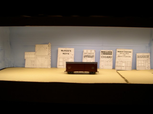

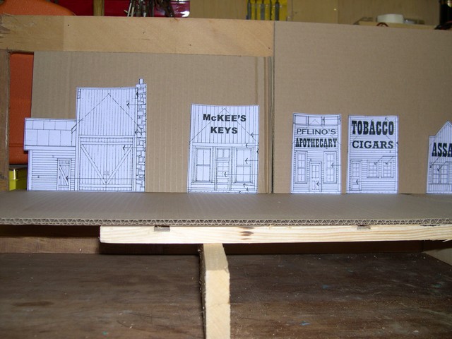

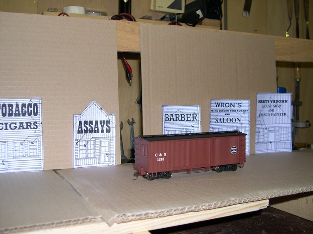

Premiers essais d'encombrement
Suite ... les bâtiments sont des agrandissements des plans du livre dont je vous ai déjà parlé dans un autre post
Pour mémoire il s'agit du livre Early wood frame and stone structures de Pat Harriman
Terminé !
Temps de la réalisation : 3 heures sans interruption
A ce stade, tout est vissé et rien n'est encore collé
Il reste à réaliser quelques triangles assurant le bon équerrage au niveau des renforts du bas ( je dois avoir une vieille boîte à onglets quelque part, elle va enfin servir )
On peut toutefois considérer que le gros-oeuvre est terminé
Il était temps, il reste deux vis !

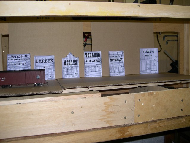

Nouveaux essais d'encombrement

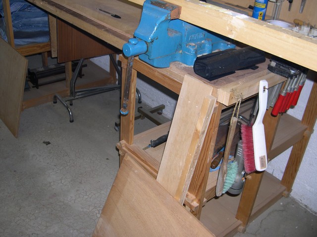

Plus qu'à ranger le brol ... la suite, dès que j'ai un peu de temps

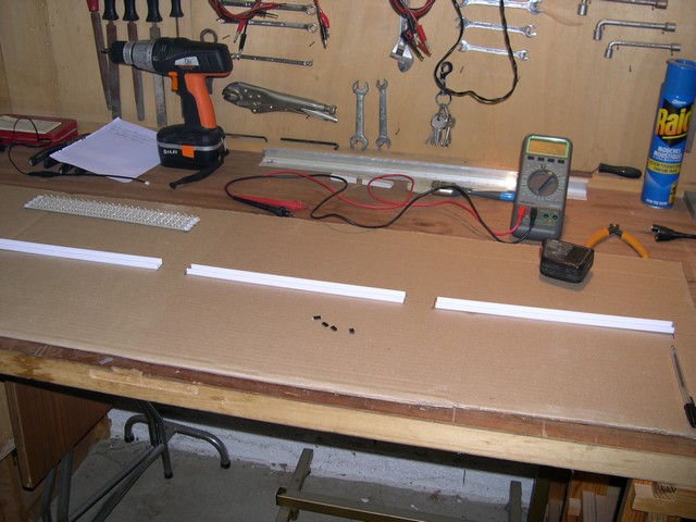

La suite, comme promis

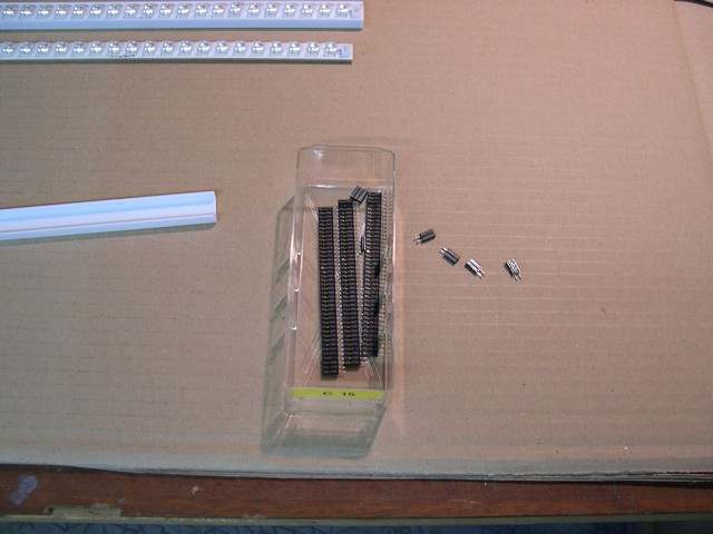

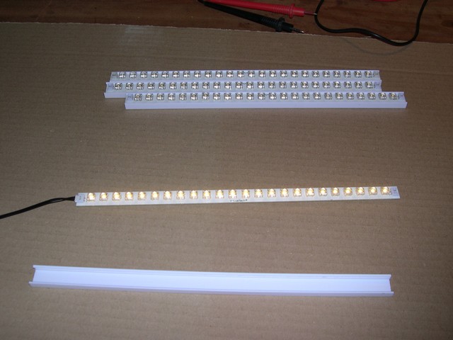

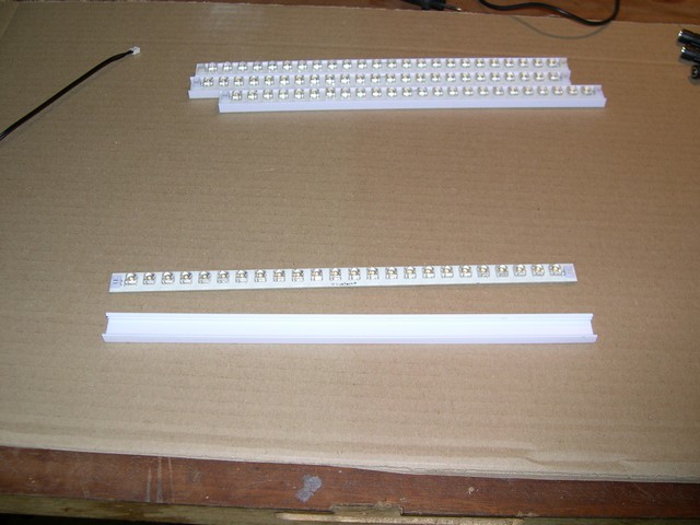

Le contenu du colis reçu ce matin ... 4 barrettes, 4 raccords et une mini-alimentation
Les barrettes sont enfilées dans une goulotte qu'on peut percer pour fixer

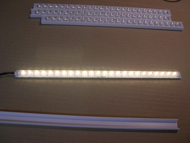

Tests d'éclairage
Je me suis planté à la commande ... heureusement que dans mon brol électronique j'ai trouvé des barrettes sécables au pas de 2.54 ( même des mâles et des femelles ) pour faire les raccords

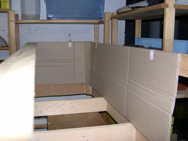

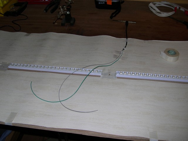

Les barrettes sont positionnées sur le plafond
Un fond de décor ( très ) provisoire est placé dans le caisson
Il est collé au sparadrap
Il est peint en bleu à l'arrache ( j'ai encore de la couleur sur le pantalon ! )
Heureusement, c'est de l'acrylique

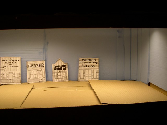

Test d'éclairage, çà a l'air bon
Surtout ne pas regarder les leds en face ( je ne déconne pas )
Terminé
C'est là que j'ai besoin de vous : les photos de l'engin terminé ont été faites sans flash et sans aucune lumière dans la pièce
C'est bien mais de jour en exposition, çà risque de manquer un peu de niaque
Qu'en pensez-vous ?

Interessant ton eclairage Okay , peut etre faudrait il 2 rangées de leds pour éviter les zones sombres au fond et sur les cotés.
Le problème des leds est leur coté directionnel.
