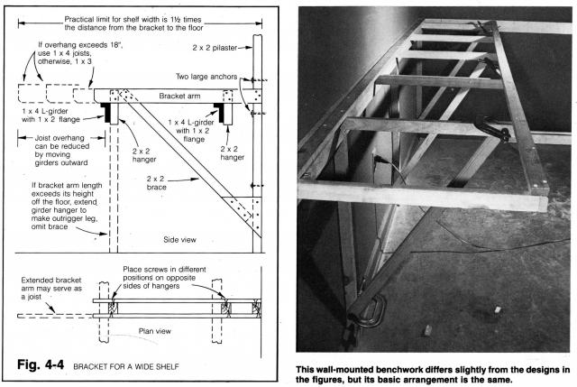

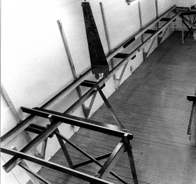

Messages: 43 615
MessagePosté le: Ven 1 Mai 2009 - 00:25    Sujet du message: Réseau en LGirder Répondre en citant
syndom a écrit:
Toujours néophite, je souhaiterais savoir l'intérêt de construire son réseau (étagère?) de cette manière
plutôt qu'utiliser "bêtement" un support en équerre éventuellement renforcé par une traverse.
Maintenant pour un réseau de type tour de pièce, quel que soit le type de structure retenu,
il peut reposer sur des pieds ou bien sur des équerres. C'est avant tout une question de poids...
Dominique, voici qui devrait, je l'espère, répondre à tes questions, tout en illustrant parfaitement les propos de Bruno.
(Il s'agit, bien évidemment, de porteurs en L).
