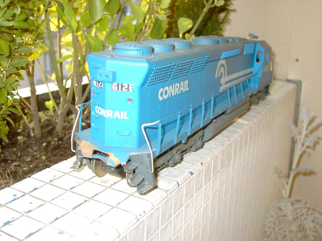

Bonsoir,
Je viens d'écrire à DCCTRAIN pour un conseil, et ils me proposent un QSI MAGNUM pour sonoriser une machine en zéro.
Est ce qqun a déja essayé ces décodeurs ? Est ce que je peux les programmer avec une lokmauss 2 ou une intellibox ??
Tous les commentaires sont les bienvenus...
Merci.

QSI Magnum ? Ce n'est pas un décodeur pour l'échelle G ?
Elle consomme combien ta machine en zéro ?

Ben oui à priori c'est pour du G , pour les moteur j'ai pas mesuré encore. Il y a un canon, un sagami, et un pitman. J'ai mesuré un pitman et ça monte à 1 A bloqué.

Donc, un décodeur HO pourrait suffire dans ce cas... A vérifier...

Le magnum est donné pour 2.7/3 A c'est vrai que ça ferait large. Si j'ai bien vu sur leur site il est DCC donc pilotable et programmable avec nos centrales standard. Tu as déja utilisé/équipé une machine avec des QSI ?
Je vais essayer de vérifier le pitman que j'ai sous la main.

Non, désolé. Mais à mon avis cela ne doit pas poser de problème particulier. En tout cas certainement moins que les solutions Blueline avec décodeur son auquel il faut adjoindre un autre décodeur pour le moteur Rolling Eyes
Le critère principal est que le décodeur puisse fournir le courant nécessaire de façon continue pour que la machine tracte sans problème ses wagons dans tous les cas (rampes y compris) et puisse encaisser le courant max en cas de blocage ou patinage.
Les moteurs récents (RSF ou pas) sont assez efficaces et relativement peu gourmants. Au contraire des moteurs "ouverts" que l'on trouve sur des modèles anciens, notamment en laiton, et que l'on a tout intérêt à remplacer...

C'est aussi mon avis...
celui-ci mets à genou un (petit) transfo roco..

SD45 KTM. J'ai pas la boite. Et j'ai récupéré la machine dans cet état ..donc tant qu'a la remettre en état, autant passer au DCC..
