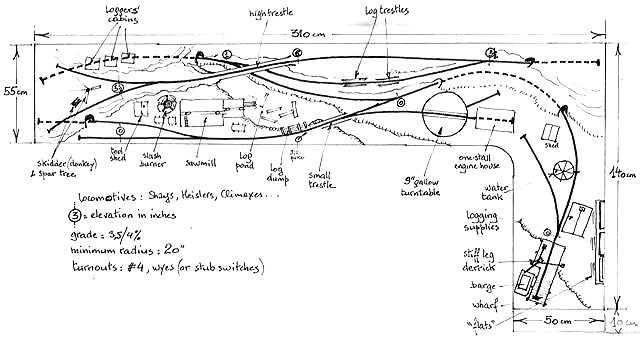

Aprés la lecture des divers sujets à l'echelle On30, j'ai flashé sur pas mal de vos réalisations ( celle en Sn3 aussi d'ailleurs) et je tenterais bien un réseau forestier. J'ai donc gribouillé quelques tracés pour en arriver aujourd'hui à ce plan que voici
Coyotte
Si vous avez des idées pour l'améliorer ou pour me proposer autres choses n'hésitez pas!
La taille dont je dispose c'est un peu réduite par rapport à ce que je comptais faire en HO, mais je pense que c'est tout à fait acceptable: La grande longueur mesure 3.90m et les retours 2.20m.

Olivier, voici le plan d'un réseau de logging en Sn3, que j'avais concocté pour
un ami modéliste italien il y a 13 ans.
En On30, compte tenu de l'espace dont tu disposes, on pourrait l'adapter (et
ce faisant l'allonger) en lui donnant une forme en U.

Le dessin du tracé n'est pas dutout à l'echelle. je pense que mes rayons de courbure sont assez important ( de l'ordre de 800 mm ) et que je peut descendre un petit peu. ( j'ai lu un post des rayons utilisables pour les locos spectrum et je crois me rappeller de 600 de moyenne).
Votre plan est trés intérressant. Y a juste les deux tunnels sur la droite que je trouve un poil rapprochés. Mais j'accepte volontié votre proposition d'adapter ce plan a la surface dont je dispose.
Sur le plan que j'ai fait, les contours sont eux à l'echelle, mais ne sont pas non plus définitif. Mais je pense que l'encombrement général n'est pas trop mal. Autre point la cote des plateaux est de 700 mm.

Il y a à mon goût un chouia trop d'aiguilles côté remise
Alex, ton plan est super et complet sur une si "petite surface"

[quote="cail"]Il y a à mon goût un chouia trop d'aiguilles côté remise
Mouais , mais ça me permet d'avoir une voie de plus et donc des convois supplémentaires soit de retour a vide vers l'engine house, soit des convois prés au départ vers le port.
J'aurais tendance à être un peu du même avis...

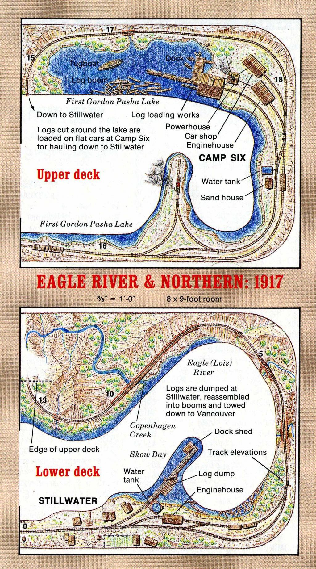

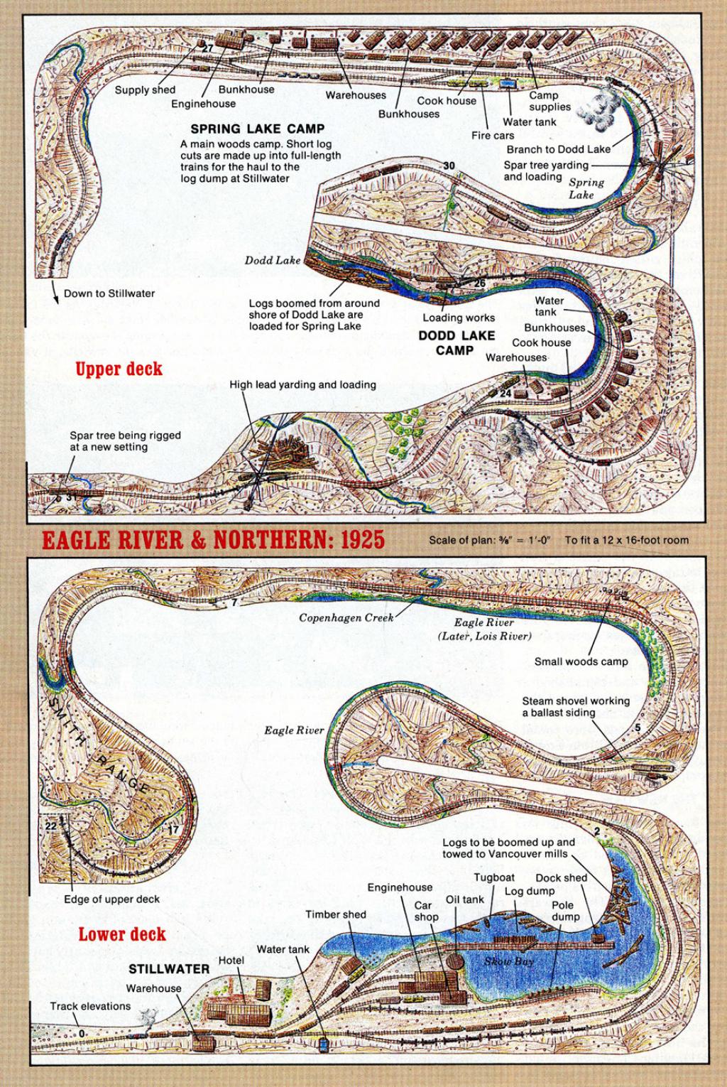

Voilà donc (...Suzanne, comme aurait dit Utrillo *)
Chaque paire de ces plans HO représente le niveau supérieur et le niveau inférieur.
Le premier, de 3,6 x 4,8m, et le second, de 2,4 x 2,7m.

pour le projet, d'abord bien tester à la bonne échelle pour voir si "ça passe" !! limiter le nombre d'aiguille pour la part : je préfère un réseau dépouillé qu'un peu trop spaghetti .. au niveau de la remise !!!
