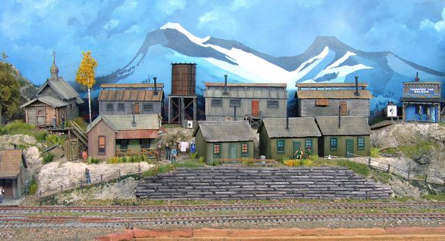

Messages: 42 928
MessagePosté le: Jeu 30 Avr 2009 - 01:36    Sujet du message: [MATERIEL] Qui utilise le carton mousse/carton plume/ foamboard ? Répondre en citant
Biased turkey a écrit:
Alexandre:  Bon début, C'est un peu ce genre de structure que je voudrais réaliser.
Voilà ce que ça a fini par donner :
