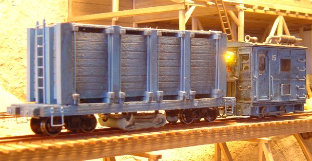

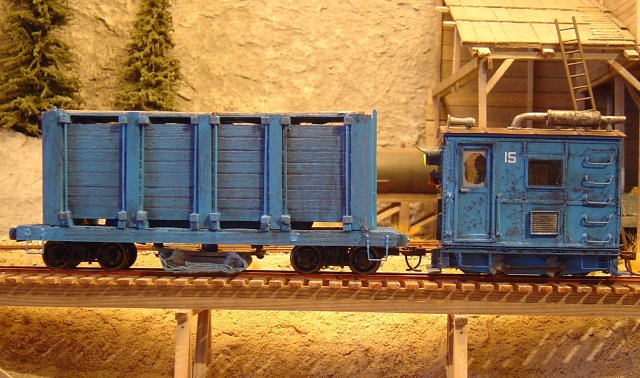

Il en faut une sur chaque réseau, j'ai commencé par dessosser mon wagon-nettoyeur à essence F Lima pour l'adapter sur le chassis de mon défunt wagon-atelier et l'installer dans une citerne à eau; après une petite peinture cela donne ceci :
Il me manque maintenant le wagon "gomme", je ne suis pas encore décidé sur sa forme définitive pour coller au convoi mais j'ai ma petite idée, a suivre !

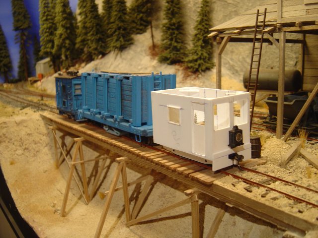

Bon voici la suite de mes bricolages, je suis un peu emprunté...
Je copie le Boxcab pour en faire un dummy mais équipé de la gomme (par contre je suis content elle est si bien planquée qu'il faut presque le savoir Razz ), j'en suis là pour l'instant, juste après les premiers essais de roulage :
Ma vaillante mécanique de davenport tire sans souci les deux engins nettoyeurs jusqu'au moment ou je leste le système de tige qui appuie sur la gomme, avec 30g il patine terriblement. Ce poids me semblait le plus approprié car je pense qu'il faut tout de même un certain appui non ? A votre avis, 30g c'est exagéré ou il faut que je repense le truc pour y adjoindre quelque part dans le convoi une puissante mécanique de GP 40 H0 ?
Deuxième question, j'ai mis une jolie lanterne (reprise de la Porter) et j'aimerais bien qu'elle brûle. Faut-il absolument un décodeur ou je peux la brancher directement sur les roues sans qu'elle claque ?

tu peux brancher sur les roues : les lampes des caboose et autres voitures de Bachmann sont alimentés comme ça !! faut juste faire attention au voltage !!
super le dummy !! peut être lester un peu le daventport tracteur ?? j'avais ce problème avec une petite loco en G : un peu de lest, et elle tracte nettement mieux ! Okay

Ah super merci, je vais essayer de mettre une résistance au cas ou... c'est plus prudent Very Happy
Pour le lest je vais essayer de le caser mais avec le Loksound il reste plus tant de place que ça Confused
Je crois que j'ai écrit une connerie avec la GP40, j'en ai une déjà DCC qui me sert à rien... elle pourrait virer en bleu, recevoir une nouvelle cabine... horreur, malheur !

A la tension, oui car si je ne m'abuse (docteur), la lampe de la Porter est prévue pour un fonctionnement en 12V. Si tu ne veux pas la voir illuminer comme un phare de poursuite, il vaut mieux mettre une résistance, pour réduire l'intensité lumineuse à quelque chose de plus proche d'un lanterne.
Si tu veux pouvoir commander cette lampe, il te faudra un décodeur. Peut être un Bachmann de récupération? Ou alors un décodeur de fonctions.
+1 pour le dummy et +1 pour le lest.
MessagePosté le: Jeu 30 Avr 2009 - 17:52    Sujet du message: Equipe de maintenance de la LRM Co. Répondre en citant
Tu te fais du souci pour tirer ton nettoyeur, évidemment, si tu veux que cela décape et si tu as du poids il faut de la puissance. Mon engin maison est taré à 60 grs et seul mon attelage trimoteur F 7 spectrum arrive à le bouger et encore, pour un nettoyage rapide, je le mets en descente.......!
