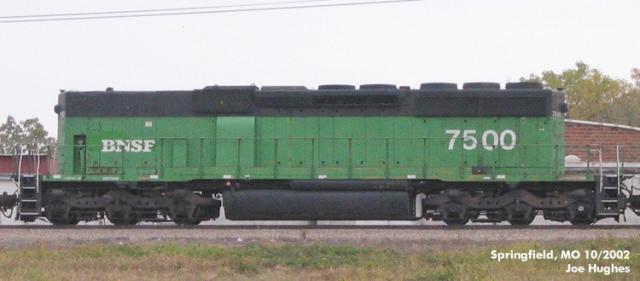

la DD35 c'est une DD40 sans cabine ? je pas vu d'ailleurs ce genre de produit en N, en Ho, oui mais pas en N, en france on appallerai ça un "truck", aux USA ?
Vinces, à propos des "trucks" je pense que tu fais erreur. Ce que j'ai compris qu'on appelle "truck" en France, ce sont de engins qui en gros sont équipés d'un chassis, d'essieux, de moteurs de traction et d'un lest pour que l'adhérence soit suffisante. Outre-Flaque on appelle çà un "slug". Le but de ces engins étant d'augmenter l'effort de traction d'une loco (ou d'une UM) par augmentation de la masse adhérente, et de permettre une vitesse minimum plus faible de l'ensemble à ampérage constant, car réparti sur des moteurs de traction plus nombreux (schématiquement, car c'est sans doute plus compliqué que celà tu est mieux placé que moi pour le savoir). L'intérêt est de mouvoir des trains plus lourds à puissance donnée, mais au détriment de la vitesse. C'est pour cette raison que les "slugs" ("trucks" en France) sont utilisés essentiellement pour les manoeuvres, les "transfert jobs" ainsi que pour la remorque de trains lourds sur des lignes faiblement armées autorisant une vitesse peu élevée.
A contrario la DD35B évoquée plus haut, ainsi que divers modèles adaptés de locos "standard" (comprendre "avec cabine de conduite"), sont de vraies locomotives, avec groupe diesel alimentant leurs propres moteurs de traction. Là, le but, c'est d'augmenter de façon brute puissance et effort de traction avec des engins moins coûteux que des locos "normales" (pas de cabine de conduite, donc pas de commandes et contrôles, pas de climatisation à entretenir, etc ). Des exemples ci-dessous:

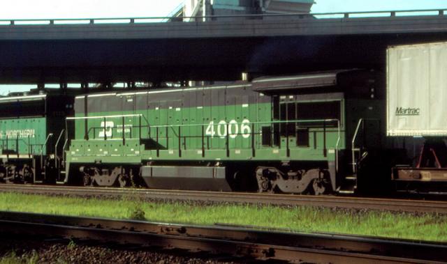

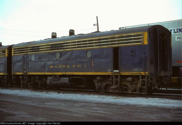

F7B
SD40-2B
GE B30-7B

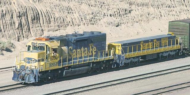

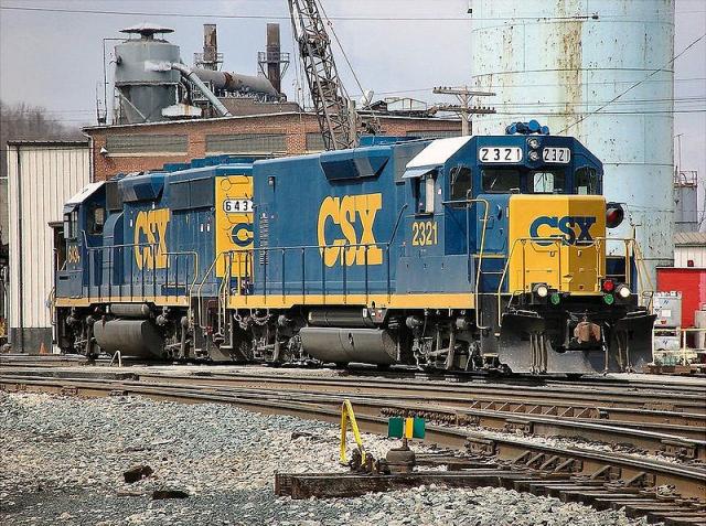

Et pour finir de t'embrouiller (enfin, j'espère pas...), il faut savoir que certains "slugs", pour en revenir à eux, sont équipés de cabine de conduite (dans ce cas ce sont toujours d'ex-locomotives dont le groupe diesel a été enlevé et remplacé par un bloc de béton), et placés à l'avant d'une UM ils permettent donc la conduite d'un convoi.
On reconnait ces derniers par le fait qu'ils n'ont plus, ou presque plus de persiennes latérales ainsi que de ventilos de refroidissement supérieurs (sauf le cas échéant celui du freinage rhéostatique).
Exemple d'un de ces "slugs", au premier plan:
Voilà, j'espère ne pas avoir été trop confus...

Un Slug (Limace) est motorisé mais ne contient pas de moteur primaire et ne peut par conséquent n'etre utilisé qu'avec une loco traditionnelle qui lui fourni le courant nécessaire pour l'alimenter genéralemmnt la plus part des slugs sont trés bas comme sur cette photo
Concernant les B-Units (Booster) c'est une peu différent car elles sont capables de se mouvoir sans etres attelées car motorisées comme de véritables locomotives mais sans cabine
Voili voilou, intéressant ce post Okay

Oui pour les B-Units, j'ai déjà vu une F7B "recabinisée" pour switcher sur un yard de mine.
