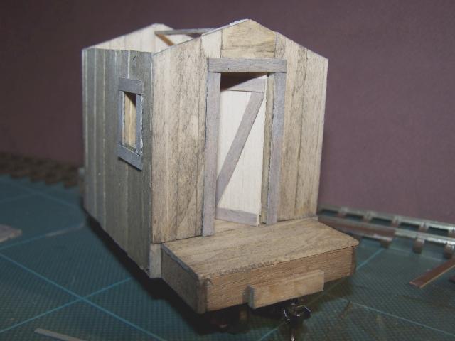

ayant un peu de temps libre, c'est le moins qu'on puisse dire.. Neutral et un peu de regain de motivation....je me suis décidé, il y a quelques jours, de me lancer dans la construction...d'un truc.. Confused ...d'inspiration plus ou moins libre qui pourra servir de dortoir-cuisine-atelier...le genre bric à brac toujours utile.. Mr. Green, à la queue d'une rame, ou sur un chantier...voici les premières photos..
..le chasssis est en noyer, classique, longueur 10cm, largeur 4.5
...le plancher est en peuplier, le tout reposant sur 2 boggies Bachmann classiques...
..la zone vie est confectionnée avec une plaque evergreen de 0.5mm d'épaisseur..
..la caisse prend forme, recouverte de peuplier de 1mm
...vue du dessus, il n'y aura qu'une entrée, le mur plein recevra, si j'y arrive 2 lits supperposés.. Wink , les fenetres ne sont volontairement pas en vis à vis, pour un gain de place.. après tout le chairman, c'est moi.. gaulois
...une dernière vue avec le personnage que tout le monde connait et possède...
..to be continued..

...début de la patine...quelques détails ont été refait, rajout des chambranles...bon ça avance tout doucement... Wink le temps faut avouer, ne s'y prette pas.. Mr. Green

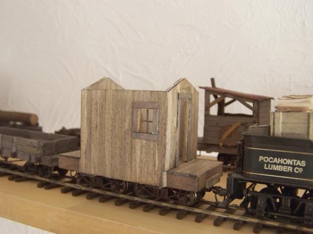

petits travaux du matin...ça avance touuut doucement je dirais.. Wink

MessagePosté le: Dim 12 Avr 2009 - 16:59    Sujet du message: Un petit caboose-atelier...à définir Répondre en citant
Tiens, elle vient de ou cette petite gondola juste derrière ?
Messages: 4 450
MessagePosté le: Dim 12 Avr 2009 - 19:08    Sujet du message: Un petit caboose-atelier...à définir Répondre en citant
ben voyons Alain...il est home made... Embarassed

un petit essai de porte...juste pour le soir, juste pour dire que j'ai pas fais que piccoler et me baffrer aujourd'hui ...quoique... Embarassed siffle
