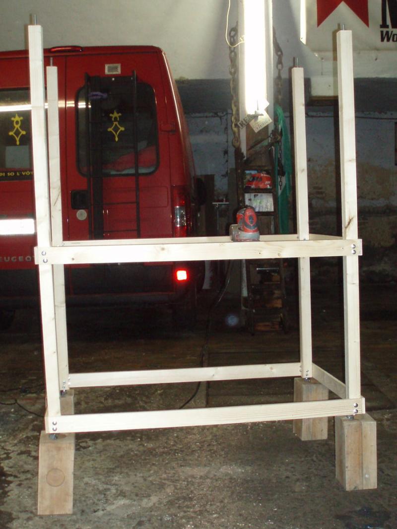

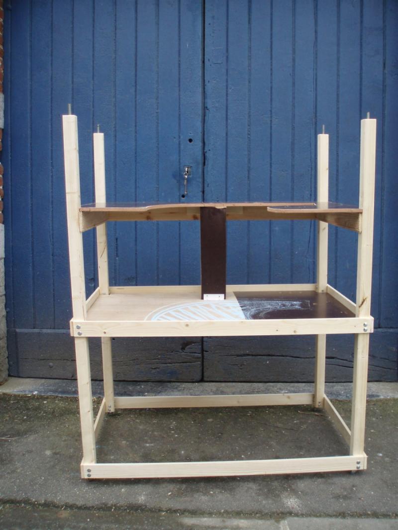

Ce que je veux faire, ce n'est pas vraiment un réseau ou un module. C'est un beau grand trestle compliqué, mais intégré dans un diorama animé. Si ça se passe comme j'ai révé, quand ce sera fini on ne verra que le pont. Et le fait que l'ovale de voies tourne trop serré ne se verra pas... (enfin j'espère...)
Des prémices ici http://us.leforum.eu/t4006-Wooden-trestle.htm
La structure mesure septante centimètres par 110, et 135 de haut. Ces dimensions sont dictées par le fait que je veux pouvoir l'entrer et le sortir de la maison sans peine (le but est d'aller en expo avec), et par la hauteur de la porte de la camionnette.

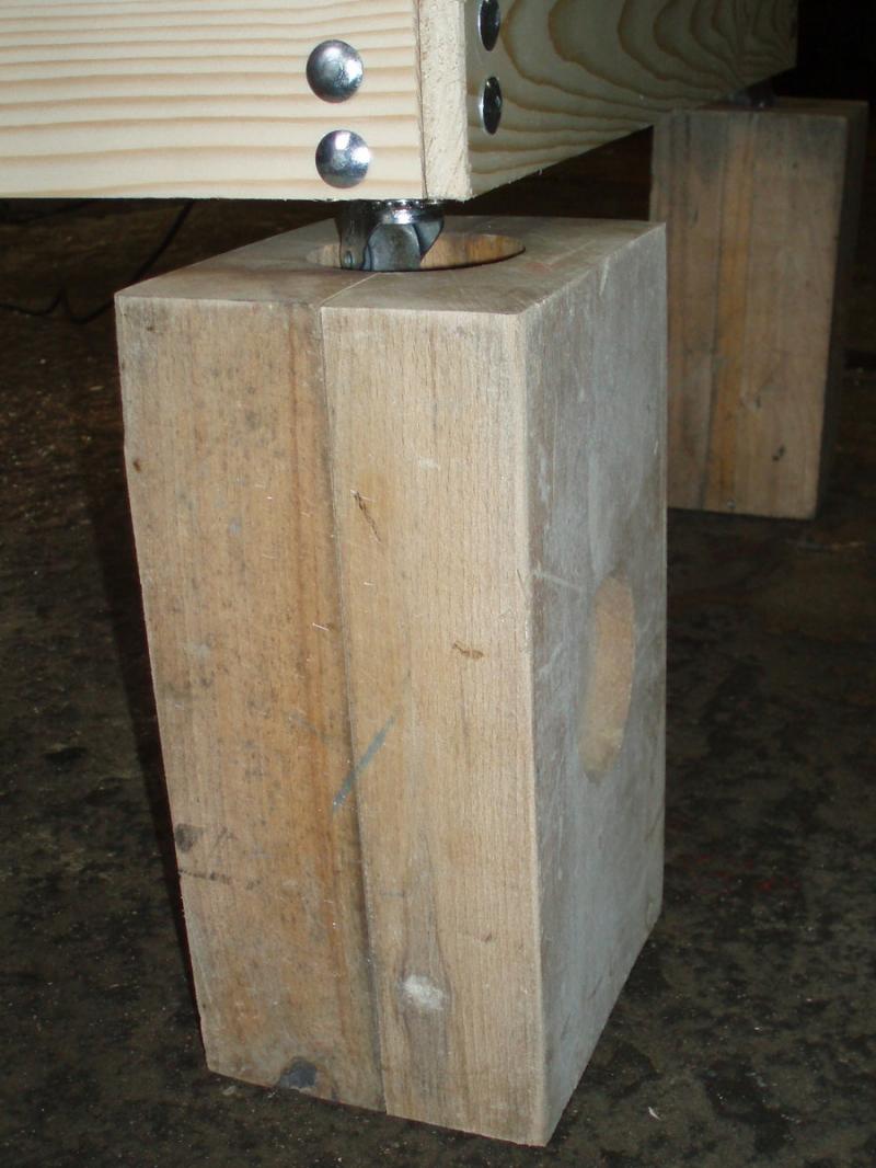

On met 4 blocs sous les pieds pour qu'il soit à la bonne hauteur, et je ferai un "bac à lumière" amovible, qui viendra coiffer le tout et qui servira aussi de fronton.

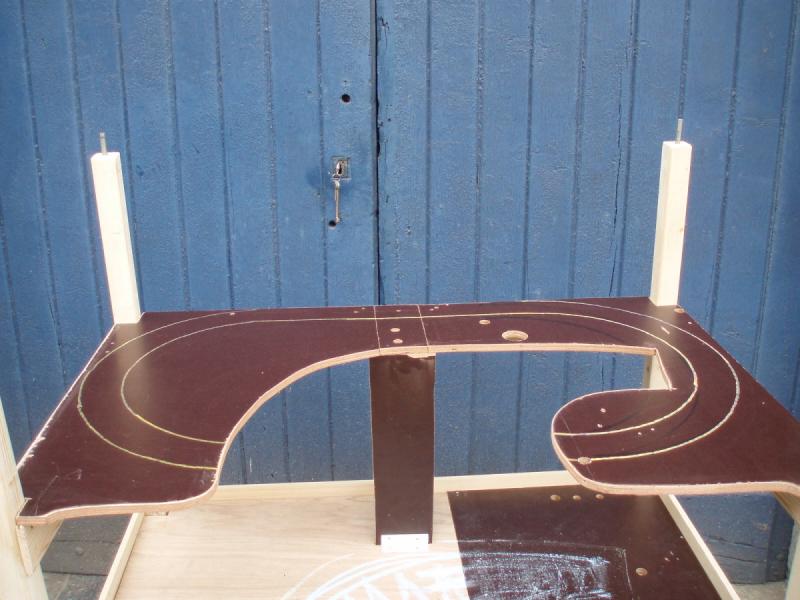

MessagePosté le: Mer 8 Avr 2009 - 17:17    Sujet du message: [N] [DIORAMA] BELVIEW CREEK.. Répondre en citant

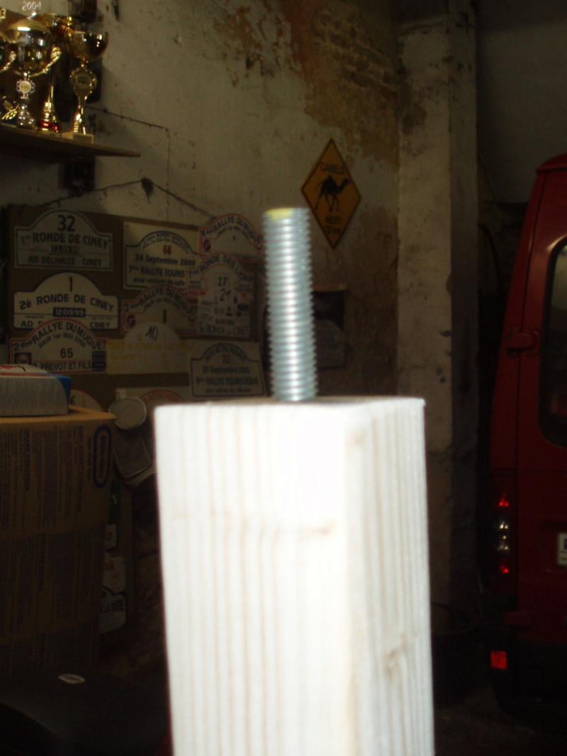

Les tronçons de tige filetée serviront de pions de centrage pour le bac à lumière.
Et il y a des roulettes! Very Happy Very Happy Very Happy

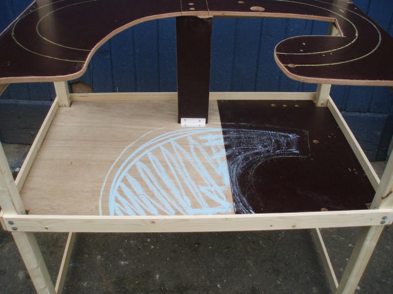

MessagePosté le: Mer 8 Avr 2009 - 17:36    Sujet du message: [N] [DIORAMA] BELVIEW CREEK.. Répondre en citant
Il y a deux niveaux: celui de la voie et celui de la rivière. On arrive à deviner en voyant les photos suivantes. On voit la piste où passeront les voies, sur le plan supérieur.
Ben oui, "les"! Je me suis dit que même si ça n'existait pas de façon prouvée dans la réalité, j'avais trop envie d'en faire un à double voie... Tire la langue
et la place qu'occupera la rivière.

MessagePosté le: Mer 8 Avr 2009 - 21:33    Sujet du message: [N] [DIORAMA] BELVIEW CREEK.. Répondre en citant
Si je peux me permettre Embarassed , je ne sais pas si ce sont les photos qui "déforment" un peu, mais je trouve ton pont très "profond" par rapport à l'envergure. je trouve que ça fait un sacré à-pic entre les deux accès du pont si ton niveau de l'eau est bien à l'endroit où tu le situes, mais ce n'est que mon avis....

MessagePosté le: Mer 8 Avr 2009 - 22:16    Sujet du message: [N] [DIORAMA] BELVIEW CREEK.. Répondre en citant
Merci de ta remarque. Toutes, elles vont m'aider! Very Happy
C'est vrai que c'est profond, ça fait 60 mètres à l'échelle... Shocked
Je m'étais dit aussi que la rivière pourrait être moins large que ce que j'ai dessiné à la craie, et ça fera un à-pic moins prononcé.
Je verrai en avançant. Mais ça ne me gène pas trop d'avoir quelque chose d'"extrème", limite surréaliste...

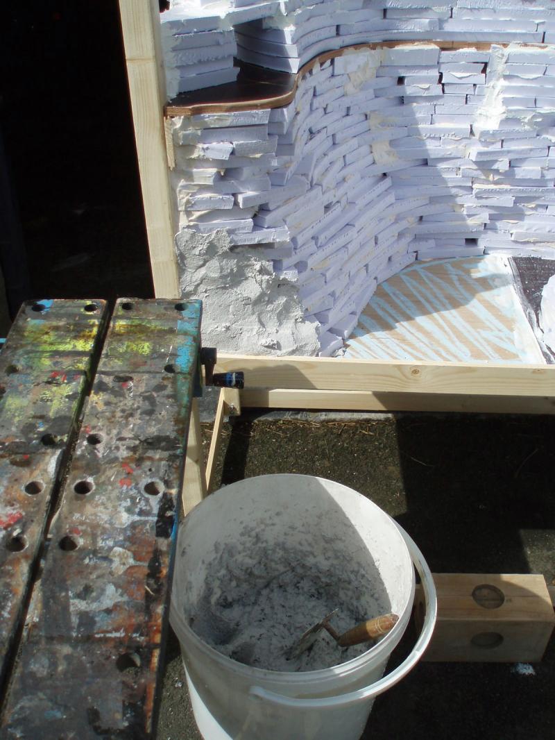

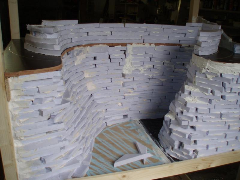

MessagePosté le: Dim 19 Avr 2009 - 16:25    Sujet du message: [N] [DIORAMA] BELVIEW CREEK.. Répondre en citant

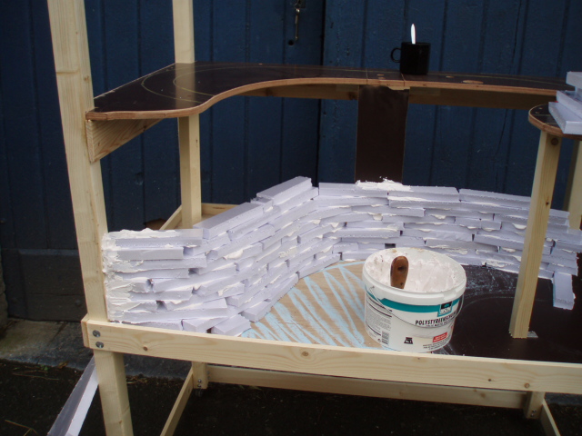

Je crée mes volumes, en polystyuréthanerène expanstrudé, en frigolite, quoi!

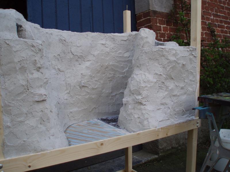

MessagePosté le: Dim 19 Avr 2009 - 16:31    Sujet du message: [N] [DIORAMA] BELVIEW CREEK.. Répondre en citant

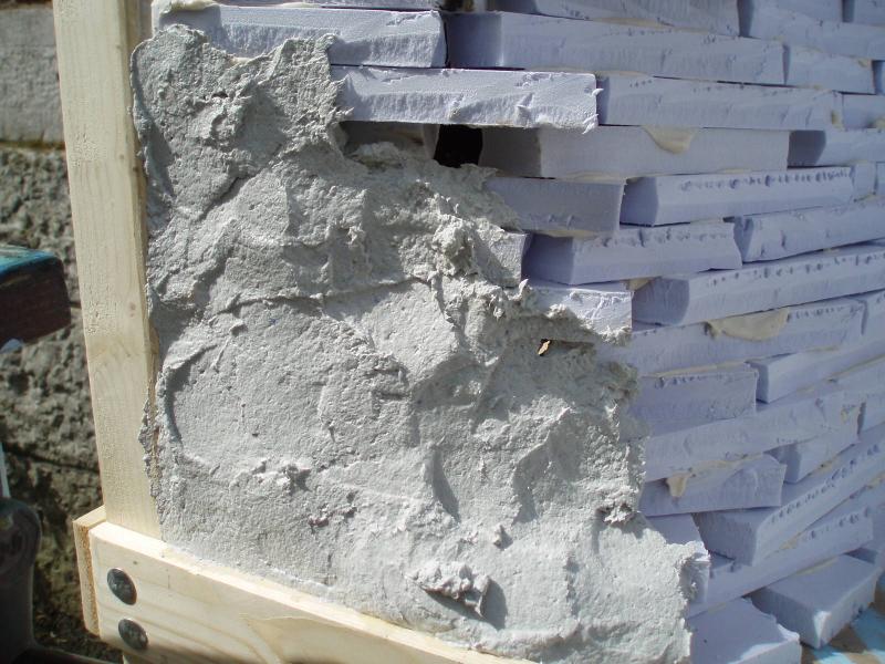

Puis je les oins de michpap (marque déposée)
Pendant que ça sèche, je vais faire des arbres... Very Happy
Oufti!
Messages: 18 647
MessagePosté le: Dim 19 Avr 2009 - 16:32    Sujet du message: [N] [DIORAMA] BELVIEW CREEK.. Répondre en citant
Shocked Shocked Shocked Shocked Shocked Shocked Shocked
T'as dû en utiliser des plaques. Mais ceci dit on commence à voir à quoi çà va ressembler, je t'avoue qu'au début je ne comprenais pas trop ou tu souhaitais en venir.
luc
Inscrit le: 18 Sep 2007
Messages: 2 839
Prénom: Luc
MessagePosté le: Dim 19 Avr 2009 - 16:41    Sujet du message: [N] [DIORAMA] BELVIEW CREEK.. Répondre en citant
Embarassed Embarassed Embarassed mais comme tu as raison, Bernard "Galloping Goose"!
C'est terriblement vertical!
Je me suis creusé la tête pour essayer de l'atténuer, en reculant un peu les bords supérieurs et en retrécissant un peu la rivière, mais ça reste très flagrant.
Tout ce que j'espère, c'est que quand le pont et les petites scènes seront en place, ils attireront suffisamment l'attention et qu'on ne le verra pas trop...
