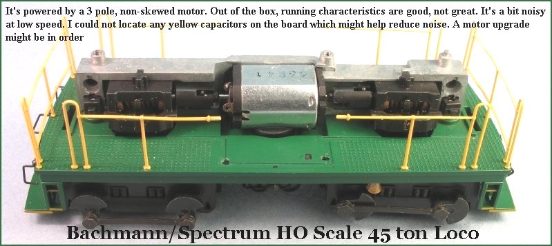

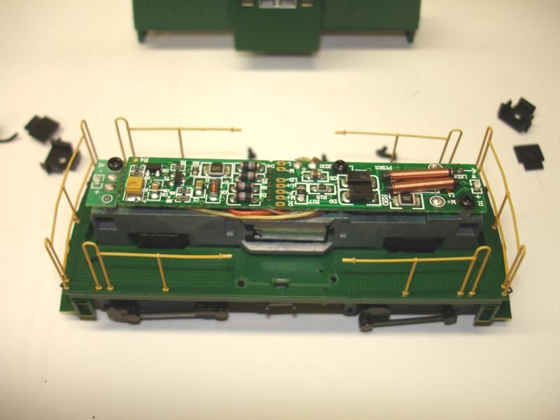

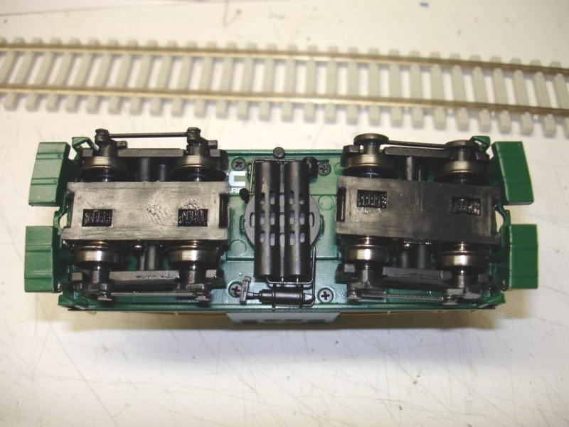

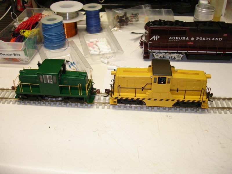

bon, pour ce qui est du passage en 10.5, cela risque d'etre assez "hard" Confused
voila une p'tite photo recuperer sur la toile (mais j'ai pas note où Sad ) du dessous...
une autre du dessus avec la platine...
une autre sans platine, et avec la moitie du lest retire...
et une derniere, tres interessante, car on voit les differences de gabarit entre ce GE-45, et le GE-44 Okay

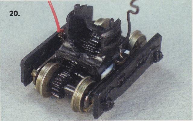

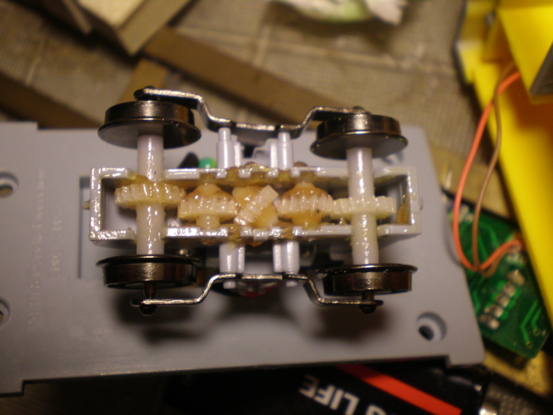

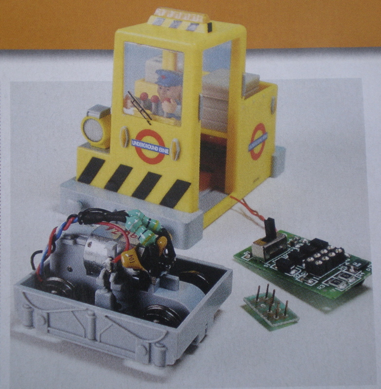

en farfouillant dans un forum que je connaissais pas, un truc de fous furieux, j'ai trouve ça Mr. Green
qui provient de ça...
ca devrait le faire de passer a 10.5mm Okay
bon, je te met les 3 liens, car je sais plus sur quel fil que ca en cause Neutral
http://forum.gn15.info/viewtopic.php?t=4148&postdays=0&postorder=as…
http://forum.gn15.info/viewtopic.php?t=3457&postdays=0&postorder=as…
http://forum.gn15.info/viewtopic.php?t=4603
c'est vraiment des grands (corps Question ) malades ces gars l'a, mais absolument geniaux Okay
en plus, pour achever, cette "draisine" en HO est en vente moins de 12 euros en ce moment Shocked
Dominique Tire la langue

J'ai effectivement l'impression que pour se "faire la main", il vaut mieux essayer d'abord sur un châssis ou bogie simple avant de s'attaquer au GE45 et ses contrepoids + bielles extérieurs... Idea
La structure des essieux Bachmann ("demi-essieux" emmenchés sur un axe creux formant engrenage, apparemment...) et en particulier cette incroyable "draisine" me semblent parfaits pour ça !

Il y a dans ce lien une photo comparative de profil de la 45t et de la 44t qui peut permettre, par comparaison, d'estimer les dimensions de la première. Bogies bien plus courts et entraxe des bogies aussi... Je ne crois pas qu'on puisse en faire autre chose... qu'une GE 45.
