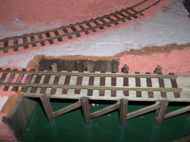

Voici quelques photos supplémentaire:
la voie posée avec des vrais tirefonds ( clous à têtes octogonales l'Octant)

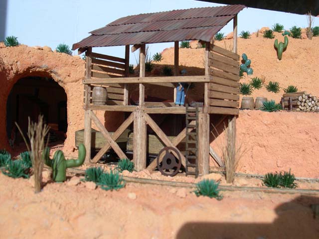

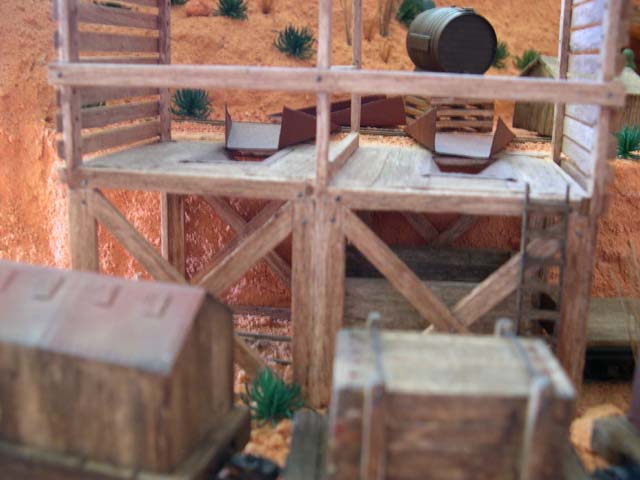

la trémie vue de près en cagette de Rocamadour

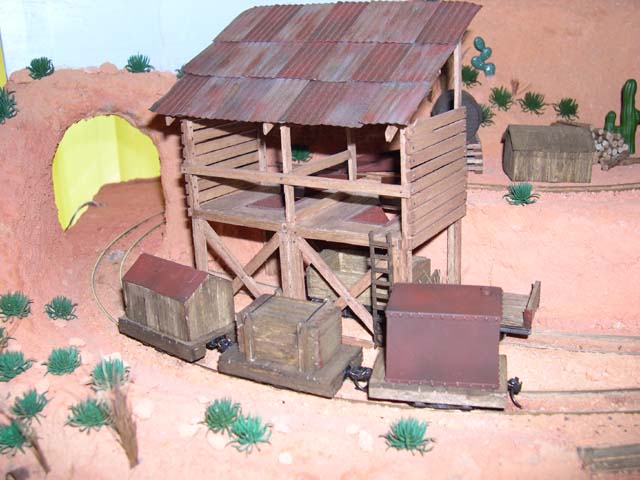

la trémie finalisée, au premier plan à gauche un cactus Kinder

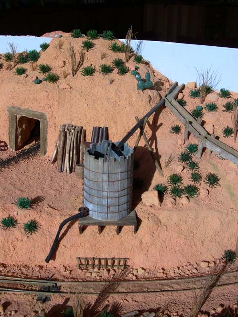

le chateau d'eau toujours en cagette sur un support rond en carton( qui vient d'une pièce où généralement on se rend seul),
vanne d'un jouet Kinder,tuyau d'écoulement avec un lacet, l'échelle en bois est bien sûr maison

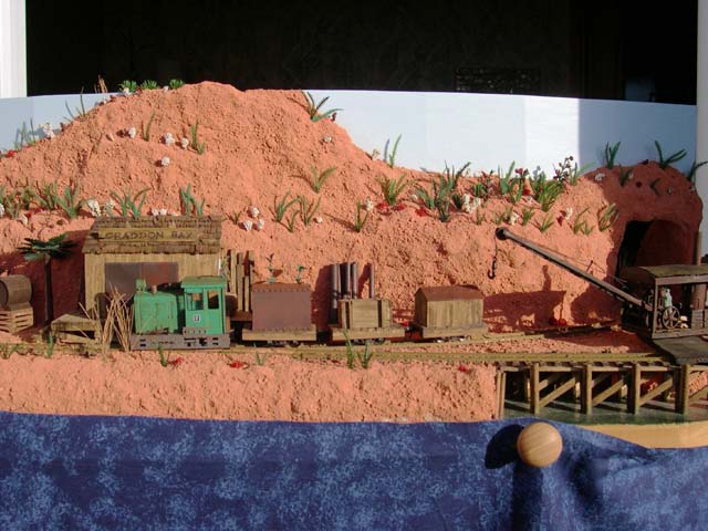

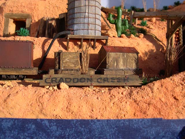

un train avec Davenport modifié et 3 wagons maisons, chassis toujours en cagette, le premier utilise la cuve Smoky Bottom,
le 2 ème est un water car tout en bois et le 3 ème un wagon d'outillage avec toiture en aluminium avec rivets gravés

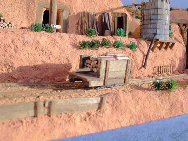

un tender toujours en cagette pour les petites vapeurs, le chargement de bois est amovible et cache un lest en tôle

 Je que je trouve le plus bluffant c'est les sols !! Quel réalisme bravo Alain  !!
Tu m'as dis que tu faisais la terre avec des briques pilées et que les plantes proviennent de décor d'aquariophilie,c'est bien cela ?
J'en ai cherché dans l'animalerie de mon marchant de bricolage et je n'en ai pas trouvé de si belle !! Tu trouves les tiennes en magasin specialisé ? Car elle sont vraiment à l'echelle !!
J'aime aussi beaucoup la conduite forcé en bois qui améne l'eau au Water tank.

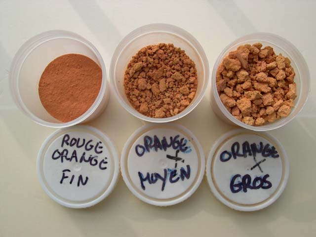

Le sol est en brique réfractaire de four ( brique très légère et friable) pillée au mortier, collée sur le support en polystyrène extrudé, avec de la colle à papier peint en dessous
et le classique collage à la colle à bois diluée au dessus.
trois granulométries différentes qui offrent de nombreuses combinaisons.

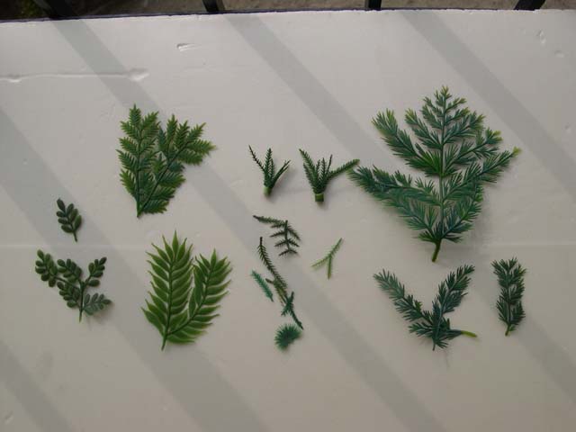

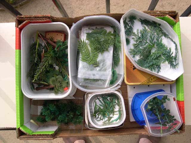

Pour craddon bay, le sol est différent, couleur rouge, la végétation est différente, elle vient de plantes en plastique mais pas forcément des plantes d'aquarium,
plutot des plantes d'ornementation funéraire ou de décoration, qui la plupart sont montées sur des tiges métalliques ce qui permet de les défaire facilement.
Une vue des différents modèles que j'ai utilisé, acheté pour certains à Truffaut, chaque élément est repeint en vert,etc...

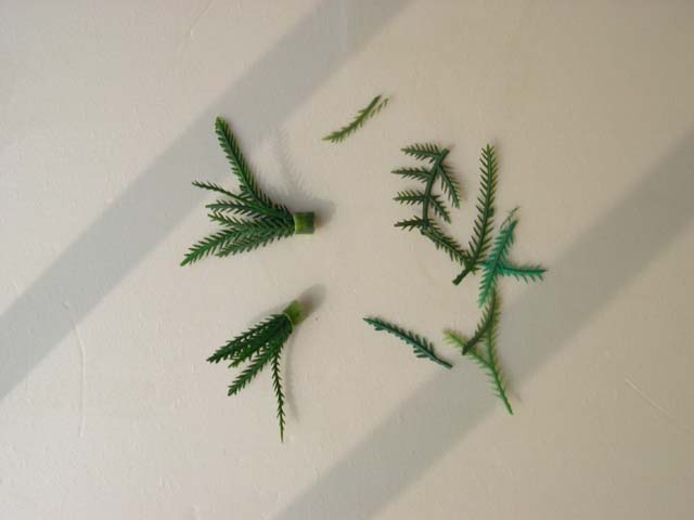

Différentes branches dont certaines sont découpées en petits morceaux après peinture.
Il faut retravailler chaque élément car les plantes
sont souvent moulées à plat ce qui n'est pas très réaliste.
Détail de fabrication d'un buisson, en utilisant un morceau de gaine électrique dans lequel les brins sont collés grâce à une goutte de colle à bois,
le buisson est inséré dans le décor après avoir fait un trou avec un foret dans le styrodur.

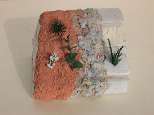

Une photo qui en dit plus qu'un long palabre sur le relief et la décoration du sol.
