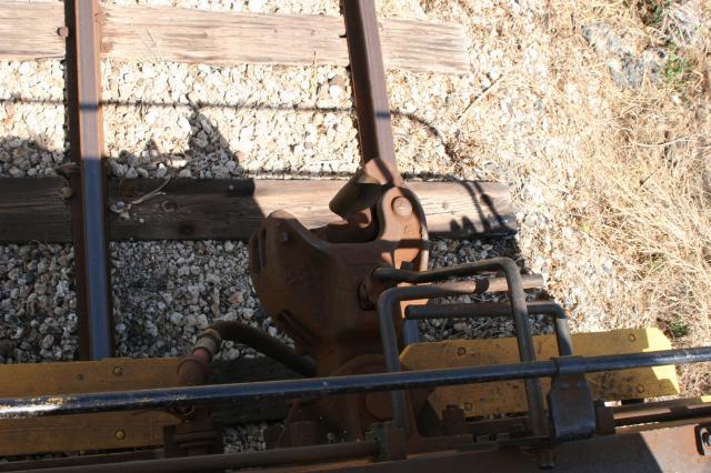

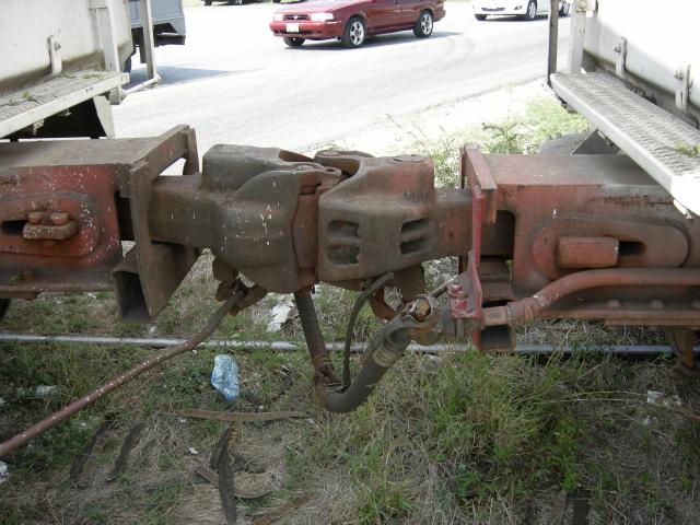

MessagePosté le: Lun 10 Oct 2011 - 11:52    Sujet du message: Caboose Répondre en citant
Je cherche des vue de détails sur les tampons et attelages US d'un Caboose des années trente-quarante.
Sur railpictures.net je n'ai pas trouvé mon bonheur.
Si vous avez ce genre de détails, pensez à moi.

Messages: 5 437
MessagePosté le: Lun 10 Oct 2011 - 13:30    Sujet du message: Questions sur la composition des trains Répondre en citant
Pour les tampons, ne te tracasse pas, il n'y en a pas (sauf exception très très particulière peut-être).
Te voilà déjà avec un problème de moins.

MessagePosté le: Lun 10 Oct 2011 - 13:52    Sujet du message: Questions sur la composition des trains Répondre en citant
Ok donc juste crochet et tuyau d'attelage?
et pour la connection Loco tender ?? j'ai une DelPrado que j'aimerais détailler donc j'ai besoin de pas mal de photos mais sur railpicture, je ne trouve pas ce que je recherche. (ni sur google). Embarassed
MessagePosté le: Mar 11 Oct 2011 - 16:28    Sujet du message: Questions sur la composition des trains Répondre en citant
Non, pas d'exception: pas de tampons sur le matos nord-américain (nonobstant les excellents westerns "spaghetti" de Sergio Leone Mr. Green ), et un attelage automatique à mâchoire assurant les efforts (et amortissement) en traction et en compression. Wink Basiquement l'attelage est le même depuis le début du XXe siècle.

MessagePosté le: Mar 11 Oct 2011 - 16:53    Sujet du message: Questions sur la composition des trains Répondre en citant
Oki merci beaucoup,
Je pense avoir trouvé mon bonheur sur l'e-truc aus States. (Kadee connex)
