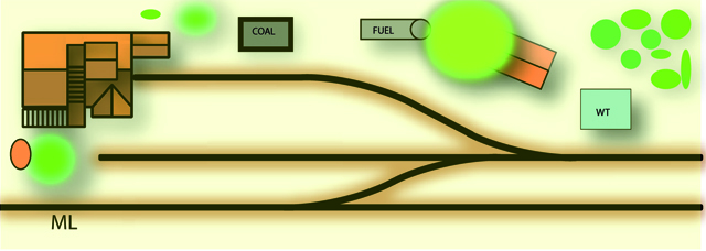

La remise n'avance pas beaucoup en ce moment, mais en voyant tous vos projets mon neurone se réveille doucement.
J'ai mis sur ce projet (module de 140 x 50 cm) la remise et les bricoles qui vont bien avec, en vrac pour ne pas les oublier.
La voie située en bas du plan est à 10 cm du bord pour respecter certains impératifs de raccordement (ça m'em... bête beaucoup, mais c'est kom ça). Vers la droite les voies seront raccordées au module 2 et il est probable qu'à partir des aiguillages ces voies s'éloigneront petit patapon du bord avant. Le retour à 10 cm se fera à l'extrémité du module 2, ou 3 si c'est possible.
Je ne sais pas encore exactement ce que je vais mettre sur le module2 et je compte avoir quelques idées plus précises grace à vos commentaires. Merchi d'avanche.

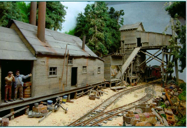

Reçu hier Narrow Gauge Downunder d'avril, pas mal de choses sympa, en particuliers 1 article sur "the Dolly Varden Mines Railway".

Toutafé, c'est la Part 1.
Un "échantillon" pour les anciens...
Bien évidemment, les personnes intéressées doivent ACHETER cette revue qui est disponible chez nos amis australiens.

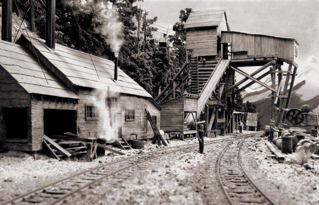

Ah, voilà qui est amusant : de toute évidence, ils se sont inspirés de la photo (ci-dessous) que je
leur avais envoyée avec la doc qu'ils m'avaient demandée. Sympa.

Oui Alex, une photo comparable figure d'ailleurs dans l'article et une autre dans le livre que tu as déjà signalé : Steel Rails and Silver Dreams dont Darryl est l'auteur (voir page 105 la photo prise avec le même angle de vue).

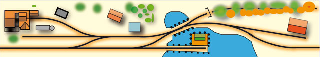

Voilà la version 2 modules soumise à vos avis éclairés :
Dans la partie droite un p'ti boat sera implanté (dans l'eau c'est pas facile) prés des pilotis.
Le shed n'a pas encore de fonction bien définie, j'attends vos idées sachant qu'il y une voie de désserte et que l'arrière cache, dans une falaise surmontée d'arbres, une voie qui pourra éventuellement être prolongée dans un module 3.
Bien sur il faut améliorer les berges et préciser l'organisation du dépôt situé sur le module 1; voilà de quoi réfléchir dans les jours qui viennent.
En première étape une coulisse située à droite, ou à gauche, devrait permettre de bons moments de jeu et de manœuvres.
NB : la voie droite au premier plan ne me plait pas beaucoup...

Jean-Pierre,
Très intéressant plan façon inglenook. Un évitement ne serait-il pas utile ?
Fabrice FAYOLLE

Fabrice, merci pour ta remarque. Voici la version correspondante :
J'ai effectivement essayé de mettre un évitement, mais il est assez court et surcharge encore la surface en ajoutant des voies.
Par contre je dois pouvoir diminuer mes rayons de courbure (ici ils sont de 75 cm) ce qui permettra alors de gagner de précieux cm sur les longueurs de sections droites.
A cette échelle on est un peu coincé par la profondeur de 50 cm, mais je ne peux pas faire mieux car cela passe juste en largeur pour mettre 2 modules cote à cote dans mon break.
Je vais encore remettre cela pour voir ce que je gagne avec des rayons de 60 cm.
