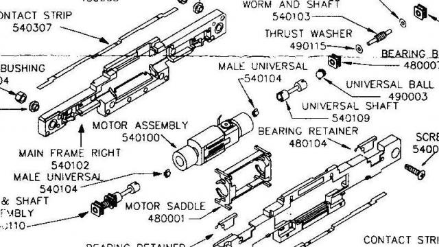

Plus facile à visualiser avec le schéma - le maillon faible est le "MALE UNIVERSAL 540104"

Je n'ai cité que les machines que je possède (C630 et SD24), mais le problème est identique sur toutes celles utilisant le même chassis : avant de démonter les machines, vérifier le schéma qui est livré dans chaque boite (dont j'ai mis un extrait ci-dessus).
Je pense qu'il est bien de faire une inspection systématique pour vérifier si le joint glisse sur l'axe. Si c'est le cas, il faut le changer.
