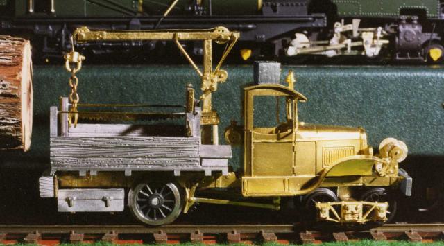

Tout d'abord, revoici la photo - avant peinture - du modèle terminé (par son constructeur).
On y distingue, sans confusion possible, les pièces qui sont en métal blanc de celles en laiton.
(Je note toutefois que ce petit coquin de Pete a peint en couleur laiton certaines pièces en
métal blanc, dont, entre autres, le capot, ainsi que le coffre du toit et la traverse fontale que je
viens de décolorer, pour plus de précision...) Smile

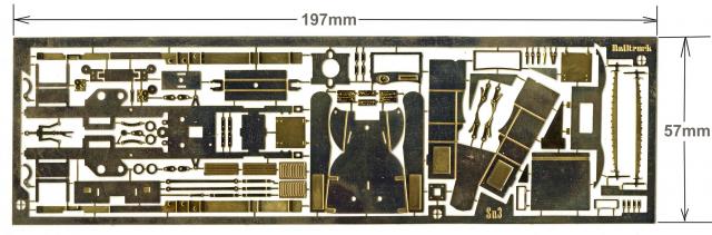

- une plaque photodécoupée en laiton de 0,4mm d'épaisseur, avec le reste des pièces, plus fines,
qui entreront dans la construction de divers éléments mécaniques ou de la carrosserie.
Voici cette plaque, de 57 x 197mm :

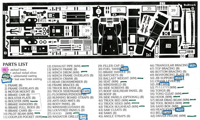

Elle est également reproduite, en taille réelle et numérotée, sur une des feuilles d'instructions,
accompagnée d'une liste de la totalité des pièces fournies dans le kit :
