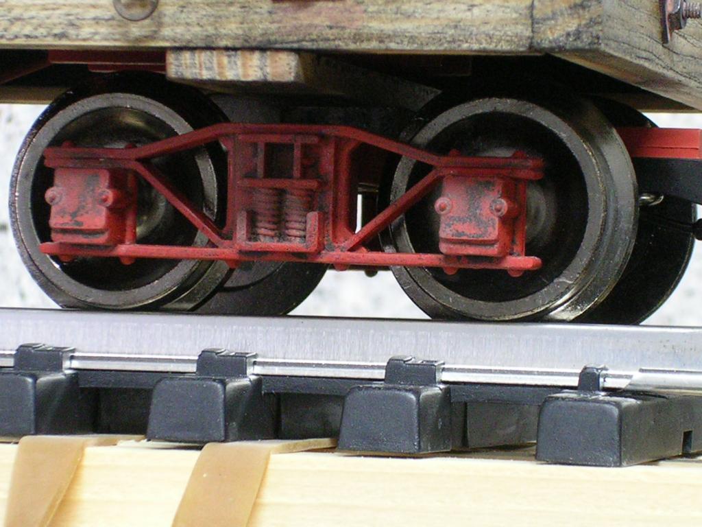

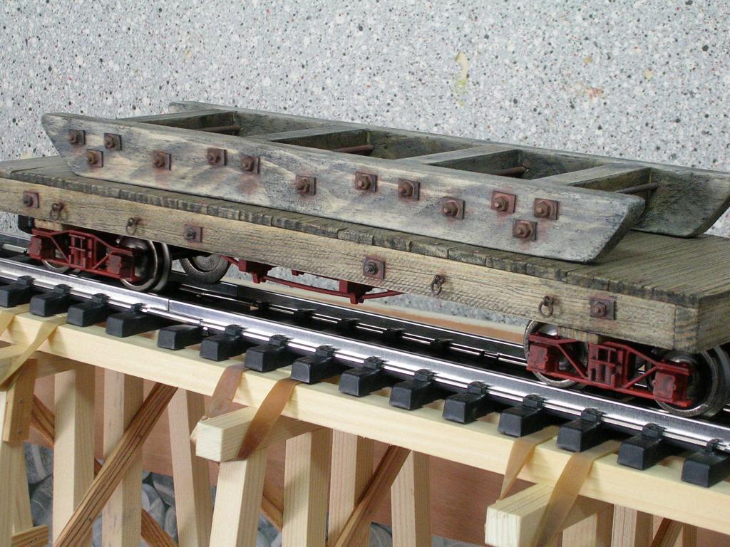

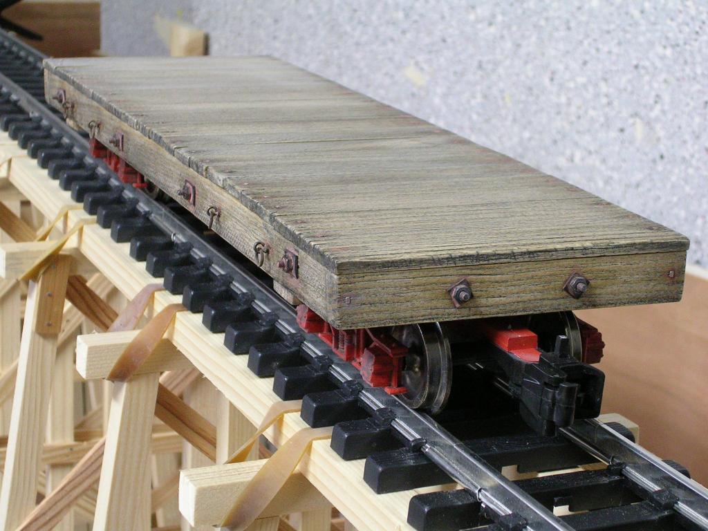

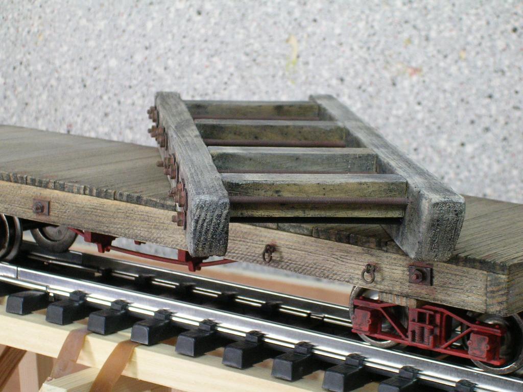

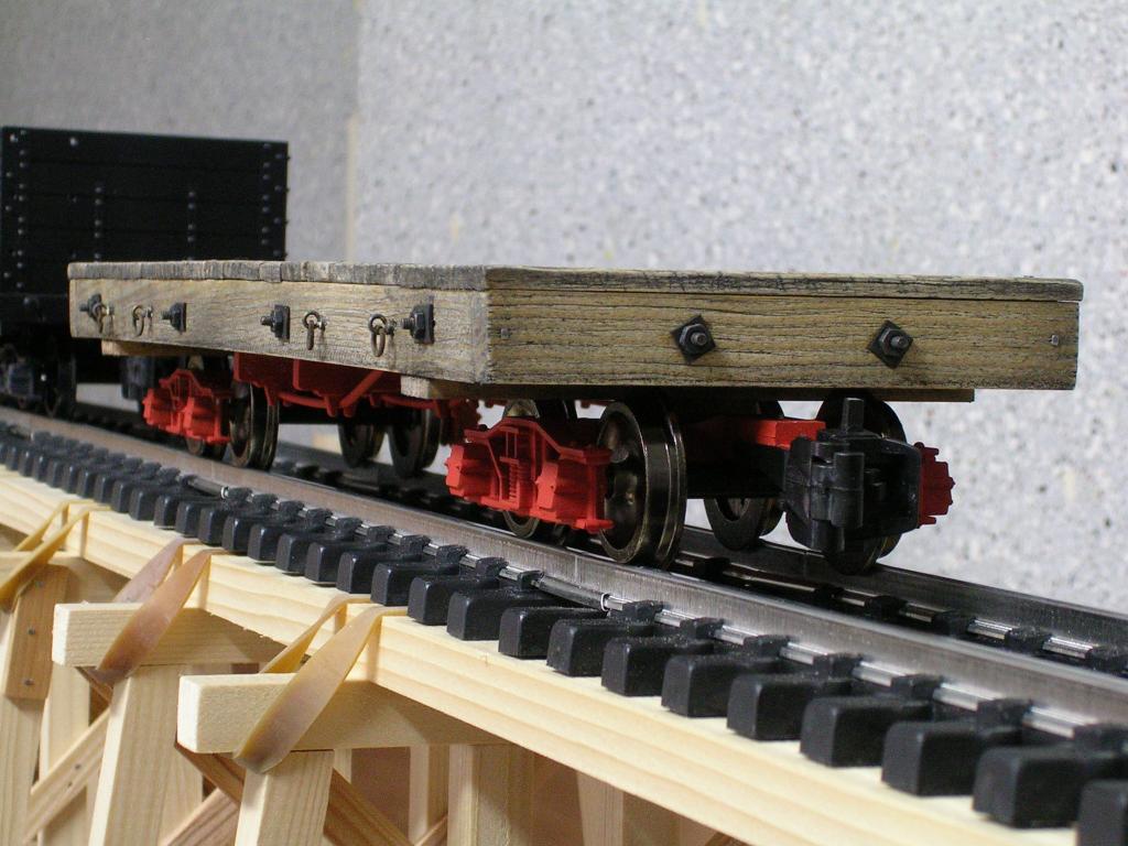

Bonjour à tous.
Je viens de commettre mon premier wagon, transformation d'un plat LGB pour en faire un plat pour charges lourdes.
Qu'en pensez-vous ?
Je voulais peindre les attelages, comme d'habitude apprêt et couleur en bombe Tamiya ou Humbrol, mais j'ai peur que celà bloque
le mécanisme de vérouillage des machoires.
Quelqu'un aurait-il eu une bonne ou mauvaise expérience là-dessus ?

Je crois que je vais juste passer un jus de couleur rouille dessus (les attelages).
Pour le flat, c'est juste un chassis plastique "rhabillé" avec des profilés bois, un petit coup de patine,
ç'aurait pu être mieux, mais bon, c'est mon premier.

Pour les attelages, je patine les miens au 1/48, et ils fonctionnent toujours très bien. Pourtant je mets de la matière dessus : généralement, c'est un lavis de vieille peinture avec des pointes de terre à décor. Donc à ton échelle, cela ne devrait pas gêner, à moins qu'il y ait des mécanismes que j'ignore...

Salut.
Les attelages en G, c'est une partie fixe, une machoire mobile avec un ressort de rappel, et une petite masselotte
métallique qui descend pour vérrouiller la machoire quand on attelle 2 wagons.
Je pense que c'est le même principe au 1/48è.

Pour le 1/48è, je ne savais pas trop.
Quand je faisais du 0e, je les démontais systématiquement pour mettre des "link & pin", mais je pense que je vais
essayer la même méthode que toi, merci.

J'adore la patine et la gueule de ton flat, bravo !

Pour la patine, je fais comme d'habitude, l'indispensable mélange encre de chine + isopropyl, ensuite un léger ponçage
avec de la mousse abrasive, un jus de blanc, un peu de jus de rouille, rien d'original.

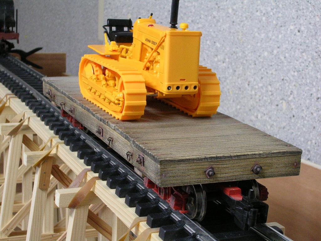

Avec çà par exemple?

C'est ça.
Ton donkey, c'est un kit, ou bien fait maison ?
Je suis en train d'en faire un, mais version avec moteur diesel, que je n'ai pas encore trouvé.
J'ai terminé le "traineau", et je me suis attaqué aux tambours pour les cables.
Je sens que tu vas me dire que les tiges filetées sont trop grosses.
C'est du 3 mm, c'est tout ce que j'avais sous la main.
Pour la couleur de la cabane, tu as raison.
C'est le premier batiment que je faisais au 1:20.3, et comme je n'avais pas de planchettes adéquates, j'ai utilisé du balsa.
Mais le balsa, ça boit drolement la patine, et depuis je n'en utilise plus.
