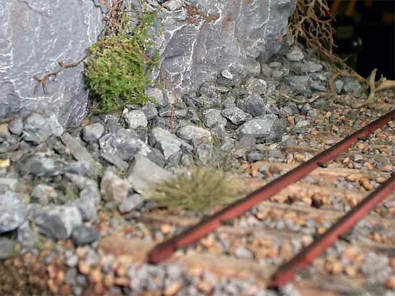

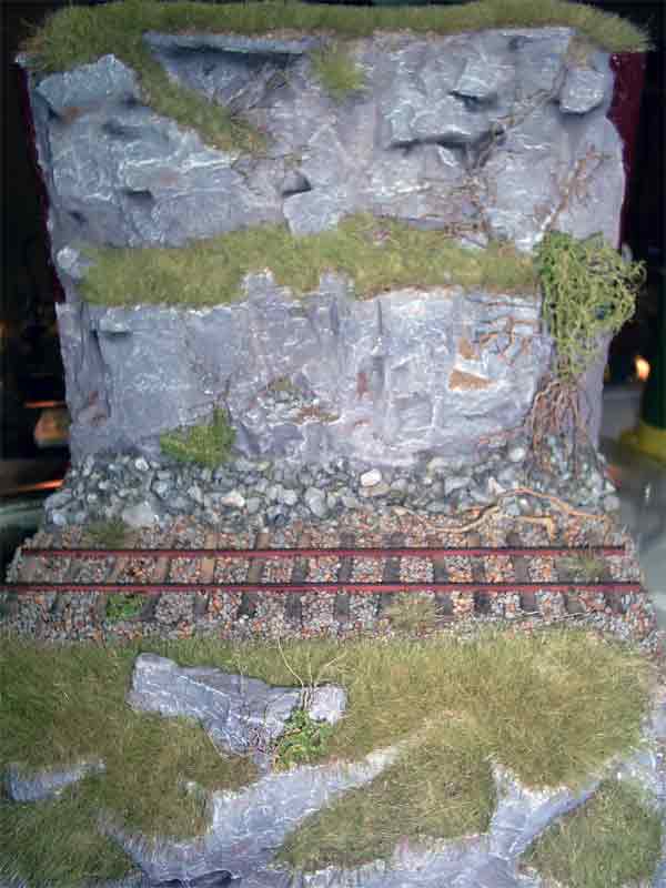

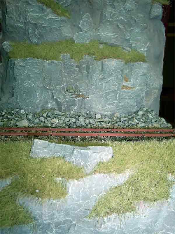

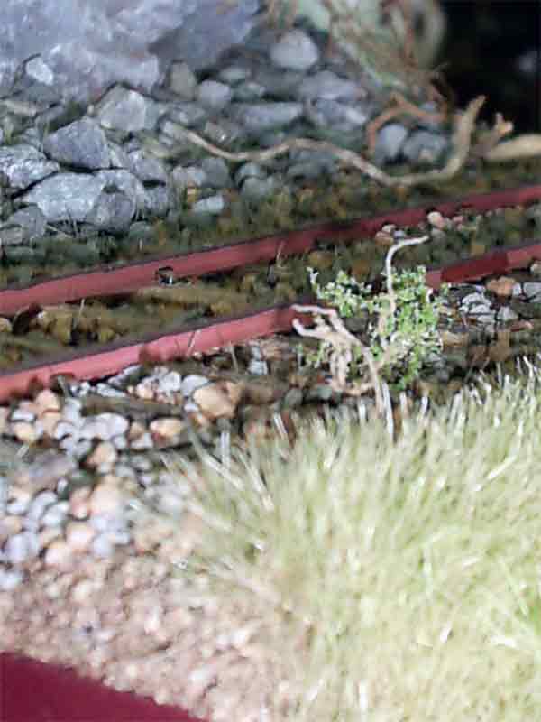

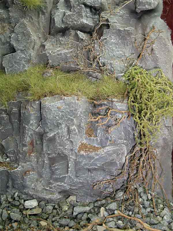

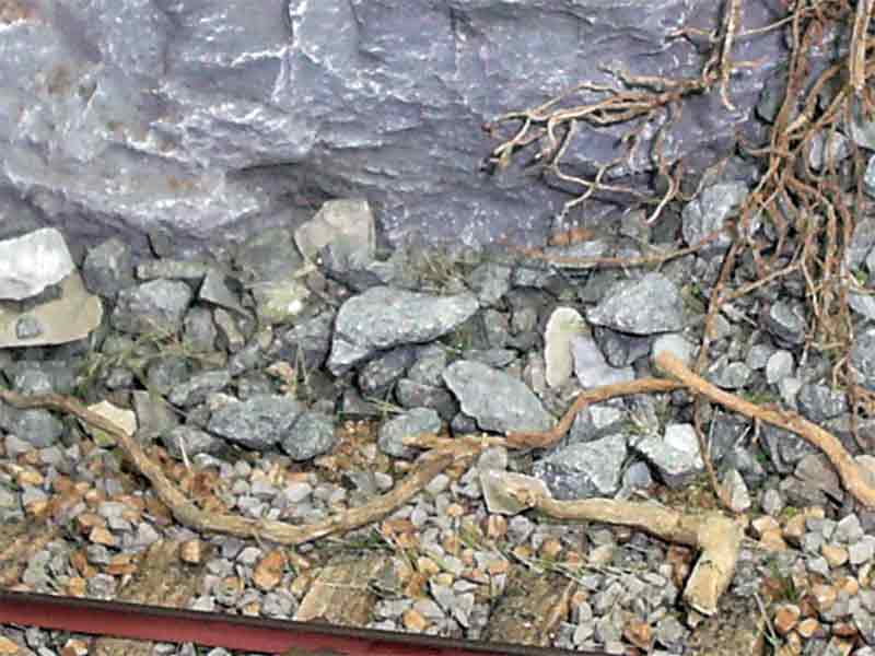

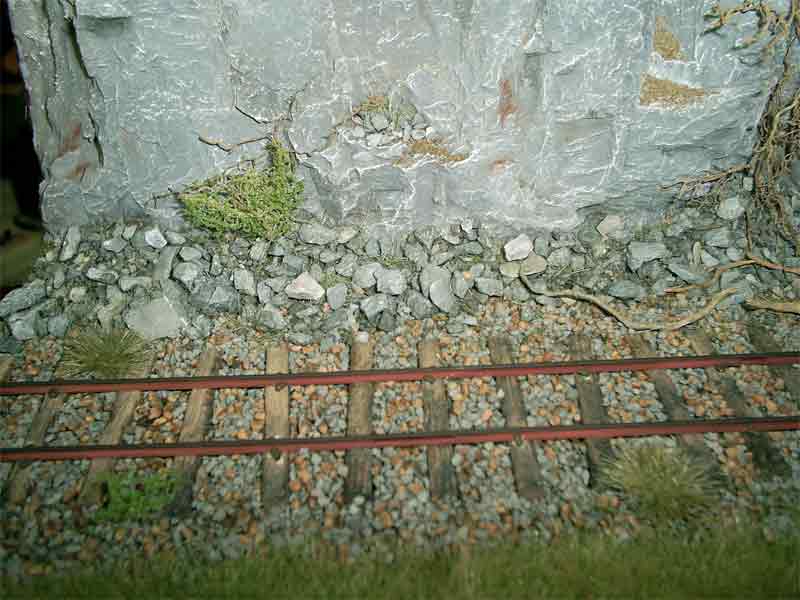

Confectionner un diorama est pour moi un test sur une petite surface et de pouvoir ensuite reproduire à une plus grande échelle certain élément de décor sur le futur réseau. Ici, étude sur, un type de roche froide (basalte), une végétation basse et aride d'altitude.

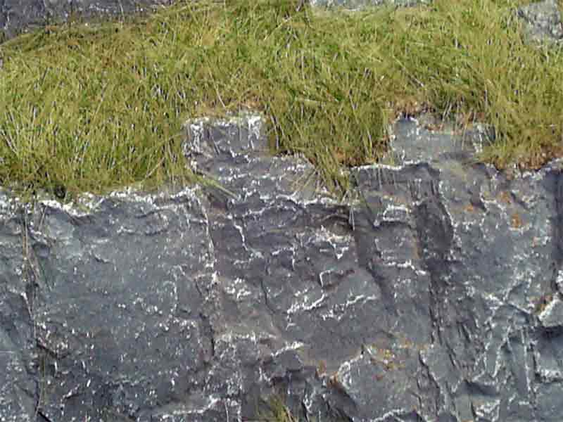

La roche a été conçu à partir de moule Woodland Scénic pour les rochers haut et bas en plâtre de Paris qui à un pouvoir de débullage qui conviens bien pour l'usage.
La technique de peinture de la roche est celle employé par Paul Scoles, ainsi que la confection des éboulements rocheux et de la terre naturelle tamisés de différente granulométrie.
Pour la suite, en ce qui concerne la végétation, rien de plus que l'emploi du Grass truc, un mélange de couleur "chaume" parsemé d'un voile de vert "fin d'été" de chez GPP (fibres de 6.5 mm). Le reste n'est que racine séché, petite pierre naturelle (éboulement) et terre (du Jardin). L'ensemble collé avec le mélange habituel qui a fait ses preuves, colle à bois rapide + eau + quelques gouttes de liquide vaisselle.

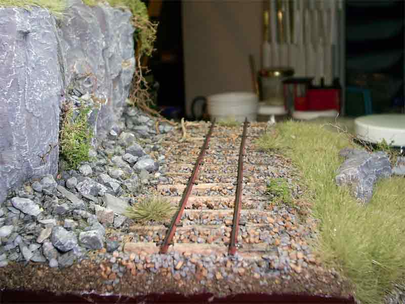

La voie est en traverse de tilleul 4 X 4 mm (bois trop dur pour les gros spikes) et rail code 75 de chez PECO.
Le ballast est un mélange de Gris 65% + Brun 35% en HO de GPP.
J'ai vraiment pris un grand plaisir, premièrement à confectionner ce diorama, deuxièmement à essayer toutes ces nouvelles techniques que j'ai découvert, avec l'aide de Mr Scoles, et qui je vous assure, sont d'une simplicité enfantine.

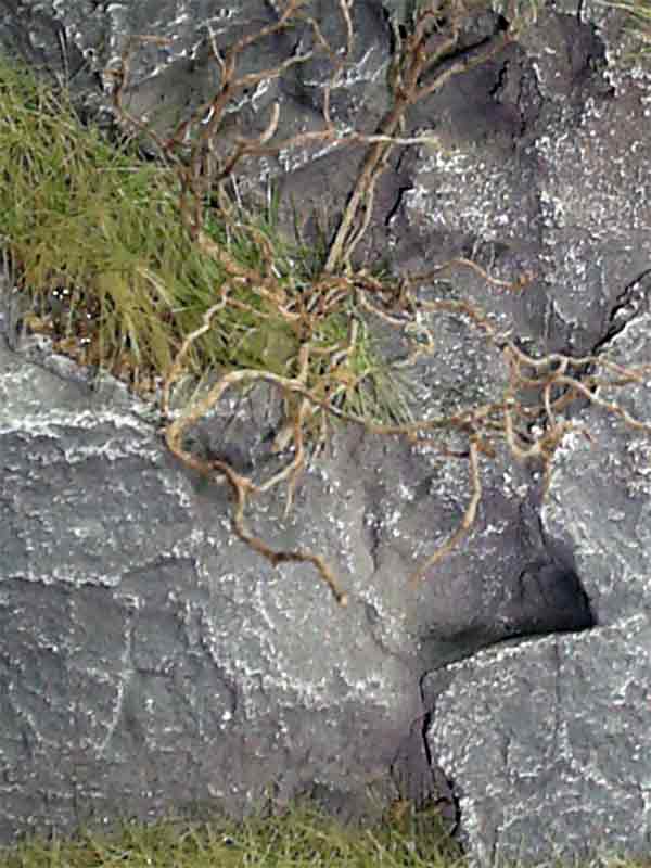

J'aime beaucoup tes racines "dégoulinantes".
Je pense que je vais t'en piquer l'idée sans la moindre vergogne... Razz

j'aime beaucoup, aussi, les racines qui se promènent sur les rochers.Original!
