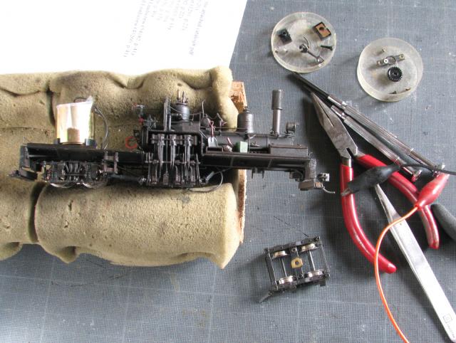

Alexandre Zelkine wrote:
Bon, et bien, résultat des courses.
Ca faisait une semaine que je bossais sur cette saleté de shay.
J'ai remplacé l'engrenage moteur édenté (conique, en delrin) par un nouveau qu'on m'avait gentiment
envoyé (gratos) des E.U., refait en laiton quelques-unes des pièces mécaniques (mieux que les
originaux), et ressoudé à l'argent tous les joints qui s'étaient dessoudés.
Tout cela pour un résultat extrêmement décevant. La bouzine montre plein de contraintes mécaniques.
Les parties pivotantes frottent sur la tringlerie (ce qui la fait dérailler), le fonctionnement est poussif, et
le micro-moteur sans fer n'a pas la moindre puissance (la loco, même haut-le-pied, se traîne péniblement
en plat...). D'ailleurs, je ne suis absolument pas convaincu de l'avantage de ces sortes de moteurs, dont
un copain modéliste, ancien technicien chez IBM, m'a dit qu'ils n'ont pas du tout été conçus pour une
utilisation ferroviaire....
Somme toute, mon opinion sur ce "bibelot" laiton de chez Overland (construit par le Coréen Ajin),
c'est qu'il est, certes, très joli, mais un soin tout à fait insuffisant a été apporté à la finition et à la fiabilité
mécanique de celui-ci.
Je pense que désormais, pour mon "écurie" personnelle, je vais m'en tenir exclusivement aux modèles
que j'aurai construits moi-même.
(Quelqu'un veut-il acheter une shay Sn3 en laiton ?....) Twisted Evil

Comment est faite la chaîne de transmission? Un moteur vertical avec une vis sans fin qui entraine un essieu puis couple conique et joint universel vers les pistons ?
Le moteur est d'origine ? A la différence de ton copain ex-IBM, je ne pense pas que le problème soit lié au type de moteur. Je connais nombre de modèles qui en sont équipés et qui fonctionnent parfaitement bien depuis des années. Enfin ceci est une autre histoire...
As-tu essayé de la faire fonctionner cette machine en déconnectant le joint universel coté moteur avec un poids équivaent à la structure qui recouvre le moteur ?

PostPosted: Sat 18 Jul 2009 - 00:02    Post subject: Problème mécanique sur une Shay Reply with quote
Spike wrote:
C'est quand même dommage. Il a l'air vraiment bien ce modèle.
Ben oui, il est très joli. C'est, en effet, bien dommage. Sad
qui entraine un essieu puis couple conique et joint universel vers les pistons ??
Un moteur vertical qui entraîne un couple conique monté sur UN essieu. Le pignon conique de la roue droite
de cet essieu entraîne tout le reste (second essieu du bogie, cardan, vilebrequin, second cardan et second bogie)
au type de moteur.
Je ne sais pas si le moteur est d'origine, mais c'est possible. Et moi non plus, je ne pense pas que le problème soit
spécifiquement lié à celui-ci. C'est juste qu'il manque - à mon avis - de puissance.
avec un poids équivalent à la structure qui recouvre le moteur ?
Quand je la fais fonctionner upside down, elle semble tourner très-très bien (souple et tout), mais dès que
je la pose sur les rails, le fonctionnement devient heurté, poussif et bruyant (CMZ). Et je ne parle même pas
du haut des bogies qui accroche les tendeurs obliques latéraux du châssis, même si j'ai raccourci l'arrière des
logements des Kadees, qui les empêchaient de pivoter. Consternant !
Mais le moteur est-il solidaire du truck arrière ? Il y a peut-être un problème de jeu insuffisant entre les pignons coniques lorsque la machine est posée sur les rails...
Le problème de rotation des trucks est un autre problème.
Oui, d'un essieu de ce truck (c'est tout).
Tu as peut-être raison. J'avais réduit ce jeu, car les deux pinions coniques avaient tendance à se désolidariser
l'un de l'autre lorsque j'inversais le sens de la marche. Je vais le réaccentuer un tout petit peu
