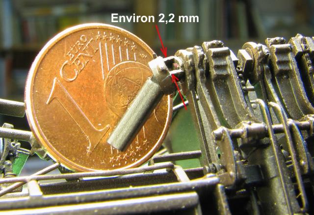

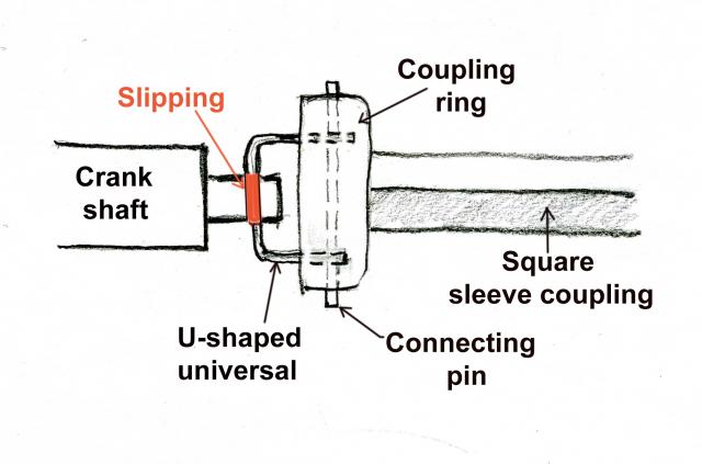

Non, cet Enfoiré (loué soit Son nom) s'est contenté de me dessouder du bout du vilebrequin le cardan
avant de ma Shay. Ce qui fait que le bogie avant n'est plus motorisé (et ne cesse de dérailler).
Je vais donc devoir TOUT démonter et tâcher de ressouder cette saloperie microscopule.
Aah, j'en ai marre alors !! Evil or Very Mad   Crying or Very sad
(Pour ceux qui ne visualiseraient pas ce dont au quoi t-il s'agit-est-ce, voici le crobard que je viens
d'envoyer aux copains spécialistes d'Outre-Flaque) :
La partie rouge représente la partie dessoudée. Ce qui fait que le vilebrequin (crankshaft) tourne
dans le vide et n'entraîne plus le cardan (universal).

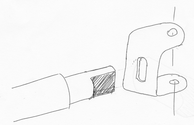

Dis moi, Alexandre, toi qui n'as pas deux mains gauches en mécanique, n'aurais tu pas intérêt à modifier le couplage entre l'arbre et le cardan de cette manière :
en créant un méplat sur l'arbre et en modifiant le cardan avec une lumière correspondante? De cette manière, même si cela se dessoude, l'entrainement est quand même assuré...
Messages: 42 222
MessagePosté le: Ven 27 Fév 2009 - 18:22    Sujet du message: [Sn3] Problème mécanique sur une Shay Répondre en citant
Pas con ! L'ennui, c'est que ce mécanisme est absolument microscopique, et une telle chose est délicate à réaliser.
Mais ça vaut peut-être la peine d'essayer. Merci infiniment, Bruno, pour cette suggestion.
De rien Wink Mais cela va être... coton...

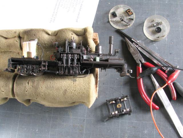

Bon, et bien, résultat des courses.
Ca faisait une semaine que je bossais sur cette saleté de shay.
J'ai remplacé l'engrenage moteur édenté (conique, en delrin) par un nouveau qu'on m'avait gentiment
envoyé (gratos) des E.U., refait en laiton quelques-unes des pièces mécaniques (mieux que les
originaux), et ressoudé à l'argent tous les joints qui s'étaient dessoudés.
Tout cela pour un résultat extrêmement décevant. La bouzine montre plein de contraintes mécaniques.
Les parties pivotantes frottent sur la tringlerie (ce qui la fait dérailler), le fonctionnement est poussif, et
le micro-moteur sans fer n'a pas la moindre puissance (la loco, même haut-le-pied, se traîne péniblement
en plat...). D'ailleurs, je ne suis absolument pas convaincu de l'avantage de ces sortes de moteurs, dont
un copain modéliste, ancien technicien chez IBM, m'a dit qu'ils n'ont pas du tout été conçus pour une
utilisation ferroviaire....
Somme toute, mon opinion sur ce "bibelot" laiton de chez Overland (construit par le Coréen Ajin),
c'est qu'il est, certes, très joli, mais un soin tout à fait insuffisant a été apporté à la finition et à la fiabilité
mécanique de celui-ci.
Je pense que désormais, pour mon "écurie" personnelle, je vais m'en tenir exclusivement aux modèles
que j'aurai construits moi-même.
(Quelqu'un veut-il acheter une shay Sn3 en laiton ?....) Twisted Evil
