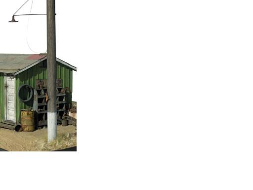

MessagePosté le: Ven 20 Fév 2009 - 11:04    Sujet du message: Lampe de poteau (........) Répondre en citant
Je vous remercie tous chaleureusement pour vos différentes réponses.
Ci-joint une photo (je ne savais pas comment joindre une photo, merci Fred) de ce que j'appelle "une lampe de poteau ".
PERSEVERARE FORTIS EST
MessagePosté le: Ven 20 Fév 2009 - 12:15    Sujet du message: Détails... Répondre en citant
sa marche pas la photo
Messages: 18 650
MessagePosté le: Ven 20 Fév 2009 - 12:34    Sujet du message: Détails... Répondre en citant
Alors pour ta gouverne Didier, une photo ne marche jamais, c'est bizarre mais c'est comme çà Mr. Green
Par contre, il est vrai que l'on ne la voit pas, la photo.
Messages: 10 817
MessagePosté le: Ven 20 Fév 2009 - 12:52    Sujet du message: Détails... Répondre en citant
Qu'est-ce que vous racontez? Elle marche très bien cette photo...
Very Happy
Le violent, c'est Liszt.
Messages: 15 244
MessagePosté le: Ven 20 Fév 2009 - 21:21    Sujet du message: Détails... Répondre en citant
Very Happy
z'ont du prendre encore des trucs illicite les 2 zozos (fournit par les beatniks? ) Mr. Green Mr. Green
Frédéric elle se voit très bien la photo
Messages: 10 817
MessagePosté le: Ven 20 Fév 2009 - 22:52    Sujet du message: Détails... Répondre en citant
Bon, je reconnais qu'il a fallu l'aider un peu...
Messages: 18 650
MessagePosté le: Sam 21 Fév 2009 - 01:01    Sujet du message: Détails... Répondre en citant
Ah, quand même, on a failli passer pour des guignols ou un truc dans le genre Mr. Green
MessagePosté le: Aujourd’hui à 04:53    Sujet du message: Détails...
