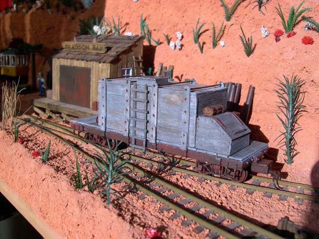

Et si on construisait un water tank sur la base d'un plat Bachmann.
Rien de plus simple avec un peu de méthode, du temps et quelques matériaux simples, des baguettes de 2 mm d'épaisseur en cagette de Rocamadour( bien sur il est possible d'acheter des baguettes dans tout bon magasin de modélisme), des touyettes à café en bois, de la colle blanche, un cutter,papier, crayon et l'indispensable Chopper.

Pas de problème, n'importe quelle baguette de 2 mm d'épaisseur par 5 mm de large convient.
Je commence par tracer les contours du modèle sur du papier quadrillé et je place du scotch côté collant vers le haut pour tenir les bouts de bois le temps du collage.

une photo plus grande du water tank à roulettes :
quelle photo tu veux insérer ??

J'ai réussi à insérer la photo de la légende précédente

Les baguettes sont collées une à une à la colle à bois en s'aidant des plaques et équerres de charpente
pour l'équerrage et le collage.
Les 2 côtés et le toit sont réalisés en même temps
la vérité est ailleurs

Collage des côtés et des bouts à l'équerre.
Puis de l'ensemble pour former le corps de water tank.
Et collage du toit.

Les renforts constitués des fameuse touyettes à café sont collés de manière à coincider avec les renforts de rancher du wagon Bachmann.
Ils sont doublés en bas pour rejoindre les renforts Bachmann et dépassés sur les côtés du platelage.
Un renfort est ajouté sur le haut du wagon pour éviter que celui-ci ne s'ouvre sous le poids de l'eau.
Vue du dessus. Des clous de l'octant à tête octogonale sont ajoutés à espace régulier.

Pour le platelage du wagon, j'utilise des baguettes si possible pas trop régulière, pour figurer l'état d'usage, après avoir retirer le volant de frein qui sera remis en place après décoration.
