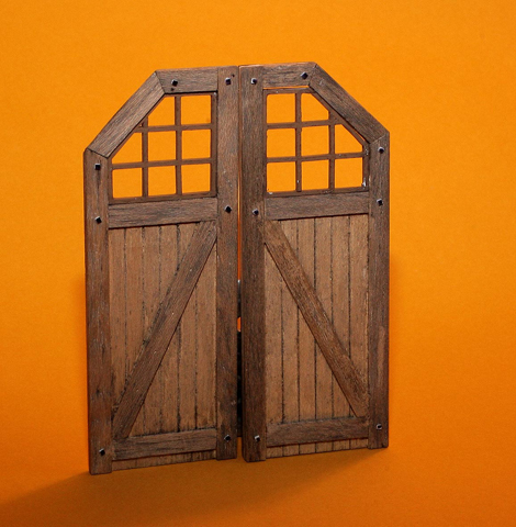

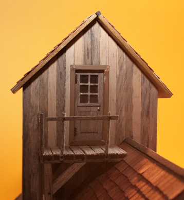

les portes principales du dépôt :

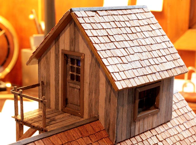

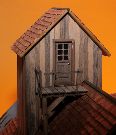

le local supérieur qui doit servir de petite chambre...
la porte d'accès à la dite chambre :

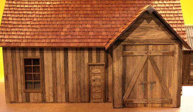

MessagePosté le: Lun 2 Fév 2009 - 18:08    Sujet du message: Petit dépôt du D.R.R. Répondre en citant
façade principale, celle qui sera face aux amateurs et/ou spectateurs
aujourd'hui je montre le bas...

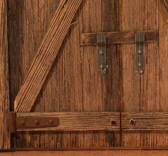

MessagePosté le: Lun 2 Fév 2009 - 18:15    Sujet du message: Petit dépôt du D.R.R. Répondre en citant
détail de la porte.
Je rappelle que cela est "brut de fonderie" ce qui n'est pas mal pour du bois... les poudres, pastels peintures et autres produits néfastes seront utilisés dans les semaines à venir. itou pour le sol qui est à base de terre du jardin, bien cuit à point au four pour éviter les tites bêtes...même méthode pour les sables et roches.

MessagePosté le: Lun 2 Fév 2009 - 20:10    Sujet du message: Petit dépôt du D.R.R. Répondre en citant
merci pour vos compliments, mais vous êtes des "gros modules" du forum et je vais essayer de vous suivre pour faire aussi de belles choses.
Pour les pentures :
les paumelles sont en plastique et les boulons sont des têtes rondes embouties au dos; quand aux fixation de la barre de fermeture c'est tout simplement du zinc. On en parle pas souvent, mais c'est un matériau très agréable à travailler, souple, ne casse pas si l'on n'exagère pas dans des pliages trop serrés, et pour l'emboutissage c'est un vrai régal. Enfin pour ceux qui font du IIm (tu connais) c'est un matériau qui vieillit bien "par nature" si l'on peut dire.
