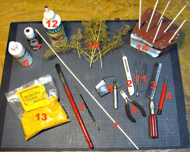

Tout d'abord, le matériel dont vous aurez besoin
Photo 1 :
Photo 1 - Présentation des divers éléments
1 - Une ou plusieurs tiges de balsa, pour les troncs. Ici, j'en utilise une de 4mm de diamètre, ce qui, au 1/64ème,
correspond à un tronc d'environ 25cm.
2 - Un cutter, pour couper votre balsa à la longueur désirée et le tailler
3 - Une petite scie, pour couper vos tiges si elles sont d'un diamètre plus important ou/et en bois plus dur
4 - Une brossette métallique à manche, si vous désirez ajouter de la texture à votre tronc
5 - Des pinceaux. Le gros pour peindre le tronc en blanc, et le fin pour ajouter les rayures sombres
6 - Peinture blanche
7 - Peinture gris-sombre ou noire
8 - Des petits forets et leur porte-foret (pin vise), pour percer les trous dans le tronc
9 - Des petites pinces coupantes
10 - Du zeechuim (*)
11 - Des brucelles, pour manipuler les "branches"
12 - De la colle blanche, pour coller les branches dans les trous du tronc
13 - Du flocage jaune, pour représenter les feuilles en automne (d'un calibre approprié selon l'échelle)
14 - Un bloc de polystyrène extrudé, pour y planter les arbres sur lesquels vous n'êtes pas en train de travailler.
(*) Je prends soudain conscience que ce matériau - trop fin - ne convient sans doute plus pour les échelles
supérieures au 1/48ème

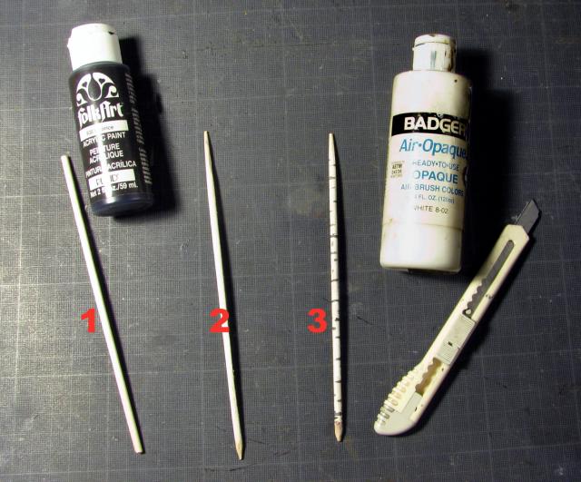

Photo 3 :
Photo 3 – Préparation du tronc. A l'aide de votre cutter (ou d'une petite scie si vous utilisez du bois plus dur
que le balsa), coupez votre tige de bois à la longueur désirée). Pièce n°1. (Un aspen peut atteindre une bonne
trentaine de mètres. Les miens en font de 10 à 12).
Le sommet sera effilé en fuseau, la base taillée en pointe, pour être plantée plus facilement, et le tout est
entièrement peint en blanc avec le pinceau épais. Pièce n°2
Enfin, une fois la peinture blanche sèche, on ajoutera les rayures, au pinceau fin et à la peinture noire un peu
diluée ou grise. Pièce n°3

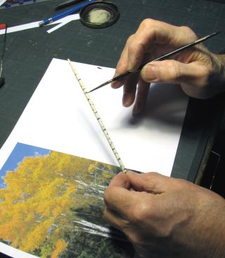

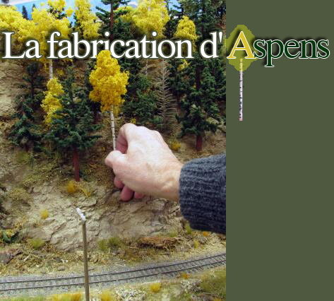

Photo 4 :
Photo 4 – Peinture des rayures du tronc. (Une photo détaillée sous les yeux peut servir d'inspiration).

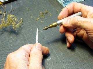

Photos 5 et 6 :

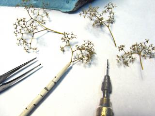

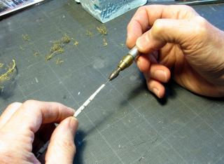

Photos 5 et 6 – On peut maintenant procéder au perçage des trous appelés à recevoir les branches.
On commencera par le trou du sommet, puis on percera les trous latéraux, en descendant.
(Il est préférable de ne percer que 2 ou 3 trous à la fois, puis d'y coller les branches, avant de percer
les trous suivants. Ceci permet de mieux évaluer les endroits où percer ces derniers).
Pour percer les trous, j'utilise des forets de 0,8 à 1mm, pris dans un porte-foret.

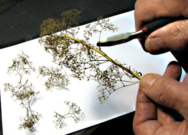

Photo 7 – A l'aide d'une petite pince coupante, on se prépare une réserve de branches à partir d'une touffe
de zeechuim. (Il est préférable de se constituer une réserve de 10 à 15 branches avant même de percer les
premiers trous. Ceci permet d'avoir devant soi un choix mieux approprié quant aux tailles et aux formes,
et permet d'aller plus vite avant que la colle ne sèche).

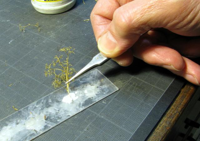

Photo 8 – Les premiers trous étant percés, on verse une petite goutte de colle blanche sur un bout de plastique
(ou de n'importe quelle autre petite surface plane jetable), dans laquelle on trempe la tige de chaque branche avant
de l'enfiler dans le trou auquel elle est destinée.

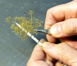

Photos 9 et 10 – On commence par enfiler la touffe du sommet de l'arbre, puis les branches
latérales, successivement, en descendant.
Les petits bouts coupés de zeechuim étant très fragiles, on les manipulera à l'aide d'une paire de petites brucelles.

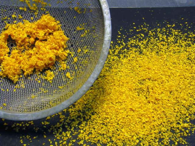

Photo 12 :
Photo 12 – Nous voyons ici le tamis que j'utilise pour appliquer mon flocage, et dont vous remarquerez que
j'ai agrandi quelques trous pour faciliter l'écoulement du produit. A droite, le produit lui-même, une fois qu'il
a été tamisé.

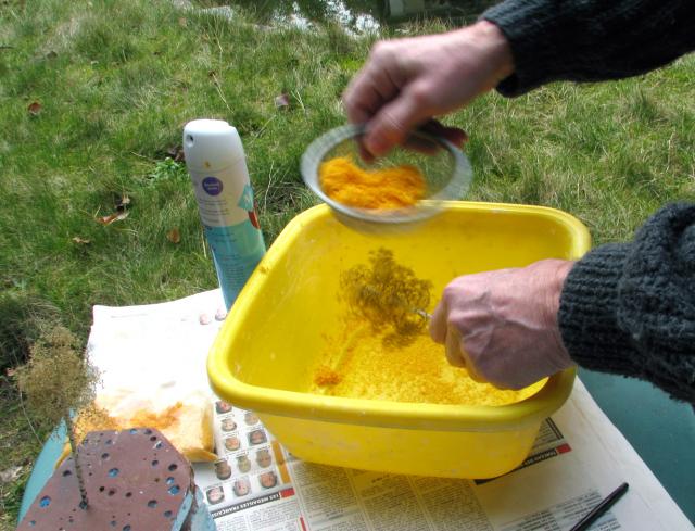

Photo 13 :

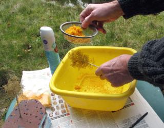

Photo 13 – Pour commencer, je vaporise de l'adhésif sur les branches.
Photos 14 et 15 :
Photos 14 et 15 – Puis je m'apprête à appliquer le flocage. Celui-ci est disposé dans le tamis, tenu d'une main,
au-dessus de l'arbre tenu par le bout du tronc de l'autre main.
Je secoue alors le tamis horizontalement, tandis qu'avec les doigts de l'autre main, je donne un mouvement rotatif
au tronc. Ceci permet au flocage de se répartir régulièrement sur tout le pourtour des branches.

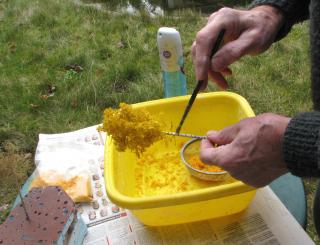

(Il est recommandé de verser aussi du flocage sur le dessous des branches, en tenant l'arbre le
sommet dirigé vers le bas.
On réitère la même opération (pschittage d'adhésif et flocage) jusqu'à ce que les branches soient recouvertes
de feuillage de façon satisfaisante.
Vous noterez également que l'opération s'effectue au-dessus d'un bac en plastique, lui-même posé sur un journal.
Ceci permet de récupérer et de ré-utiliser le (précieux) flocage qui n'aurait pas adhéré au branches

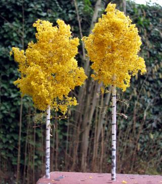

Photo 17 :
Photo 17 – Nous avons ici deux aspens terminés, prêts à être utilisés. Celui de gauche, plus touffu, conviendra
davantage pour un bouquet d'arbres situés au bas d'une pente ou au bord d'un cours d'eau, tandis que celui de
droite, au tronc dégagé sur une plus grande longueur, pourra être placé parmi les conifères, plus haut le long de
la pente.

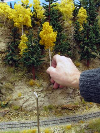

Photo 18 :
Photo 18 – Et il ne restera alors plus qu'à trouver l'endroit adéquat, dans les paysages (sublimes) de votre
réseau, où placer votre merveille et toute l'abondante quantité de ses semblables.
