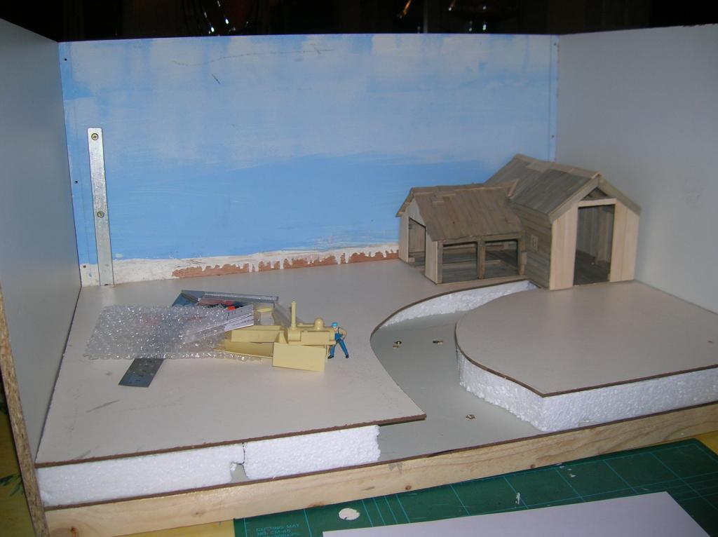

Structure du module :
Le bois vient de l'ancienne porte isoplane des toilettes Mr. Green Mr. Green
On récupère chez nous - ecolo.
Epoque : vers 1950
Lieu : US
Matériel roulant : Aucun - je dois tout faire. J'ai juste acheter une loco à F.Fayolle (merci Okay ) car je n'ai rien en "O" à part les petits bonshommes. Mais je pense fabriquer les 2 ou 3 wagons qu'il me faudra ainsi qu'une autre loco : Un petit locotracteur fait maison.

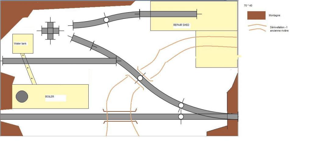

Voie : fabrication maison. Ce qui explique un aiguillage mal fait sur le dessin.
C'est d'ailleurs par la voie que je commencerai. Etonnant non ? Quoique j'ai déjà fait la remise quand même.
Coulisses : Normalement une à gauche et une à droite. Celle de droite étant insérée entre les deux modules pour faire une cassure dans le décor. A la manière des Saroulmapoul
Ce module devrait être suivi par un autre dans le prolongement par la droite si j'arrive à finir le premier Laughing Laughing Mais c'est prevu pour en tout cas.
Maintenant que j'ai présenté tout ca , Yapuka.
Le plan de la chose :
La croix en haut à gauche est une petite plaque tournant faite sur un CD. Je l'ai deja faite d'ailleurs, il lui manque juste quelques détails.
L'etat d'avancement :

Si je puis me permettre, je trouve curieuse ta combinaison polystyrène/Isorel.
Si tu dois planter des spikes ou quoi que ce soit d'autre là-dedans , tu vas t'amuser !... Shocked

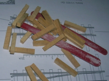

Ce soir, atelier traverses :
Tiens c'est marrant ca, en photo on dirait qu'elles sont énormes alors que ce n'est pas le cas Shocked
Bon, decoupage, poncage, teinture à l'encre et sechage. On attaque ca apres manger ...

Si je comprends bien il te faudra un petit bout de voie au bout de l’aiguillage , à droite ,
avant de faire un 2em module , pour pouvoir manoeuvrer en attendant .
Quoi qu’il en soit , hervé , bravo de te lancer.

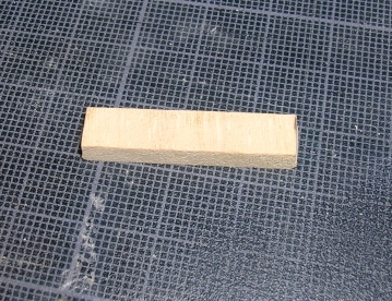

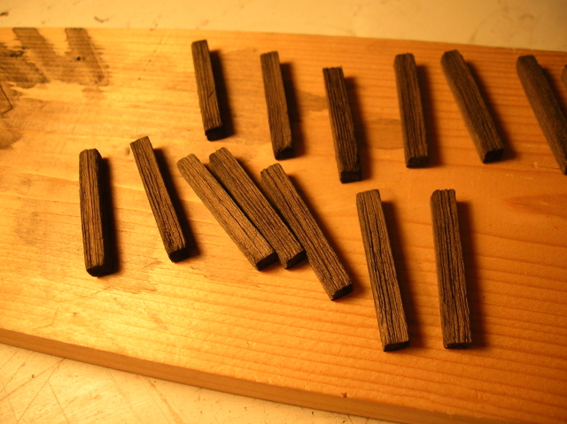

Hier soir , travail de traverses :
Je suis parti d'une baguette de pin débitée en petits tronçons (première photo).
Après plusieurs étapes digitales Mr. Green je suis arrivé à la photo 2.
C'est mes premières traverses faites maison, je trouve que ca va même si il manque encore un tit coup de patine blanc.
J'ai cassé les angles sur les grands cotés, j'ai écrasé le bout des traverses car elles sont souvent abimées à cet endroit, passage à la brosse de fer, puis un petit coup d'encre de chine.
Verdict avant que j'aille plus en avant ?
Avant :
Apres :

Pas mal, mais je trouve, à moins que se soit un effet de la photo, que tes traverses sont très épaisses, quelles est l'épaisseur de chacune de celle ci Question
bakalinge
Inscrit le: 11 Oct 2008
Messages: 161
Prénom: hervé
MessagePosté le: Mer 4 Fév 2009 - 11:59    Sujet du message: Mon premier reseau On30 Us Répondre en citant
plus ou moins 3 mm. J'ai remarqué aussi que la photo grossi énormément Shocked
--- Hervé ---
Messages: 18 580
MessagePosté le: Mer 4 Fév 2009 - 12:01    Sujet du message: Mon premier reseau On30 Us Répondre en citant
Ok, alors tout çà me semble correct
Avant :
Apres :
les traverse de la voie Peco On30 font ± 2 mm de haut ! ceci dit, vu que tu va remplir avec du ballast, ça n'a pas beaucoup d'importance : tes traverses sont superbes ! Okay
faudra juste prévoir un peu plus de ballast ! siffle
et puis passer un peu de gris ou de blanc (dry brush) pour vieillir, mais je crois que tu es sur la bonne voie !! (ahah)
MessagePosté le: Mer 4 Fév 2009 - 12:48    Sujet du message: Mon premier reseau On30 Us Répondre en citant
Elles me paraissent courtes, tes traverses. C'est voulu ? Celles que j'utilise font à l'échelle 6' de long par 7" de large et 5" de haut, soit 38mm x 4mm x 2,5mm environ.
