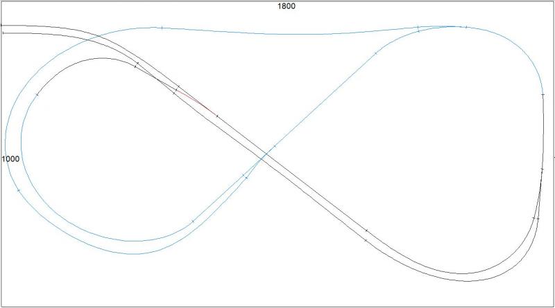

voila
un premier jet de mon plan du réseau en N la taille 1.80 X 1.00 j'ai un peut beaucoup copier Bubule
je veut avant tout un réseaux pour rouler voir passé des grande rames sa changera du On30

tu as des voies qui passent par dessus les autres ou c'est tout en croisement au même niveau?

la partis visible sera la double vois et un peut de la vois unique en sortis du croisement
mais tout le reste est au niveau inférieure

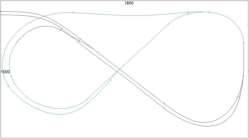

alors un petite modifications pour que sa soit plus lisible
en noir la partis qui sera visible, en bleu la partis cache qui passera sous la partis noir

Oui, bonne question. De plus, une petite remarque. L'aiguillage en bas à droite introduit un effet de courbe et contre-courbe qui à mon avis n'est pas souhaitable. Peux-tu mettre un aiguillage droit à la place ?

la position de l'aiguille est pas fixe elle pourra evouler en fonction de la réalisations
MessagePosté le: Lun 19 Jan 2009 - 12:36    Sujet du message: Byers Canyon Répondre en citant
Très bien, ceci étant je joins ma propre suggestion à celle de Spike concernant l'aiguillage....

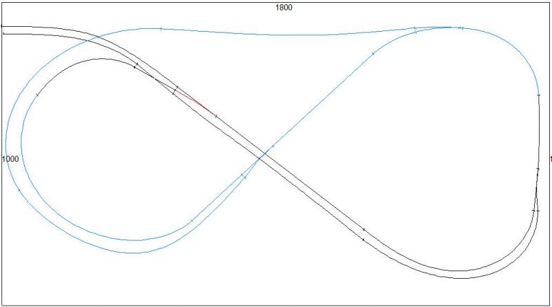

MessagePosté le: Lun 19 Jan 2009 - 13:00    Sujet du message: Byers Canyon Répondre en citant
comme ceux-ci

MessagePosté le: Lun 19 Jan 2009 - 13:06    Sujet du message: Byers Canyon Répondre en citant
Oui. Beaucoup mieux, comme cela Wink Okay

MessagePosté le: Lun 19 Jan 2009 - 13:10    Sujet du message: Byers Canyon Répondre en citant
avec une en courbe sur l'avis de Hebus par msn

MessagePosté le: Lun 19 Jan 2009 - 13:56    Sujet du message: Byers Canyon Répondre en citant
C'est exactement ce pour quoi j'opterais moi aussi. Okay

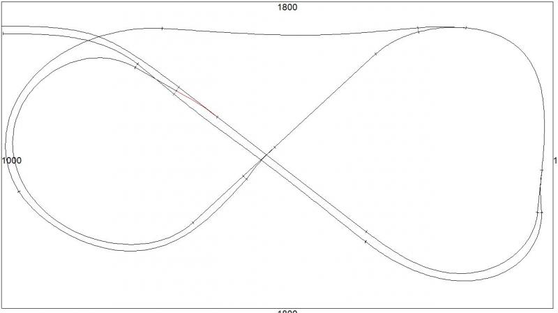

MessagePosté le: Lun 19 Jan 2009 - 15:58    Sujet du message: Byers Canyon Répondre en citant
tu as combien en rayon de courbe ?
et en % de pente , vu que ça tourne pas mal il faut calculer aussi large que possible et pour la pente je dirai 1,5 à 2 % maxi

MessagePosté le: Lun 19 Jan 2009 - 17:32    Sujet du message: Byers Canyon Répondre en citant
Sympathique plan pour un début, et une nouvelle saga à suivre ! Chouette ! Okay
Une remarque sur ton plan: tes courbes sont bizarres, peu régulières. C'est voulu ?

MessagePosté le: Lun 19 Jan 2009 - 22:48    Sujet du message: Byers Canyon Répondre en citant
non j'arrive pas a maitrisé correctement raily alors les courbes elle seront revue au moment de la pose
