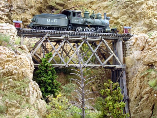

La corvée suivante que j'ai à me farcir, consistera en la réparation de ma Cook Consolidation, que vous avez pu voir jadis, au temps
où elle fonctionnait à peu près bien et ressemblait à ça :

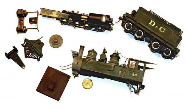

Je ne me rappelle plus ce qui lui est arrivé, il y a très longtemps déjà, mais voilà à quoi elle ressemble depuis :
ça ne va pas être de la tarte (ni pour moi, ni pour vous, faisez-moi confiance !)
Des jours difficiles nous attendent encore, oh oui !... Rolling Eyes Je vous tiens au courant.

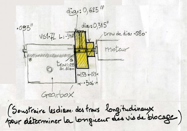

(C'est une C16) Embarassed Mais il faudra bien qu'elle remarche bien, et même, si possible, mieux.
Ce qui, en principe, devrait pouvoir se faire, car cette imbécillité de kit, dans sa gearbox,
comportait des engrenages à taille hélicoïdale mus par une vis sans fin pour engrenages
à taille droite !... Rolling Eyes Rolling Eyes Rolling Eyes
Je m'apprête à usiner un nouveau volant d'inertie destiné à relier le moteur à l'axe de la vis sans fin.
Et ces deux éléments ont des axes de diamètres différents. Aussi me faudra-t-il percer des trous
en conséquence, c'est à dire dans l'exact prolongement l'un de l'autre, mais avec des diamètres différents,
dans chaque moitié du volant d'inertie. (Grossier crobard ci-dessous). Pardonnez-moi : les cotations sont
en pouces ; c'est parce que mon micromètre et mon pied à câlice le sont également.(Ce qui, bien sûr,
n'empêchera pas Eric de me taxer de snobisme. Mais chacun sait qu'exilé dans son Sud-Ouest - où l'on
torture les oies - Eric est un cathareux fanatique, plein de haine et de ressentiment. Aussi lui disé-je d'avance : Tire la langue !)
EDIT (toujours pour Eric) : et c'est avec voulut peter que j'usinerai également les quatre vis de blocage des
axes du moteur et de la vis sans fin dans le volant (d'inertie). Voilà.

Donc tu va monter une vis sans fin standard ... (Une vis sans fin pour engrenage à taille droite, je ne connais pas)
Mieux vaut mesurer en pouces, si ton tour est en pouces... Mr. Green
Kotcha2
Joined: 18 Mar 2019
Posts: 2,435
PostPosted: Sun 10 Nov 2019 - 21:44    Post subject: [Sn3] Kit locomotive Reply with quote
gikats wrote:
Donc tu vas monter une vis sans fin standard ...
En effet, tu as raison, j'ai dit une bêtise. Me accule pas Embarassed
Ce dont il s'agissait plutôt, c'était, je crois me rappeler, le fait que les pignons - à taille oblique -
de la gearbox, , n'étaient, bien sûr, pas compatibles avec celui de l'essieu moteur.
(Ou alors que les deux pignons de la gearbox n'étaient pas compatibles entre eux...)
C'est ce que m'avaient expliqué - et que j'ai pu vérifier par la suite - les gars de NWSL,
à qui j'avais envoyé le contenu de cette dernière.
Mais bon, je ne me rappelle plus très bien : ça fait tellement longtemps... Rolling Eyes

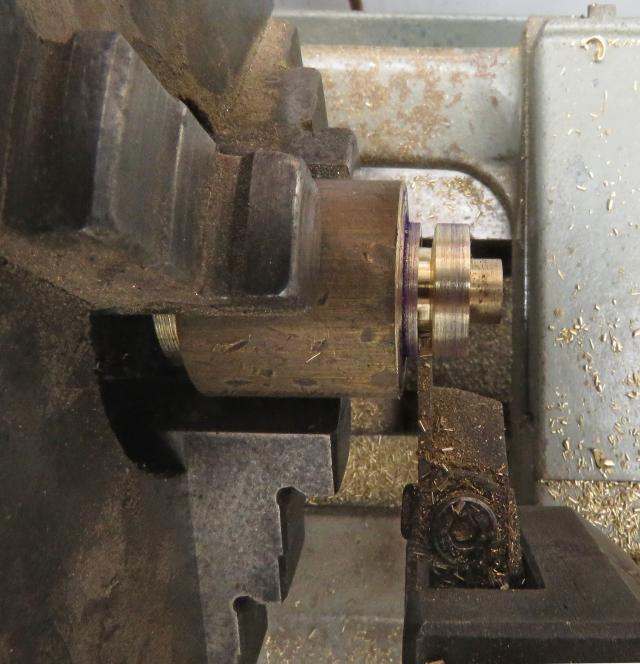

En attendant, voici une vue montrant - hier après-midi - la séparation, avec l'outil à tronçonner,
du volant d'inertie d'avec le bloc de laiton (tontaine et tonton) dans lequel il a été tourné.
Pour le moment, je suis en train de tarauder les quatre trous périphériques dans lesquels
entreront les quatre vis (de blocage des axes) qu'il me reste à tourner (n'en déplaise au cathareux Albigeois) Tire la langue
Joined: 26 Feb 2010
Posts: 10,655
PostPosted: Mon 11 Nov 2019 - 10:29    Post subject: [Sn3] Kit locomotive Reply with quote
Chouette Exclamation des copeaux :bave:
