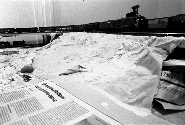

Vous pouvez également utiliser des pages de journal roulées en boule, que vous vaporiserez préalablement d’eau, pour leur ôter toute élasticité intempestive ; voir dans le coin droit de cette photo :
Des serviettes en papier, trempées dans une soupe de plâtre, ont déjà été posées sur des pages de papier journal roulées en boule (visibles à droite).

Vous trempez donc, en les laissant bien s’imprégner, vos serviettes (ou bouts de serviette) dans la " soupe" :
La serviette en papier est trempée, jusqu’à bonne saturation, dans une soupe de plâtre.
Puis vous les appliquez sur vos boules de papier journal ou sur vos bandelettes de carton, en commençant toujours par le haut :
Les serviettes en papier sont étalées, une à une et en commençant par le haut de la surface à constituer, sur le support de base.
Vous recouvrez ainsi toute votre surface à traiter.
Lorsque cette première couche est dure, ce qui peut prendre d’un à trois jours selon la température et l’humidité de votre local, vous en ajoutez une seconde, de la même façon que pour la première :
Les serviettes de la première couche sont presque toutes posées.

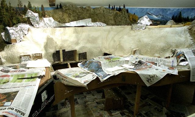

Cependant, il se peut que la surface à paysager soit plus importante. Il vous faudra alors une base plus solide. Pour ma part, j’utilise des profilés en polystyrène extrudé :
La surface à décorer est ici plus importante et verticale. Elle nécessite donc un support de base plus solide. Il est donc constitué de profilés découpés dans du polystyrène extrudé.
...que je recouvre ensuite d’un grillage aux mailles les plus petites possible, disponible dans les magasins du genre Castoromo, Leroy-Merlu, etc... :
Les profilés sont ensuite recouverts de grillage fin.
Il ne vous restera ensuite qu’à procéder comme précédemment :
- Les serviettes de la première couche sont presque toutes posées
- La deuxième couche de serviettes a également été posée. Une fois sèche, cette surface, relativement solide, le hardshell, sera prête à éventuellement recevoir des moulages de rochers.
