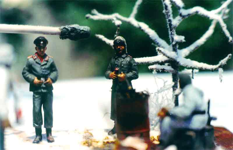

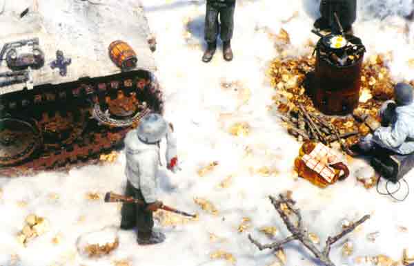

André, le rendu est magnifique, j'ai eu fait de la neige avec un flocage blanc que j'avais trouvé dans une grande surface lors des fêtes de noël. Il avait la particularité, par rapport aux fibres que l'on a sur le marché, d'être plus petit, je dirai à peu de chose près 0.5 mm. L'avantage de celui-ci c'est qu'en fine couche il était presque transparent et laissé apparaitre le sol à travers. Il suffisait de le passer en couche assez épaisse pour avoir, comme dans la réalité, l'épaisseur de neige avec son opacité. J'ai jamais pu trouver un produit équivalent.
Un exemple d'un diorama militaire réaliser par mon frère en 1984, où il avait employé cette fibre, tout en son honneur car il avait ramassé le "best of show" à une expo IPMS à Trèts à coté d'Aix en provence. Désolé pour le scan des photos, ça date........
On devine sur cette première photo la finesse de cette fameuse fibre, sur l'arbre, sur le canon, ainsi que sur le buisson derrière le gars qui s'envoie du sauciflar Mr. Green
Et là, la finesse avec laquelle tu fais apparaitre le sol en transparence, c'était vraiment de la balle ce produit, jamais pu en retrouver. Crying or Very sad
