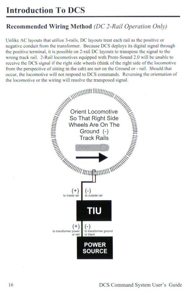

J'ai une petite question concernant l'utilisation de plusieurs machines en mode DCS. Sur YOU TUBE, je suis tombé sur une vidéo montrant une rame remorquée par 2 machines et poussée par 2 autres.
http://www.youtube.com/watch?v=yzFS3maJVlQ&feature=channel
Si je sais comment le faire en positionant les machines dans le même sens, comment le faire en ayant une machine dans le sens normal et l'autre inversée? J'utilise la fonction "all engine" pour la marche multiple, ce qui fait qu'elles démarrent toutes ensembles et dans le mêmme sens donc impossible d'avoir une machine inversée dans la rame. Dans la commande DCS il ya une fonction "Dir Control" sous le menu "Control", il semble que cela sert à verrouiller la machine dans un sens ou l'autre mais ce qui ne permet pas la marche en unitées multiples. Dailleurs dans les touches fonctions S1 à S5 il ya déjà une fonction "Direction Lock". On touve aussi une fonction "Conv Mode", la notice DCS n'est pas très explicite sur ces fonctions, est-ce que quelqu'un les a déja utilisées?
Merci, Bruno.

vous prenez le "remote control" et selectionnez:"menu", après: "advanced" et puis "create lashup" et vous y ajoutez les locomtives que vous désiriez dans le lazshup et c'est parti

Je viens d'essayer la fonction "Lashup" et cela fonctionne très bien. En fait le DCS crée une nouvelle adresse avec des machines déja existante.
On pose sur la voie les machines que l'on veut combiner en unitées multiples dans l'ordre désiré puis on sélectionne la fonction "create lash up" puis "add engine". le DCS recherche toutes les machines sur la voie et en fournit la liste. Il suffit ensuite d'en sélectionner une, de lui attribuer le role de "leader"," middle" ou de "tail" puis ensuite de lui donner son orientation en choissant "foward" ou "reverse", ainsi de suite pour chaque machine. Ensuite on édite un nom pour la rame créée. La nouvelle rame se pilote comme une simple machine, toutes les fonctions standarts "bell" , "horn" et "PFA" etc.. sont celle de la machine "leader". Les feux s'allument en fonction de la machine qui est en tête dans le sens de marche, "leader" en marche avant et "tail" en marche arrière. Les commandes des "couplers" fonctionnent aussi comme s'il s'agissait d'une machine unique, le "front" commande l'attelage avant de la machine "leader" quelque soit l'orientation de celle-ci et le "rear" pilote celui à l'arrière de la "tail". Je peu maintenant piloté une unitée multiple avec les mêmes possibilitées qu'une machine unique, cest vraiment super cool!
Encore un très grand merci à Paul "MilePost48".

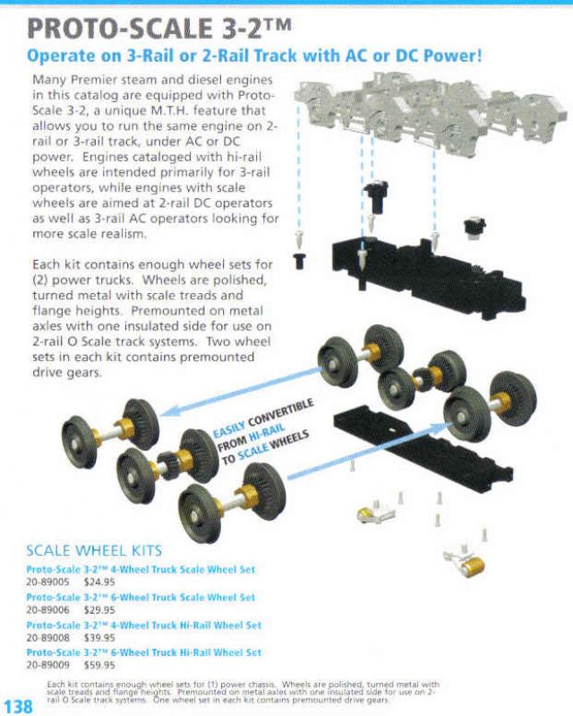

chez MTH certaine machine ne sont pas disponible directement en 2R (scale wheels, sauf erreur de ma part) il propose des kits d'essieux pour le faire
avez-vous déjà effectué la modification et quel est le degrés de difficulté?

Pour ce qui concerne le 2 rails ou le 3 rails et le "scale wheel" ou le "hi-rail", ces 2 fonctions sont indépendantes pour un même engin chez MTH.
En effet on peut avoir une machine "scale wheel" en 3 rails comme une "hi-rail" en 2 rails, mais cela se limite aux engines récents de la gamme Premier et n'est pas dispo pour les railking.
J'ai 2 machines : La Pacific Chapelon et une diesel US GP40 de cette gamme, ces machines sont d'origine en 3 rails "hi-rail" mais on peut les convertir très simplement en 2 rails toujours "hi-rail" ( même roues) à l'aide d'un sélecteur placé sur la machine sous le chassis en général, il faut juste ensuite démonter les prises de courant à roulette du 3ème rail. Ces machines ont les essieux isolés de construction. Si une machine n'est pas dispo en "scale wheel" ref type 20-XXXX-2, il faut la rechercher soit sur un catalogue soit sur le site de MTH pour savoir s'il est possible de transformer le modèle "hi-rail" en "scale wheel" avec un kit vendu par MTH
Je joins un scan de la page du catalogue 2009V1 de ces kits de transformation. Ceux-ci ne sont valable que pour les engins diesels. Les "steam" doivent être acquises directement dans la bonne configuration, il n'y a pas de kit de tranformation car je pense trop spécifique à chaque machine.
Je n'ai jamais fait cette transformation car j'ai un réseau en 3 rails type "tubular" et les "scale wheel" demandent de grands rayons de courbe.
Par contre pour le mode de fonctionnement 2 rails conventionnel, la c'est mistère pour moi. peut-être que des modélistes HO ou 1 gauge "G" utilisant des machines MTH pourraient expliquer cela. Pour le mode DCS c'est comme en 3 rails sauf qu'il faut que le conducteur "phase" pour le AC ou "+" pour le DC, sortie rouge du "TIU" soit sur le rail gauche dans le sens de marche de l'engin. Voir scan de la notice DCS.
Dans le cas ou la machine est inversée, il est possible de changer le sens du courant avec un sélecteur "DCS Polarity" que l'on trouve sur la machine. Je ne sais pas si toutes les machines en sont équipées.
En résumé le kit d'essieux "scale wheel" ne permet pas la transformation en 2 rails, la machine doit en être équipée d'origine. "Proto-Scale 3-2tm 3-rail/2-rail Conversion Capable" doit être indiqué dans la description de l'engin. Seul, actuellement, les engins récents de la gamme Premier avec Protosound2 bien sur, en sont équipés. Les machines Railking ne peuvent pas le faire, ref 30-XXXX-1 avec Protosound2 ou 30-XXXX-0 sans Protosound2.
J'espère avoir répondu à la question de Jossebe2000 sans trop m'être embrouillé et si quelqu'un a d'autres infos, ne pas hésiter à les faires partagées.

j'ai donc appris des chose et je t'en remercie, en effet le modèle sur lequel je lorgne est en système "Proto-scale2-3tm/2-rail conversion capable"
