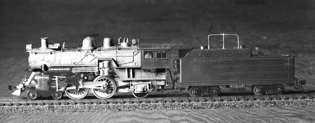

Oldtimer a écrit:
J'ai monté ce genre de kit, il y a bien longtemps...!
Moi aussi. C'était en 1975 (Je ne me rappelle plus l'heure...). C'était le modèle "Atlantic" de MDC-dessous.
Comme le dit Marc, le montage en est assez "straightforward". (Comment ça, il a pas dit ça comme ça ?!)
Il importe toutefois d'apporter un soin particulier à l'assemblage et au réglage de l'embiellage (si l'on veut
éviter tout mal-fonctionnage...)
Bon courage. Poil à l'oesophage.

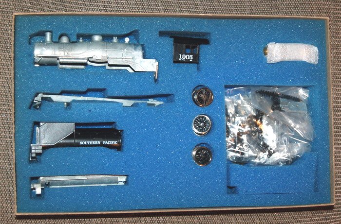

pour le prix, c'etait 70$ en achat immediat Okay
sur "the baille" bien sur, car j'ai dans mes prefs les rechc "2-6-2", "2-8-0", etc... Wink
pour les matieres:
- cabine machine et caisse tender en plastique, pre peint et decoré
- chassis machine, tender et chaudiere en white metal, deja ebavurés et pret a etre appretes et peints
- moteur 5 poles ouvert
- et plusieurs sachets avec des essieux metal et les bogies plastique pour le tender, des pieces en WM, en plastique, etc...

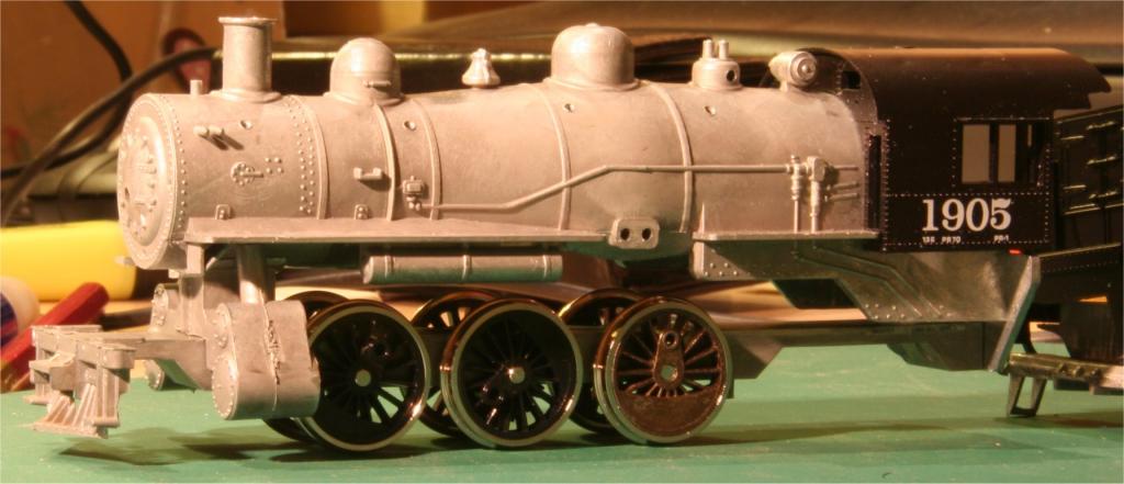

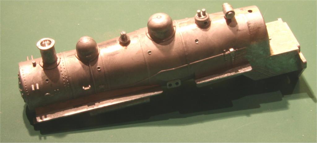

et 2 photos vite fait :
la chaudiere tel que sortie de la boite...
et un montage a blanc de la chaudiere, du chassis , de la cabine et des 3 essieux...
Dominique Mr. Green

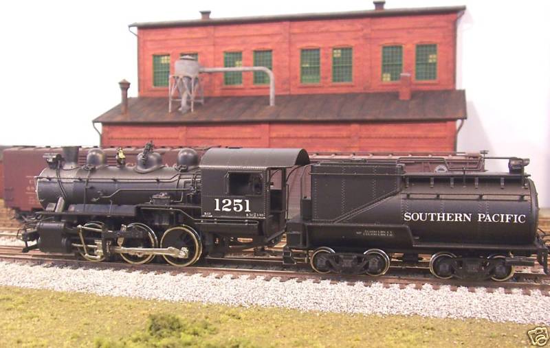

'taing, joli modeles que voila
la MDC etait fournie avec un Vanderblit Shocked Question
j'ai un peu la meme idée avec un 0-6-0 USRA Bachmann et un Venderbilt medium (a racourcir) pour me rapprocher de cela :bave:
Dominique, qui n'a peur de rien Mr. Green
