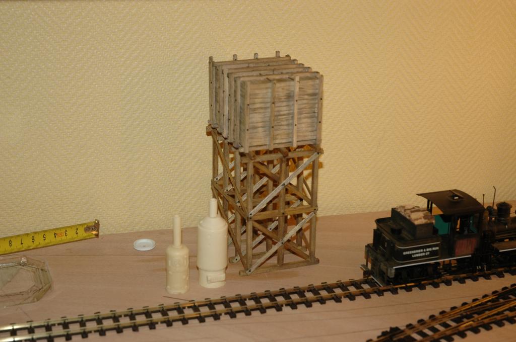

Le Water Tank est de réalisation perso.

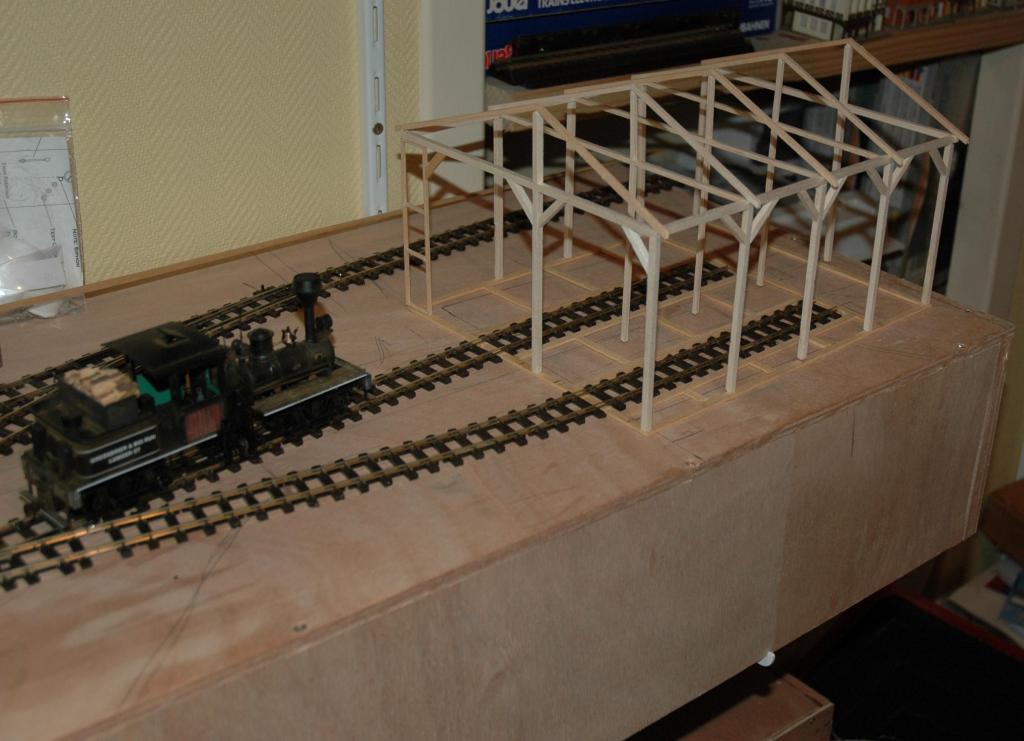

Et la petite dernière de la nuit, le début de la construction de la remise à loco :

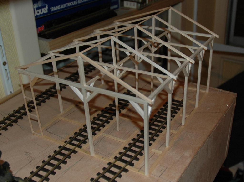

Comme à chaque jour suffit sa peine et que vous etes fievreux, si je le sens, voici la charpente en place. il reste à mettre les pièces de liaisons et de maintiens de cette dernière:

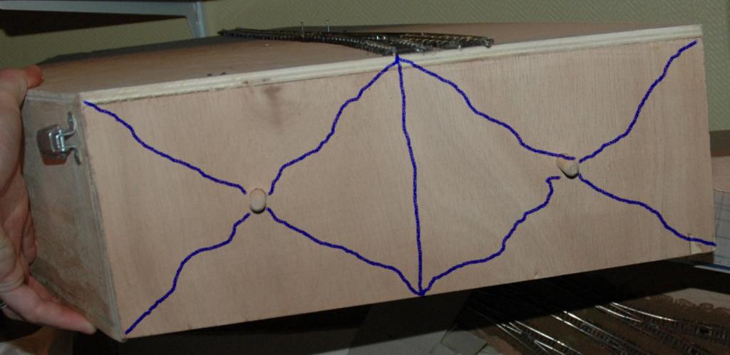

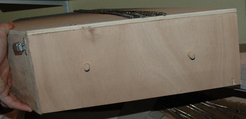

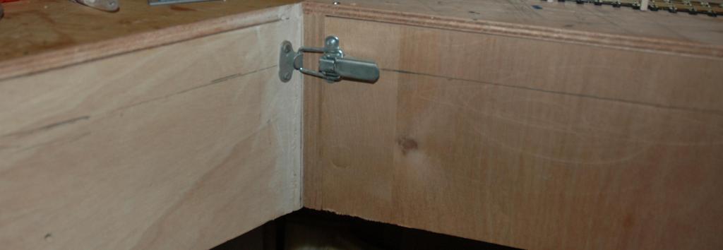

Pour en revenir à la question de Bubule concernant les interfaces voici comment je procede.
Les interfaces sont en CP de 22mm, cela assure un maintien parfait et evite toutes déformations. Le reste du module est en CP de 10mm.
Pour relier 2 modules , j'utilise des tourillons de bois ou des chevilles 10mm. Méthode simple et efficace. Je place les 2 modules plan de roulement contre terre et je mets en place mes 2 chevilles collées d'un coté et libre de l'autre. D'ou l'importance du CP de 22mm, elles ne bouge pas et evite d'avoir du jeu.
Pour positionner les chevilles je partage en 2 l'interface de manière à obtenir 2 rectangles verticaux puis trace le centre des rectangles. Voir photo :
Utiliser quand même une règle pour le faire
Pour maintenir les modules entre eux j'utilise de petites fermetures que l'on trouve dans tout bon mag de brico. Elles permettent de souquer fermement les 2 modules.
Donc chevilles de positionnement et fermetures = ensemble indéformable et qualité de roulement.

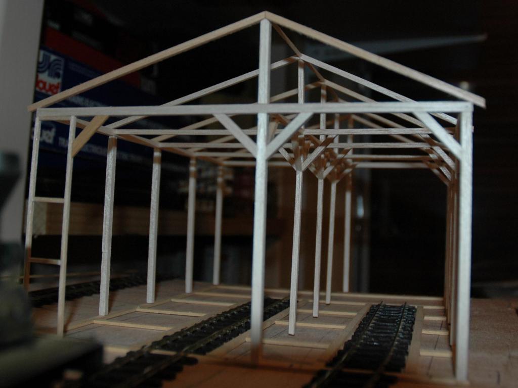

Bon, cette fois c'est bon j'ai terminé la charpente de la remise. Reste plus qu'à passer à "l'habillage"....
Messages: 3 007
MessagePosté le: Dim 21 Déc 2008 - 11:03    Sujet du message: [On30] The Fraggle Rock Lumber Co Railroad Répondre en citant
mouais !!! dur, mais on meurt pas de soif ...
petite remarque concerant la charpente : elle semble un peu légère !! tu renforcerais pas un peu en ajoutant une panne entre la faitière et la sablière ?? et des contrefiches ??
sauf si elle sera recouverte et non visible !
voir ce lien pour les charpentes et toitures : charpente
Messages: 3 075
MessagePosté le: Dim 21 Déc 2008 - 11:41    Sujet du message: [On30] The Fraggle Rock Lumber Co Railroad Répondre en citant
tu a raison andré, je vais completer ma charpente meme si elle est partiellement cachee. Je veux qu elle soit réelle au max

En fait il ne me manque que les contrefiches et les liens de faitages

Merci, Jean Louis, mais après étude et ce grace à notre grand volatile, je vais poser les contrefiches que j'avais prévues initialement sur mon plan de charpente ainsi que les liens de faîtages (que je ne connaissais pas) et bien que la remise soit ensuite couverte. Je vais aussi faire honneur à l'ami OKT qui s'est fendu d'une charpente Auvergnate....
