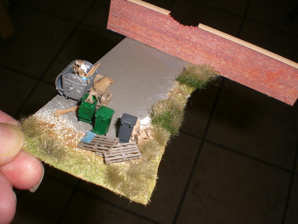

Voici comment intégrer un mini diorama dans le réseau.
Ceci à l'avantage de pouvoir en cas de problème électrique ou de nettoyage de l'enlever sans faire de dégats.

Sur quelle base est posé ce diorama ? carton ? CP ?

Superbe, mais comment-as-tu fait ? Le diorama est simplement posé ? Comment sont faits les raccords ?

La base fait appel au "medium" de 3 à 5 mm d'épaisseur. Les scénettes sont simplement posées, ou pour les plus importantes assurées dans la base du réseau avec 2 vis noyées et des écrous papillons.
L'avantage de la méthode est de pouvoir travailler facilement sur la table de salle à manger par exemple, surtout lorqu'il s'agit déléments placés près du fond de décor et par conséquent difficiles à atteindre.
Pour les raccords je fais en sorte d'utiliser des artifices tels que la fin d'un mouvement de terrain, une barrière, un peu de végétation, la limite avec le ballast d'une voie etc. Laughing

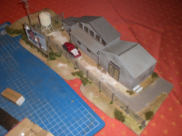

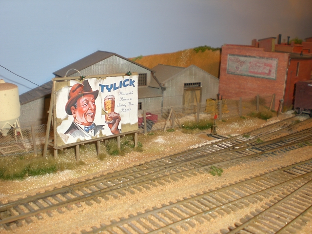

Voici un diorama sur mon réseau vieux de plus de 10 ans. Il commencait à être vraiment très poussièreux malgré les nettoyages réguliers.
Il a suffit de "l'extraire" du réseau pour procéder à un nettoyage approfondi.
Il subira en outre une cure de jouvence, suppression du lichen et du vieux flocage Woodland complètement déssèché par du Mininatur de Silhouette, restauration de certaines parties du bâtiment etc. Laughing
En outre ce "mini diorama" est raccordé électriquement au réseau à l'aide d'un simple domino ce qui en fait un "mini module".
Donc ici, facilité de construction, de nettoyage et de restauration. Idea
Essayez, vous verrez ça transforme la vie ! Okay
