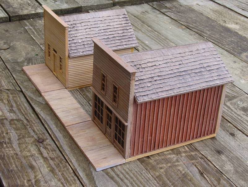

bonjour,
En faisant des recherches sur des bâtiments "old West" je suis tombé sur ce site qui contient un nombre impressionnant de photos d'époque
http://www.narrowgauge.org/

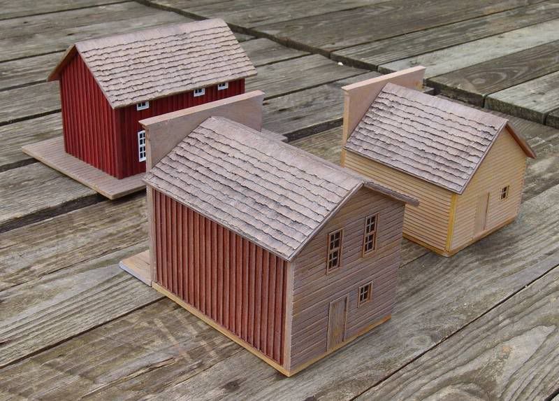

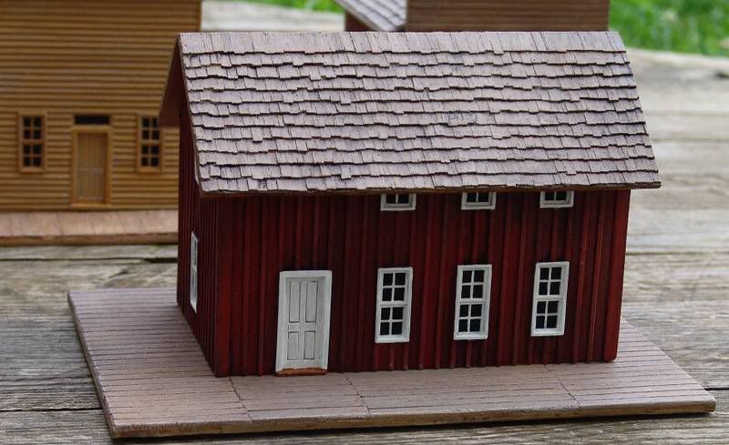

Cela m'a inspiré pour réaliser effectivement une première série de trois édifices : une gare, un shop, et une maison d'habitation
Il s'agit de moulages, c'est à dire je sais les produire en série
planchers, façades, murs et pignons, pans de toîts sont de éléments séparés
on peut par conséquent les utiliser comme pièces communes pour d'autres modèles à suivre
j'ai aussi un water tank en cours, un petit modèle
les empreintes sont prises sur des master en bois de balsa, avec restitution du veinage

MessagePosté le: Lun 8 Déc 2008 - 00:36    Sujet du message: [On30] Colorado narrow gauge Répondre en citant
Bienvenue sur le forum US Marc !
Très réussis Okay J'imagine que c'est du 0 au vu de la taille des planches de la table Question

MessagePosté le: Lun 8 Déc 2008 - 00:51    Sujet du message: [On30] Colorado narrow gauge Répondre en citant
merci, je me présenterai volontiers
pour l'echelle, oui c'est un petit 48e
je les ai réalisé pour du wargame 28mm, mais une figurine 28mm montée sur socle, c'est grand comme une figurine au 48e sans socle
entre temps, je me suis laissé prendre à l'envie de continuer la série et de la dédier au train narrow gauge, puisque c'est leur environnement naturel en quelque sorte
d'où l'idée de faire un diorama en On30
Marc

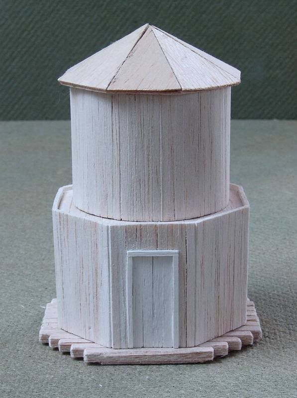

j'ai travaillé un peu sur mes bâtiments
une petite water tower

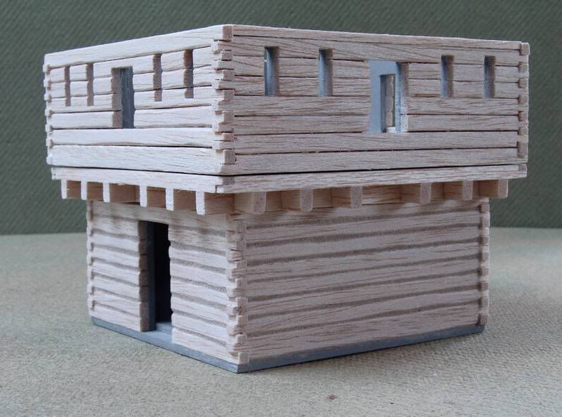

et le début d'un fort en bois tels qu'on en trouvait du 18e jusqu'à la fin du 19e siècle, certains étant soit conservés, d'autres reconstruits pour valoriser des sites historiques
c'est plutôt un gros morceau, 3 niveaux et 21 ouvertures gérées jusqu'à présent

salut
voici la suite du "western" la tour prend forme

tu mastique entre les planches ??? avec un enduit pour bois ??? et pour la toiture ???

MessagePosté le: Jeu 8 Jan 2009 - 13:08    Sujet du message: [On30] Colorado narrow gauge Répondre en citant
salut
entre les madriers je fais le jointage avec un sable de quartz fin mélangé à de la colle à bois diluée avec de l'eau
il suffit d'enduire dans le creux avec de la colle un peu diluée, supoudrer le sable
essuyer l'excès avec un chiffon humide
remettre le la colle diluée à l'eau, puis saupoudrer légèrement à nouveau, puis essuyer
par touches successives cela devient parfait
pour la toiture j'ai crée des panneaux de texture, un boulot d'enfer, une semaine à coller des bardeaux un a un
puis confection d'un moule silicone
aujourd'hui je produits les panneaux, dans lesquels je découpe avec une Dremel et un disque diamant, ça permet de réduire d'un paquet d'heures la conception d'un modèle
la texture sur le toit du fort est la même que sur les bâtiments old west présentées plus haut dans ce post
la tour se décompose en plusieurs éléments sur lesquels je vais couler des moules silicone
ensuite il y a un préassemblage de certaines pièces, les modules s'emboîtant les uns sur les autres
