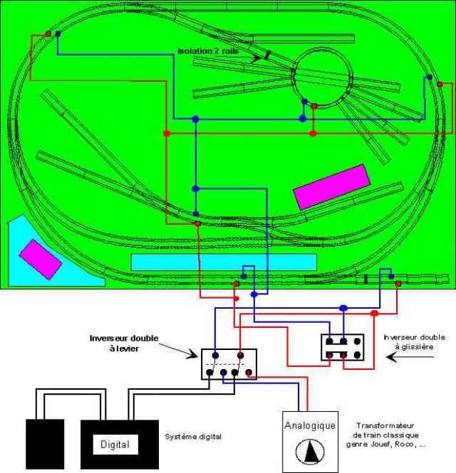

En dernier recours , tu peux mettre un inverseur via un transfo 12 v pour faire tourner ton matériel analogique!
C'est sur , c'est pas la panacée mais bon, c'est mieux que rien !!

xave06 a écrit:
[En dernier recours , tu peux mettre un inverseur via un transfo 12 v pour faire tourner ton matériel analogique!
Là, Xavier c'est du chinois ce que tu viens de dire.

MessagePosté le: Sam 6 Déc 2008 - 08:50    Sujet du message: MRC DCC System Prodigy Advance 2 Répondre en citant
Suivant ce schéma :
Tiré du site le train passion. d'Henri Mirra (Murphy).
