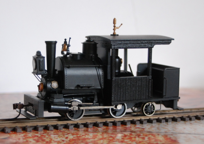

 Il a fallut choisir les bases. Le combine car c'est imposé rapidement comme un bon engin à charcuté ( un en stock chez moi, j'avais bien aimé celuis équipé d'un kit backwoods de Bernard ).
Restait à choisir la vapeur qui allez faire les frais de la transfo en y laissant sa super-structure au passage !!
Aprés 2 heures de discutions il restait 2 pretendantes : la porter et la forney. L'embiellage de la forney étant plus riche et plus conforme et la porter mieux adaptée au niveau diamêtres de roues.
Finalement un coup de fusil chez favorite designera la vitime : 32€ gruik inclu ( c'est dispendieux le On30 )
Cet engin apportera sa motorisation, son head light et sa cloche au projet. Le reste rejoignant la boite à surplus pour mettre en pratique la devise de Lavoisier, particulierement adapté à notre Hobbie !

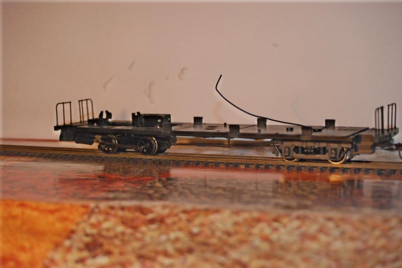

Donc démontage du combine et de la porter.
Un gros merci a snapper pour son fil sur la digitalisation de la porter que me fut trés utile (salté à demonté cette bestiole!)
Découpe du chassis du combine a la scie bockfil et essais d'implantation :
A partir de là le point de non retour est franchis , soit le projet va au bout, ou c'est une voiture à la poubelle !!

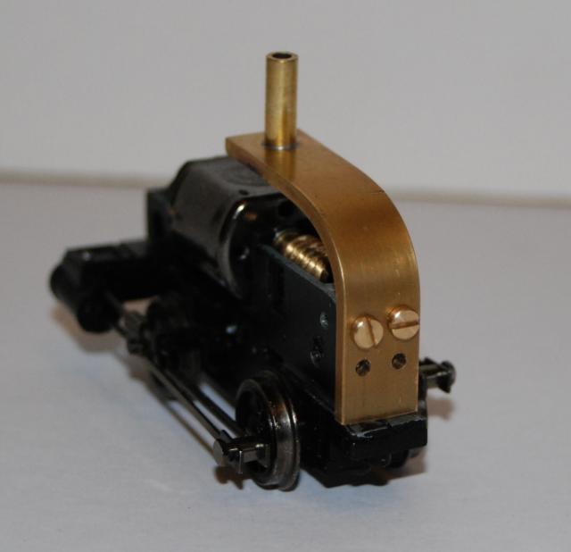

La semaine suivante je l'ai passé à tourné et à retourné le chassis de la porter en tout sens en cherchant
comment réaliser le pivot de liaison avec le chassis.
Le doute m'a même presque fait renoncé  ...
... mais j'ais finis par trouver la solution en feuilletant le cataloque l'octant pour autre chose : la page des taraud !!
Commande immediate d'un couple de taraud une passe en M2 et M1 et de quelques barres, tubes et visserie laiton.
Et hop au boulot :
Perçage à la colonne de l'arriére de la porter (là ou il y a le plus de matiére)
au diametre 1.6 mm (perçage au diamêtre moins le pas) puis taraudage M2.
Cintrage à la main sur un tube d'une barre de laiton de 2*10 mm, attention bien recuire le métal au rouge sinon
il se brise comme du verre.
Perçage de cette piece à 2mm pour passage des vis M2*8 mmm et diametre 4 mm en partie superieure, puis soudure
d'un tude laiton diamêtre 4 exterieur pour faire le pivot:
Details du  montage :
