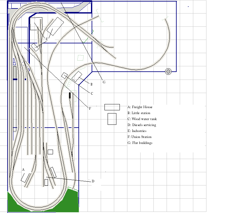

Bonjour à tous.
Je voudrais avoir une petite réponse à cette question toute bête:
Ce tracé de réseau n'est-il pas trop surchargé?
Qu'en pensez-vous?
Il se décompose comme suit de la gauche vers la droite : une voie de passage, 2 voies à quai avec le quai au milieu, 2 voies "Arrivée/Départ fret, 4 voies de triage dont une donnant accès à la "Freight House", une voie donnant accès aux EP.
Merci de vos avis. (Pour plus de clarté, j'ai retiré les voies cachées.

C'est heureux que tu aies retiré les voies cachées parce qu'alors on n'aurait sans doute plus rien vu...
A mon avis, il y a beaucoup trop de voies sur ce plan. Il n'y a pas du tout de respiration.
MessagePosté le: Mar 25 Nov 2008 - 18:26    Sujet du message: Elsewhere Railroad -Construction de A à Z (Octobre2009 - Janvier2010:Pose de la voie) Répondre en citant
Idem, trop rempli, pas de place pour le decor Embarassed
Messages: 13 009
MessagePosté le: Mar 25 Nov 2008 - 18:32    Sujet du message: Elsewhere Railroad -Construction de A à Z (Octobre2009 - Janvier2010:Pose de la voie) Répondre en citant
+1
Ou alors mettre un diviseur scénique entre le triage et la petite station Exclamation Question En remaniant un peu les voies.
Mais bon c'est chargé !

Ton plan me rappelle mon premier réseau, démonté au bout de 15 jours Mr. Green
MessagePosté le: Mar 25 Nov 2008 - 18:37    Sujet du message: Elsewhere Railroad -Construction de A à Z (Octobre2009 - Janvier2010:Pose de la voie) Répondre en citant

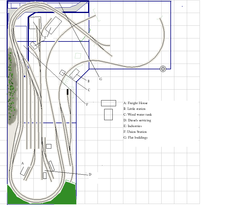

Au fond tu devrais mettre une ville ou un flanc de montagne pour alléger le plan et écarter la voie du fond de décor, il faut une transition sinon c'est pas terrible.
Exemple :
MessagePosté le: Mar 25 Nov 2008 - 19:12    Sujet du message: Elsewhere Railroad -Construction de A à Z (Octobre2009 - Janvier2010:Pose de la voie) Répondre en citant
ça reste terriblement chargé Cool
MessagePosté le: Mar 25 Nov 2008 - 19:21    Sujet du message: Elsewhere Railroad -Construction de A à Z (Octobre2009 - Janvier2010:Pose de la voie) Répondre en citant
C'est un début !!! Avant de parler de la surcharge du plan de voie, je suis focalisé sur la voie collée au fond de décors. Et même s'il n'y a pas de fonds, voie au bord du réseau = danger. Après il faut mettre un plexi de protection, mais pour la vue, les photos et les vidéos, c'est pas top.
A vrai dire, on fait TOUS la même erreur au début. Il faut donc veiller à ce que ce (ces ?) premier réseau soit facilement
démontable, pour pouvoir rapidement l'oublier et passer à un stade plus "évolué". Et ainsi de suite.

Ok, je m'attendais à ce genre de réponses en fait. C'est vrai que c'est chargé. Mais ça fait tellement de fois que je le fais! Depuis 6 mois je suis la dessus! Petite précision, il y a un fond de décor de 60 cm de haut derrière la voie "rapprochée" (la "passing track") et la ville est placée au dessus des voies ce qui ne se voit pas sur ce plan car je n'arrive pas à la mettre au-dessus!!

PETITES PRECISIONS: J'adore faire des manoeuvres, donc je tiens à avoir des EP. J'aime bien aussi voir des trains rouler. POur commencer, tous les aiguillages Atlas seront réduits afin de gagner de la place en largeur. je peux éventuellement aussi retirer une des voies "arrivée/départ" mais dans un bouquin j'ai vu que c'était souvent comme clea (oui, c'est du modélisme, je sais Smile

Non pour ça, ton plan de voie est pas idiot, il est même plutôt réaliste Okay

Comme je le répète à tous ceux qui débutent : as-tu commencé par te poser les deux questions es-sen-tielles :
1°) quelle sera la fonction de mon système ferroviaire, et 2°) quelle sorte de paysage(s) j'aimerais qu'il traverse(*) ?
Une fois ceci déterminé, tu places les différents points à desservir, et enfin, tu traces le réseau qui les reliera les z'uns
zôzôtres de façon logique et réaliste. ('tain, je suis d'une sagesse limpide ! Parfois, je m'en stupéfais moi-même...)
