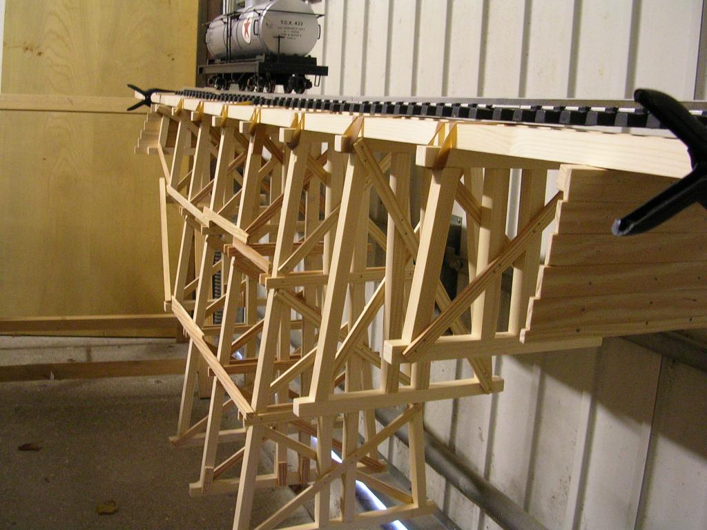

Bonsoir.
Je vais encore vous ennuyer avec mes essais Embarassed cette fois, c'est un trestle :
Encore quelques finitions à terminer.

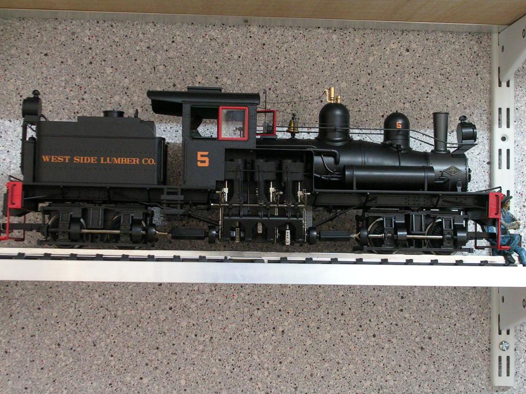

Et comme ça doit supporter ça :
Merci de vos remarques.
Jean Michel.

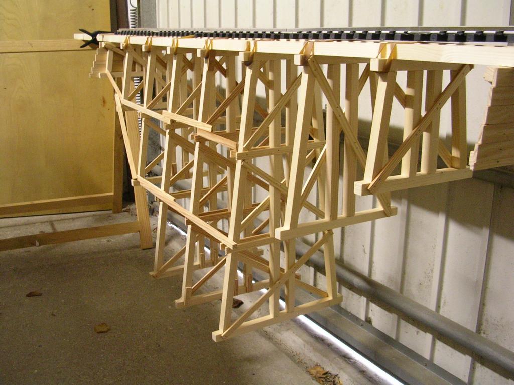

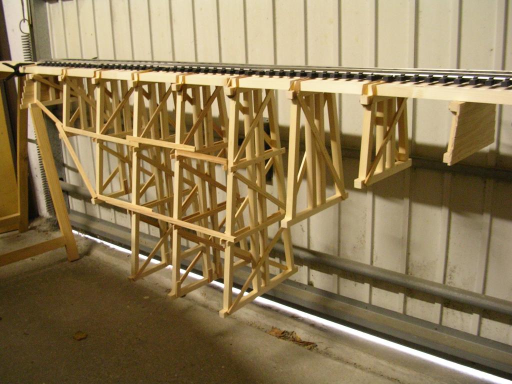

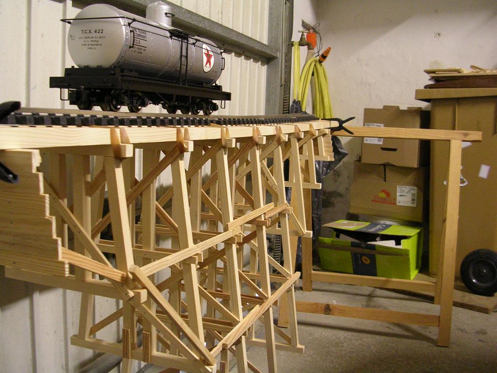

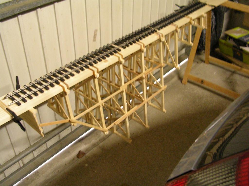

Les photos, ça montre le principe de mon "trestle".
Les traverses, problème. Je n'ai que de la voie Bachmann, je vais la planquer sous un platelage.
Pour le reste, je vais visser mes "bent" sous des profilés de 14 X 14, un peu comme sur les vrais ponts,
ce sont eux qui supporteront la voie, parce que j'ai peur que quand les 5 kilos de ma Shay, + les wagons
passeront dessus, ça finisse au fond du ravin.
La patine, ce sera comme pour les W.T., enfin j'espère. Un peu pourri, mais pas trop, juste ce qu'il faut.
Ce trestle va faire partie d'un réseau en G - au 1:20.3 Fn3 - que je suis en train de construire.
J'ai déjà fabriqué 2 water tank - ou water tower, c'est selon - la prochaine étape, c'est un pont tournant,
un "GALLOWS TURNTABLE", je sens que je vais encore bien m'amuser, ensuite, ce sera une remise pour ma Shay.
Je pense qu'un trestle est quand même la première chose qui attire le regard quand on découvre un réseau, non ?
Celui-là fait 1,50 m de long sur env. 60 cm de hauteur.
