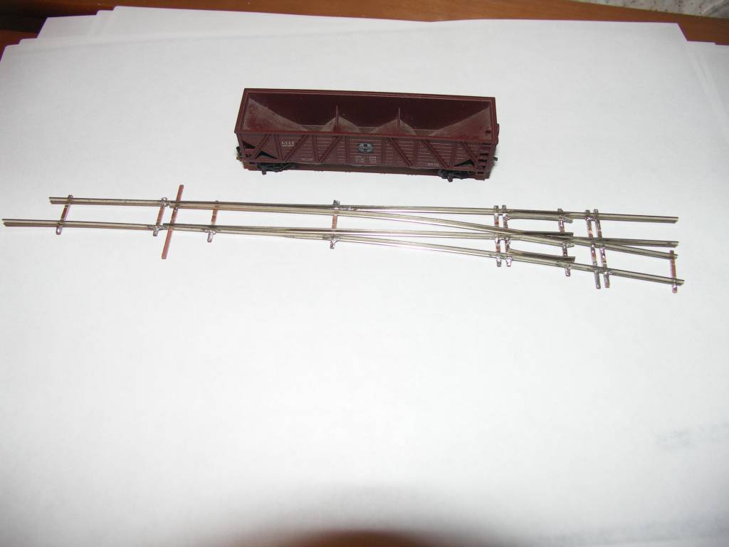

MessagePosté le: Jeu 27 Nov 2008 - 01:39    Sujet du message: Aiguillage #8 en code 80 avec matos Fast Track Répondre en citant
un peu plus de 200$ ça donne a réflechir mais je suis content d'avoir dépenser mes sous....
voici le 1er resultat:
je pense que c'est un vrai plaisir de construire mes propres aiguilles et puis vu la qualité des aiguilles de chez atlas en code 80 aucune comparaison.... il me reste a potasser comment le coeur de l'aiguillage parceque vu le nombre d'aiguille que je compte construite impossible de tout faire avec des tortoise, j'ai commander des kit pour fils a memoire chez Monsieur Jacques Le PLat mais si quelqu'un a un montage pour commander avec le coeur des aiguillage en dcc merci d'avance

MessagePosté le: Jeu 27 Nov 2008 - 01:46    Sujet du message: Fast-track et "handlaid" track Répondre en citant
C'est ton premier, et bien beau boulot.
MessagePosté le: Jeu 27 Nov 2008 - 01:48    Sujet du message: Fast-track et "handlaid" track Répondre en citant
Bravo pour cette première aiguille ! Tu as utilisé quoi comme marque de profilé ? Peco, ME ?

MessagePosté le: Jeu 27 Nov 2008 - 01:54    Sujet du message: Fast-track et "handlaid" track Répondre en citant
Ocatarinetabellatchitchix je comprend pas ta remarque ? en suivant le dvd j'ai terminé mon premier aiguillage :
http://us.leforum.eu/t3096-aiguillage-8-en-code-80-avec-matos-fast-track.ht…
je comprend pas le probleme de soudure entre les lame et la traverse mobile ???? en tous les cas niveau roulement c'est génial et mon seul regret c'est d avoir déja placé une bonne 15 aine d'aiguillage atlas en code 80 et pas 55 il est vrai sur le reseau....
bon pour parler finance avec un peu plus de 200 $ je vais pouvoir construire un nombre quasi illimité d'aiguilles.... donc ce n'est "rentable" que si on compte construire un grand reseau
enfin a mon tres humble avis je pense que c'est l'outil idéal pour commencer la construction, surtout a une petite echelle comme le N, j'ai dans l'idée qu'il ne doit pas etre trop compliqué de construire des aiguilles d'une autre taille en bidouillant un peu plus... idem je compte bien utiliser le matos pour mes ponts...

MessagePosté le: Jeu 27 Nov 2008 - 02:02    Sujet du message: Fast-track et "handlaid" track Répondre en citant
atlas code 80, il faut le preciser dans le bon de commande pas de suplement

MessagePosté le: Jeu 27 Nov 2008 - 10:27    Sujet du message: Fast-track et "handlaid" track Répondre en citant
bravo !
quelqu'un cherchait un gars qui construisait sa voie en N, apparemment on l'a trouvé.
pour ce qui est des la commande des aiguilles avec du fils a mémoire, c'est ce que je fait... mais je n'ai pas la possibilité de faire de photos, tu ne viendrait pas a exporail samedi par hasard ?

MessagePosté le: Jeu 27 Nov 2008 - 18:44    Sujet du message: Fast-track et "handlaid" track Répondre en citant
je reste dubitatif quant à la solidité de la soudure lame/traverse mobile Embarassed
