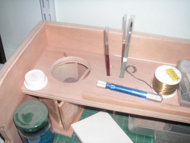

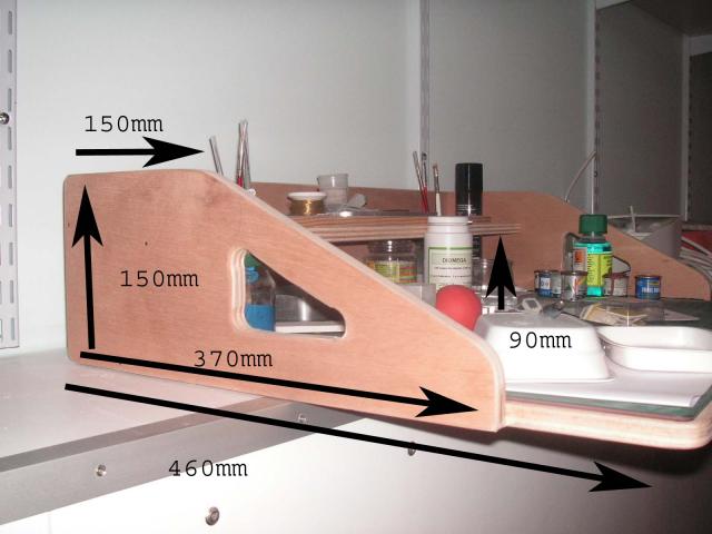

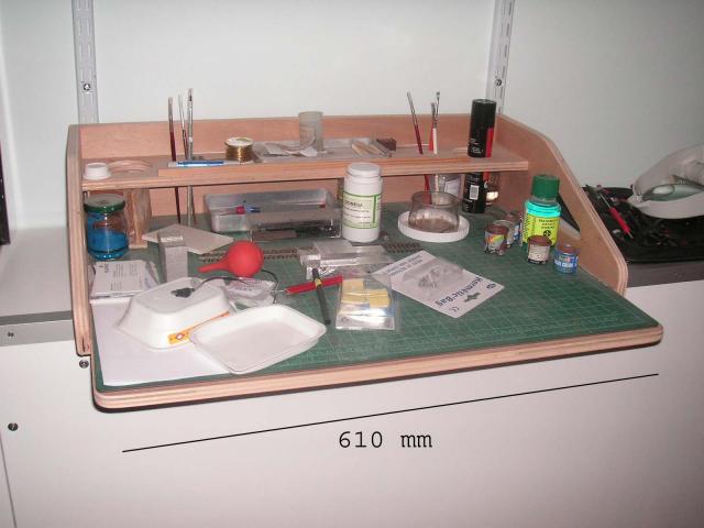

Je sais que nombreux d'entre nous sont nomades dans un maison remplie de femmes, d'enfants et de trucs encombrants...
Je m'étais fait ce pupitre pour travailler mes bidules sur la table du salon.
Débit des planches en CP 15 mm
1 planche 610 x 460 mm
1 planche 610 x 150 mm
2 planches 370 x 150 mm ( pour les côtés )
1 planche 610 x 100 ( étagère )
En image :

Solide et astucieux.
Bravo
Oldtimer Okay

bon, hé bien moi je dit que l'idée, elle n'est pas mal du tout. Maintenant c'est pas pour ça que je vais m'en faire demain; mais pour que mes enfants mettent tout leur matériel de dessin là je dit pas ! Okay Okay

bon et sinon l'assemblage
clou,vis,colle Question Question Question

Cloutage et collage Mr. Green
