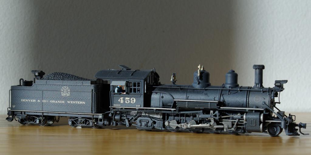

Suite à une séance de patine un peu appuyée, la petite chipie ci-dessous m'a fait aussi le coup du clignotant... Confused
Après une heure sur le dos dans sa boîte avec du courant comme il faut elle faisait moins la fière et obéissait au doigt et à l'œil... Mr. Green
Comme quoi, elles sont bonnes filles, ces mudhens... Un seul léger regret, pas d'odeur d'huile cramée cette fois-ci (c'est réservé aux vraies "overoiled")
